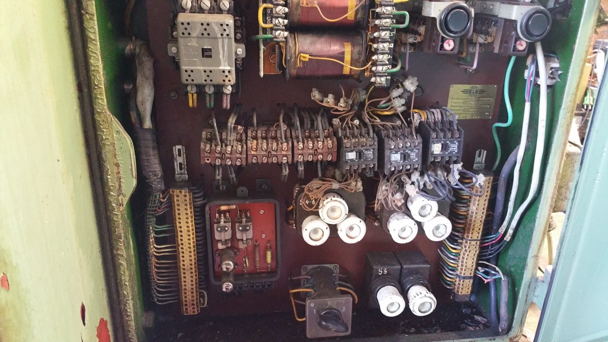

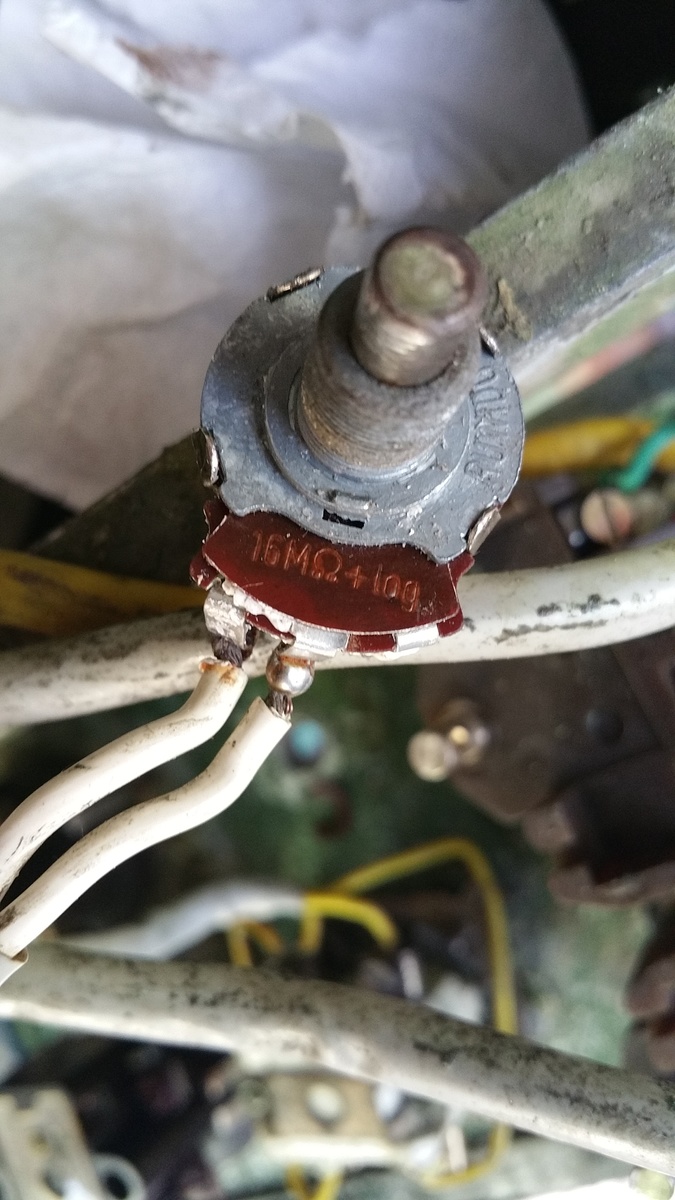

Hallo zusammen. Hier mal der Poti
Und hier der Schaltschrank.
#4997707
Was ist denn daran defekt? Dieses lässt sich doch leicht öffnen. Erst mal säubern. Falls die Kohleschicht durch ist, evtl. den Schleifer so justieren, dass er wieder auf intakter Kohleschicht läuft. Das Poti. Das Poti. Das Poti. ...

Sieht tatsächlich nach 16M aus. Und so wie es angeschlossen ist, werden die leider auch gebraucht. Oft wirkt das Poti ja als einstellbarer Spannungsteiler, da ist der tatsächliche Gesamtwiderstand manchmal gar nicht so wichtig, hier leider schon. Da wird wohl kaum was übrig bleiben, als selbst ein Tandempoti zu bauen. Wenn du das nicht soo oft brauchst, machen es auch zwei Trimmer mit Durchsteckachse. Aber wenn es nur darum geht, die Drehzahl überhaupt wieder halbwegs verstellen zu können, dann nimm lieber den Stufenschalter, der hält vergleichsweise ewig.
@michael_ Er lässt sich leider nicht mehr richten. Fällt praktisch auseinander. Hatte beim Foto machen schon Brössel in der Hand. Potizial....hmmm...gute Frage ? @Der Dreckige Dan Ich hab zwar gelesen was Du geschrieben hast aber nicht wirklich kapiert. ? Ich werd mich wohl bissel intensiver damit befassen müssen

Mal was anderes: Wird er komplette Bereich zwischen Null bis 16 Megaohm wirklich benötigt? Ich meine, nur weil ich meinen Staubsauger von 0-1100W Leistungsaufnahme steuern kann, ist der Bereich für mich unter 200W uninteressant.
Andreas P. schrieb: > Hier mal der Poti Das sieht doch noch sehr gut aus. Zumindest sollte man den Wert messen können. Die Laschen kann man aufbiegen und dann alles schön sauber machen. Aufpassen, daß der Kohlestift aus dem Schleifer nicht verloren geht.
Andreas P. schrieb: > Und hier der Schaltschrank. Leider viel zu klein, man kann nichts erkennen.

Peter D. schrieb: > Zumindest sollte man den Wert messen > können. Der Wert steht dick und fett auf dem Poti drauf. Was willst Du hier noch messen? So eine Der Dreckige Dan schrieb: > Oft werden bei einem Poti alle drei Anschlüsse genutzt. Hier nur zwei! Könnt ihr nicht lesen / sehen? Dieses Forum wird immer flacher.
Codix schrieb: > Was willst Du hier noch messen? Weil ich mir nicht vorstellen kann, wozu man 16M brauchen könnte. Nachmessen kostet doch nichts. Und dann kann man auch prüfen, ob es wirklich defekt ist.

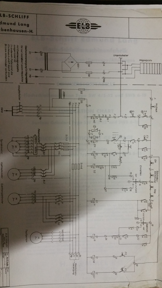

Ich hab noch einen Schaltplan aufgetrieben, leider nur als Foto aber man sollte es erkennen.

Ich sehe 16 MegaOhm log mit 6mm Achse. Frage ist noch, ob die Ersatzlösung ausreichend spannungsfest sein wird. Evtl. wird in Zusammenhang mit einem C ein Zeitglied gebildet? Dann könnte man evtl. als Notlösung den C-Wert anpassen wenn man nur ein 10MOhm bekommt oder durch einige zusätzliche Widerstände bis auf 16 MOhm erhöhen sofern der Drehbereich des Potis dann im nutzbaren Bereich bleibt.
#4998143
Andreas P. schrieb: > Ich hab noch einen Schaltplan aufgetrieben Das macht die Sache schon einfacher. Das Poti scheint zu ZR (Zeitrelais) zu gehören. Dieses wurde mit den 2 Röhren zusammengebastelt. Daher auch der hohe Widerstandswert. Ich würde diese Röhrenschaltung durch ein modernes steckbares Zeitrelais ersetzen. Da gibt es welche, wo mit einem zusätzlichen externen Poti die Haltezeit geregelt wird. Geklärt werden müsste nur Anzug- oder Abfallverzögert und der nötige Zeitbereich. Diese Relais haben meist einen weiten Betriebsspannungsbereich von 24 bis 230V AC und DC sowie 2 Wechsler.
#4998145
Andreas P. schrieb: > zur Drehzahlregelung ein Poti Andreas P. schrieb: > ein Zeitrelais angesteuert wird Was jetzt??? Gruss Chregu

Hi Das Zeitrelais 'ZR' generiert je nach Poti-Stellwert verschiedenen lange Pausen mit Impulsen dazwischen. Diese Impulse steuern S1 oder S2 an (je nach gewünschter Richtung) und lassen die Wendeschützschaltung für den Quertransport takten. Klemme zum Testen Festwiderstände (1M ... 10M) statt des Poti an, um zu sehen, ob die Steuerung noch ok ist. Alternativ kann das Zeitrelais beliebig ausgetauscht werden - eine externe Einstellung wäre aber wohl 'toll' - mir wäre nur ein Öffner-Kontakt aufgefallen - je nach Ersatz ist Das aber egal, ob Öffner oder Schließer. Das Symbol soll wohl hier 'tastend' darstellen http://www.generalatomic.com/teil1/schaltzeichen.gif MfG
