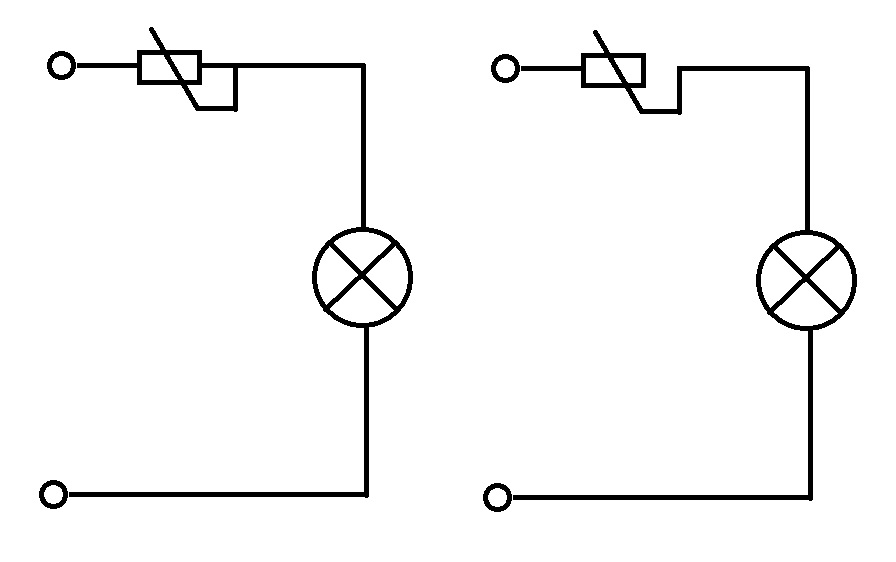

Hallo Leute, ich hab mal eine grundlegende Frage zum Thema Potis.
Wahrscheinlich ist diese Frage schon 1000 mal gestellt worden, aber ich
bin wohl zu doof eine Antwort zu finden.
Warum sind bei Schaltungen mit Potis der Schleifer und ein Bein zusammen
geschlossen? Kann ich nicht einfach ein Bein in der Luft hängen lassen
oder gibt es einen triftigen Grund dafür?
#4997251
Wenn der Schleifer ausleiert oder verschnutzt, dann kann der Widerstand
max auf den Endwert steigen, aber nicht auf unendlich.
Das kann je nach Schaltung den Unterschied zwischen Endwert erreicht und
Schaltung zerstört bedeuten.
Gast #4997267
korrekt, mach ich auch so.
Für mich spielt auch eine Rolle, dass dann noch halbwegs definiert ist,
was passiert, wenn der Schleifer während des Einstellens kurz den
Kontakt verliert und mal "abhebt".
#4997323
In USA war das Verbinden eine MIL-Vorschrift, an die sich aber auch
zivile Firmen (z.B.Heathkit) hielten.
Ist aus den schon oben genannten Gründen trotzdem empfehlenswert.
