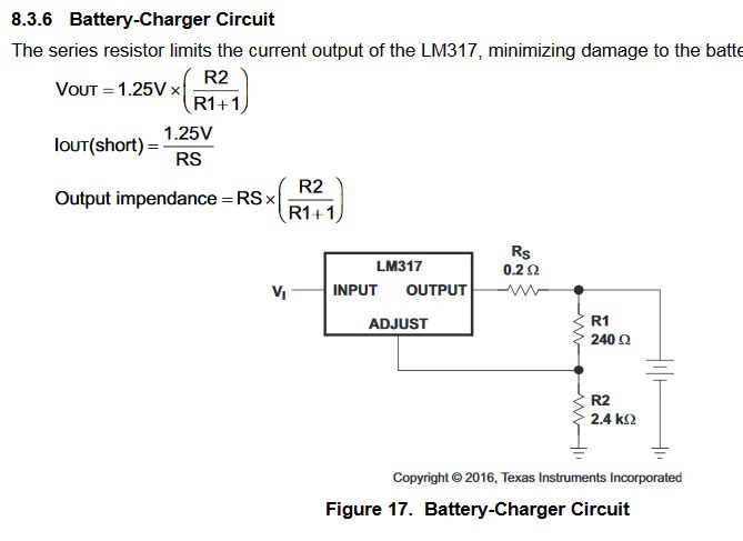

man kann beides haben....Spannungsregler mit Strombegrenzung
Autsch. Diese Schaltung ist Unsinn. Zumindest tut sie nicht das, was
du glaubst, daß sie es tut. Sie begrenzt zwar den Kurzschlußstrom auf
den angegebenen Wert, aber sie liefert deutlich weniger Strom bei
Nennspannung. Tatsächlich liefert sie die Nennspannung nur im Leerlauf.
Beim halben Kurzschlußstrom liefert sie aber bspw. nur noch die halbe
Nennspannung. Zum Akkuladen denkbar ungeeignet.
Man kann zwar den LM317 als Stromquelle beschalten und einen zweiten
Regelungspfad (z.B. mit einem TL431) für die Spannungsregelung dazu
stricken. Aber besonders sinnvoll ist es nicht, wenn es bereits fertige
Regler gibt, die Strom und Spannung von Haus aus unabhängig regeln.
von Klaus (Gast)
Hast du das schon mal den Leuten bei National (heute TI) gesagt? Die
haben das schon vor gefühlten 20 Jahren für Bleiakkus vorgeschlagen.
Ein Kurzschluß tritt nur dann auf, wenn der Akku kaputt ist, ansonsten
hat er mindestens die Entladeschlußspannung. Der Fall ist also fürs
Akkuladen unerheblich.
Richtig, bei Nennspannung ist der Akku voll, es fließt also minimaler
Strom, weil in den Akku nichts mehr rein geht. Dagegen kann der
Laderegler auch nichts machen.
> Nennspannung.
Tut sie nicht, die Spannung am Akku ist immmer die Akkuspannung, tiefer
kann sie der Regler nicht bekommen. Er müßte sonst Strom nach GND leiten
und das kann er nicht.
Zum Akkuladen prima geeignet.
MfG Klaus

von Harald W. (wilhelms)
> Nennspannung.
Ist es nicht so, das die Ausgangsspannung bei halben Kurzschlußstrom
nur um die halbe Nennspannung des LM317, also um 1/2 x 1,2V absinkt?
Das ist gerade beim Akkuladen ganz sinnvoll, denn die per Spannungs-
teiler eingestellte Ladeschlussspannung ist eigentlich nur bei Lade-
ende bei geringen Strömen wichtig.
von Axel S. (a-za-z0-9)
Klaus schrieb:
Toll. Die Schaltung ist trotzdem Unsinn und war das schon immer. Daß sie
in einem Datenblatt abgedruckt ist, ist um so schlimmer.
Du hast mein Argument gar nicht begriffen.
Auch das hast du offensichtlich nicht begriffen.
Beim Laden ist die Spannung am Akku irgendwo zwischen Entladeschluß-
spannung und Ladeschlußspannung. Das gewünschte Verhalten der
Ladeschaltung ist, daß sie bei allen diesen Spannungslagen einen
konstanten Strom in den Akku schiebt. So lange, bis die Ladeschluß-
spannung erreicht ist und der Akku den Strom selber auf einen
niedrigeren Wert begrenzt.
Diese Schaltung leistet das nicht.
Nein.
Die Summe der Spannungen über Rs und R1 ergibt die Referenzspannung des
LM317. Wenn wir den Strom durch den Spannungsteiler R1/R2
vernachlässigen, dann ist die Spannung über Rs nur vom Laststrom
abhängig, die Spannung über R1 nur von der Ausgangsspannung. Wir
erhalten
1.25V = Ia*Rs + Ua/(1+R2/R1)
für Ua=0 (Kurzschluß) erhalten wir Ia = 1.25V/Rs
für Ia=0 (Leerlauf) dann Ua = 1.25V*(1+R2/R1)
So wie es auch im o.g. Auszug des Datenblatts steht. Außer daß die
zweite Formel da auch falsch ist. So viel zum Thema "Datenblätter
werden von Profis geschrieben und man kann sich felsenfest auf das
verlassen, was da drin steht".
Für alle Betriebszustaände dazwischen verhält sich die Schaltung so, wie
eine fest eingestellte Spannungsquelle mit einem nachgeschalteten
Widerstand R' = Rs*(1+R2/R1)
Mal eine Beispielrechnung mit den Werten aus dem Datenblatt: R1=240R,
R2=2.4K, Rs=0.2R. Gibt Ua=13.75V (Leerlauf), Ia=6.25A (Kurzschluß).
Wenn wir einen leeren 12V Akku anschließen mit 9.6V Klemmenspannung,
dann fließen maximal 1.89A. Wenn die Spannung am Akku auf 12V
angestiegen ist, fließen noch 0.8A.
Das ist eine ganz dämliche Ladeschaltung.

von Stephan (Gast)
@Axel,
einen konstanten Strom kannst Du nur in den Akku "schieben" wenn eine
Spannungsdifferenz zwischen Quelle und Ziel existiert. Du "schiebst"
also nicht, sondern Du begrenzt den Strom der aus der Spannungsdifferenz
und dem Innenwiderstand des Zieles resultiert, auf den gewünschten Wert.
Genau so macht es Dein Labornetzteil auch. Spiele mal mit Deinem
Netzteil an der CC CV Grenze. 2 Multimeter, Strom und Spannung. Du wirst
sehen das bei Überschreitung der Strombegrenzung die Spannung einsackt.
Dann wird die Spg. wieder etwas erhöht bis der Strom wieder zu groß
wird. Am genauen Umschaltpunkt kannst Du sehen wie die LED´s ständig an
und aus gehen. Genau das macht diese Schaltung eben auch. Die
eingestellte Ausgangsspannung kann nicht über der des Akku liegen,
deswegen fließt der begrenzte Strom so lange bis beide Spannungen gleich
sind. Dann ist die CV Phase erreicht. Gut Dein Netzteil kann die
Begrenzung deutlich feiner regulieren. Aber der Ladestrom ist für die
26650 LiFePo in dieser Größenordnung nicht so sehr entscheidend.
Vermutlich auch der Grund warum es kaum LiFePo Lade IC´s gibt. Der Markt
um LiIo oder LiPo ist deutlich umkämpfter.

von Manfred (Gast)
Stephan schrieb:
> ich staune immer wieder wie die Meinungen doch stark auseinander gehen.
> Von tue das blos nicht bis pillepalle.
Und auch interessant, wie sich Fachleute hauen und widersprechen.
Bastler schrieb:
> Sorry aber mit den Großteil eurer Meinungen (was leider eben keine
> belegbare Lösungen und gute Erklärungen sind) verwirrt ihr diese
> Interessengruppe nur - wer eure Meinungen werten kann hat sowieso genug
> Wissen um selbst zu erkennen welche Lösung wie gut geeignet ist.
Für den Fragesteller verwirrend, ich für mich kann Meinungen werten und
verfolge das mit Interesse.
Nein, die Schaltung erfüllt mit minimalem Aufwand ihren Zweck und ist
eher intelligent konzipiert.
Wer etwas von Schaltungstechnik versteht, wird auf Anhieb erkennen, dass
dort keine konstante Spannung und nicht bis zum Ende der Maximalstrom
heraus kommen können - das ist auch garnicht deren Zweck. Es soll ein
Akku geladen werden, ohne dessen Grenzwerte zu überschreiten, das wirst
selbst Du nicht anzweifeln wollen?

Manfred schrieb:
...zumal es den Akku schont, wenn man gegen Ende des Ladevorgangs den
Strom reduziert.
Zumindest für Bleiakkus und Bleigelakkus ist die Schaltung bewährt.
Funktioniert prima für kleine Notstromversorgungen und Motorradakkus.
Stephan schrieb:
> @Axel,
Wie bereits gesagt: auch das hast du offensichtlich nicht begriffen.
Beim Laden von Lithium- (und gelegentlich Blei-) Akkumulatoren kommt ein
CC/CV Verfahren zur Anwendung. So lange die Klemmenspannung des Akkus
unterhalb der Ladeschlußspannung liegt, ist der Strom konstant (er wird
vom Ladegerät auf den für den Akku erlaubten Wert begrenzt). Das ist die
CC (constant current) Phase. Sobald die Ladeschlußspannung erreicht
ist, beginnt die CV (constant voltage) Phase. Jetzt sorgt die
Ladeschaltung dafür, daß die Spannung nicht überschritten wird und der
Ladestrom wird vom Akku entsprechend seiner internen Zellenspannung und
Innenwiderstand eingestellt.
Und bevor du fragst: nein, so lange die Klemmenspannung des Akkus die
Ladeschlußspannung nicht erreicht hat, begrenzt nicht der Akku den

> @all
> Mir ging es hier eigentlich darum heraus zu finden was gegen einen
> Simple Switcher oder gegen einen Linearen Regler spricht. Außer der
> Verlustleistung. Die Simple Switcher sind ja nicht so genau bei der Line
> Regulation. 2-3% wäre  bei LiIo oder LiPo natürlich tödlich.
Das ist eine Verallgemeinerung, für die du jeglichen Nachweis schuldig
bleibst. Das fängt schon damit an, daß du jetzt die Markenbezeichnung
"Simple Switcher" verwendest, statt wie vorher "Pollin-Schaltnetzteil"
Es gibt genau gar keinen Grund, warum ein Schaltnetzteil seine
maximale Ausgangsspannung nicht auf 1% genau ausregeln können sollte.
Außer natürlich, wenn das beim Design gar keine Anforderung war.
> Der LiFePo steckt das offensichtlich besser weg auch ohne balanciert
> zu werden
Und wieder eine andere Baustelle. Balancen von Akkupacks ist ein ganz
eigenes Problem und weitgehend unabhängig von der CC/CV Ladeschaltung.
Manfred schrieb:
Im Gegenteil. Die Schaltung ist 100% äquivalent zu einer Spannungsquelle
mit 13.75V, gefolgt von einem 2.2R Widerstand. Eine solche Spannungs-
quelle könnte man höchst effizient mit einem Schaltregler aufbauen.
Und der 2.2R Widerstand könnte als "Zementbunker" die Verlustleistung
ganz problemlos abführen, im Gegensatz zu einem LM317, der maximal 150°C
Sperrschichttemperatur aushält. Der Gesamtaufwand sowohl bezüglich
Kühlung als auch bezüglich Primärenergiebedarf wäre also ohne diese
dämliche Schaltung sogar geringer. Von minimalem Aufwand sehe ich da
auch nichts.
Diese Schaltung ist das exakte Gegenteil von intelligent. Sie verhält
sich genauso unerfreulich wie eine Schaltung mit ohmschem Vorwiderstand
und pessimiert das ganze, indem sie die Verlustleistung auf ein
Halbleiter-Bauelement konzentriert.
Ach. Auch du solltest dir bitte noch einmal die Spezifikation des CC/CV
Ladeverfahrens durchlesen.
