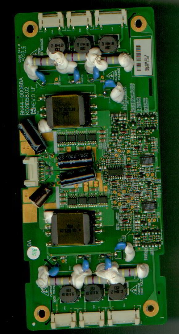

gestern habe ich mal die Inverterplatine aus dem Monitor geholt.
Mit Verlaub bemerkt:
Da repariert niemand mehr was. Und ohne Schaltplan, Bestückungsplan und
Stückliste schon garnicht.
Mir wird alleine davon schwindelig, wenn ich die SMD-Bauteile sehe. Das
kann doch kein normaler Mensch mehr wechseln.
Warum wird das nur so kompliziert gemacht?
Der Monitor kommt auf den Wertstoffhof.
MfG. Zeinerling

Als erstes schaut man mal, ob beim Einschalten für 2-3s ein Bild
erscheint. In dieser Zeit ist noch keine Schutzschaltung aktiv. Die
Betriebsanzeige sollte ständig "Betrieb" signalisieren. Kommt kein Bild,
die Betriebsspannung ca. 12V an den beiden SMD- Sicherungen auf der
Inverterplatine neben den beiden großen Elkos prüfen. Sind beide
Sicherungen i.O.? Als nächstes würde ich die MOS-FET-Chips, die in zwei
Reihen angeordnet sind, ohmmäßig im 1kOhm- Messbereich vergleichend
durchmessen. Für diese Messungen braucht man keinen Schaltplan nur etwas
Erfahrung.
MfG
> Sicherungen i.O.?
Ja, die Sicherungen sind i.O. Wußte garnicht, dass das Sicherungen sind.
Ich hätte eher auf Widerstände getippt. Eine 4 steht da drauf. Sollen
das wirklich 4 Amper sein? Dann ist der Rest von der Schaltung ziemlich
nah an der Kante genäht, sodass das Teil kaputt gehen muss. Geplante
Obsoleszenz nennt man das auch. Zwischenzeitig habe ich mir auch die
Datenblätter von den MosFet's besorgt. Das ist jeweils ein N-Kanal und
ein P-Kanal MosFet in einem Gehäuse, die wiederum alle parallel
geschaltet sind.
Ersatz für die MosFet's AO 4600 bekommt man nur bei eBay vom Chinesen
für ca. 1,35€/Stück. Nein danke. Und auch wenn ich die austauschen
würde, ist noch immer nicht gewärhleistet, dass das Teil dann wieder
funktioniert. Es könnte ja auch die CFL-Röhren kaputt sein.
Nochmals: Ohne Schaltplan hat man keine Chance dieses Teil zu
reparieren.
Der Monitor kommt am Montag zum Wertstoffhof.
Ps.: Und außerdem steht da auf den AO 4600 ein verschlüsseltes Datum
drauf. Der Monitor dürfte von April 2005 sein.
MfG. Zeinerling
