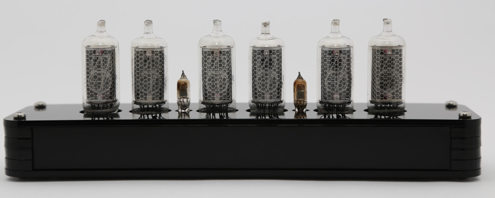

Nach längerer Zeit möchte ich hier nun doch auch mal ein Projekt
vorstellen an dem ich relative lange und intensiv gearbeitet habe.
Ein paar Worte vor ab:
Ja die Software ist Arduino - einige von euch mögen Arduino nicht sehr
und mir sind auch die Schwachstellen bekannt. Jedoch finde ich es
trozdem eine sehr gute Platform, vor allem für Menschen die
Programmieren nicht als Haupt-Hobby haben, sondern eher als "Mittel zum
Zweck" nützen :)
Ich baue und konstruiere lieber als Software zu schreiben, das sieht man
dem Code bestimmt an :-) ich werde nun, da er mal das macht was ich
möchte, noch stetig optimieren und verbessern :)
Nun zum Projekt:
IDEE
Nixie Uhren gibt es viele, auch viele "Nachbauprojekte". Da ich gerne
Dinge zusammen baue und micht für Vintage-Electronik interessiere habe
ich auch schon die ein oder andere Fertig-Uhr gebaut. Nun wollte ich mir
eine Art eingenes Template herstellen (inkl.Software) welche ich für
meine nächsten Uhren verwenden kann. So kann ich immer die gleiche
Software und Elektronik benützen - es muss lediglich die Fassung für die
Röhren angepasst werden.
Der Name "SUNIX-S"  setzt sich aus folgenden Komponenten zusammen:
S wissnixie.com- Meine Website
U niversal - Da das Boardfür diverse Röhren verwendbar ist.
NIX ie - Für Nixie Röhren :)
Das "-S" steht in diesem Fall für "Small" da es eher für kleine Röhren
geignet ist.

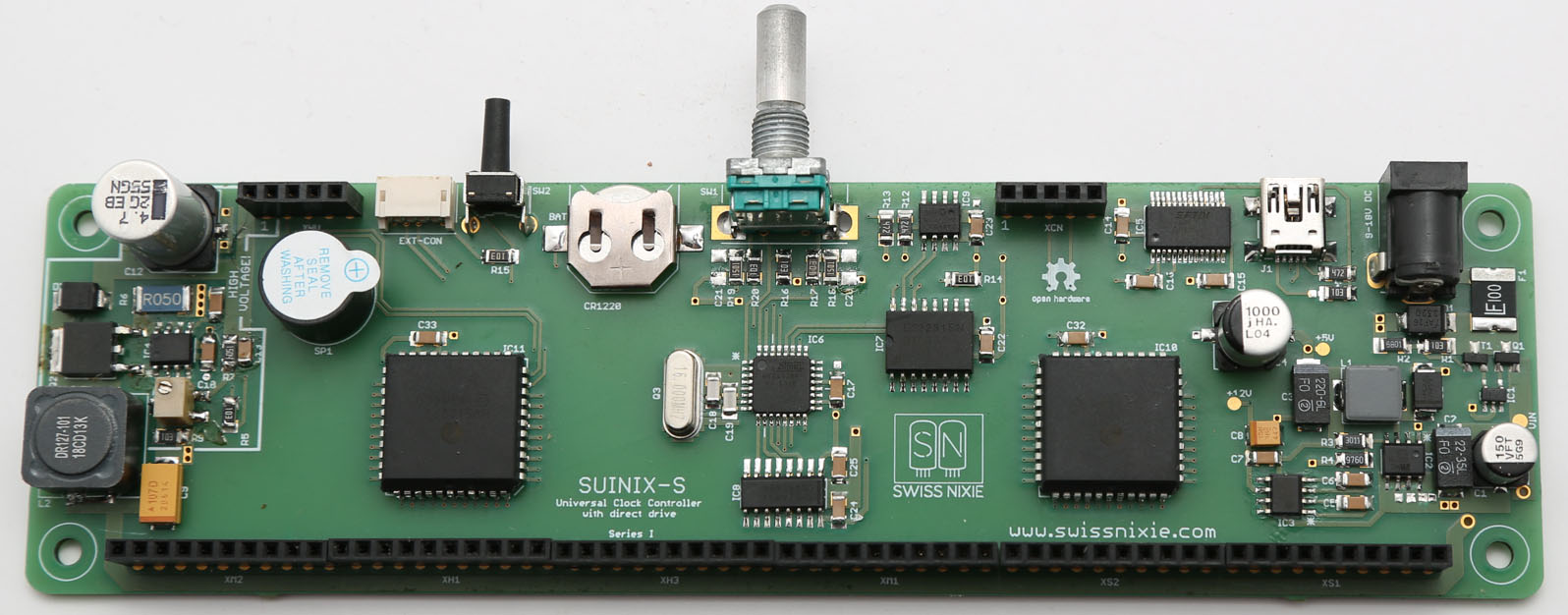

SCHALTUNG
Bei der Schaltung wollte ich unbeningt auf alte "74141" Nixie-Treiber
verzichten und verwendete aktuelle HV-Treiber (zwei HV51222). Der
Prozessor ist ein ATMEGA328 mit Arduino. Ein DS3231 wird als RTC benütz,
zusätzlich kann GPS oder nwts (NMEA Timestamp über NTP) die Zeit
synchronisiert werden. Als Röhren benutzte ich die IN-8-2 mit
Drahtanschlüssen, da diese Röhren eine optimale Grösse haben sowie mit
der orginal 5 versehen sind (viele Russische Typen nützen eine
umgedrehte 2 als 5). Um lästige Buttons für das einstellen zu vermeiden
habe ich einen Encoder mit eingebautem Schalter benutzt. Ein weiterer
Taster erlaubt es die Zeit auch manuell zu stellen.
Einige Eckpunkte der Schaltung:
- DS3231 RTC mit Batterie Backup
- EEPROM für Parameter
- SMPS Netzteil für 170V Spannungsversorgung
- ATMEGA328 mit Ardunio
- 8.5-18V DC Eingang
- FT232 für USB Anschluss
- HV5122 Hochspannungs-Shiftregister
GEHÄUSE
Das Gehäuse habe ich relativ günstig aus PMMA auslasern lassen und dann
zusammen gesetzt - es ist nicht perfekt aber für einen ersten Versuch
sicherlich nicht all zu übel.
SOFTWARE
Aktuell sind folgende Features implementiert.
- Zeitanzeige :)
- Verscheidene "Colon Separator" Möglichkeiten (ein,aus,abwechselnd)
- Verschiedne Modi zum zyklischen schnellen Durschschalten der Kathoden
(anti poisioning)
- 16 RGB-Farbeinstellungen sowie einstellbare Helligkeit
- GPS/NWTS Zeitabgleich
- Automatische und Manuelle Sommerzeit (DST) - Regeln für fast alle Orte
der Welt hinterlegt.
- Alle bekannten Zeitzonen einstellbar (39 Stk)
- Möglichkeit zur externen Aktivierung (z.b. PIR Sensor)
- AM/PM Modus
- Null ausblenden (zb. 09 Uhr wird 9Uhr)
- Zeitstellung über Seriell
Sicherlich benötigt die Software noch einiges an Arbeit um auch
technisch einwandfrei zu sein, vorallem weil der ATMEGA bald keinen
Speicher mehr hat...
Grundsätzlich steht nun aber eine funktionierende Uhr auf meinem Tisch
Anbei habe ich mal alles angehängt was ich denke was interessant ist.
- Schema-Bild
- EAGLE-FILES
- DXF des Gehäuses
- Arduino Code mit Libraries (einige sind customized)
- Projektbilder
- Parameter-Menü beschreibung
Nun seit Ihr gefragt? Wie finded Ihr mein Projekt?
Wer verbesserungen und anregungen hat -> Her damit :)
Falls unterlagen fehlen kann ich gerne noch etwas nachliefern

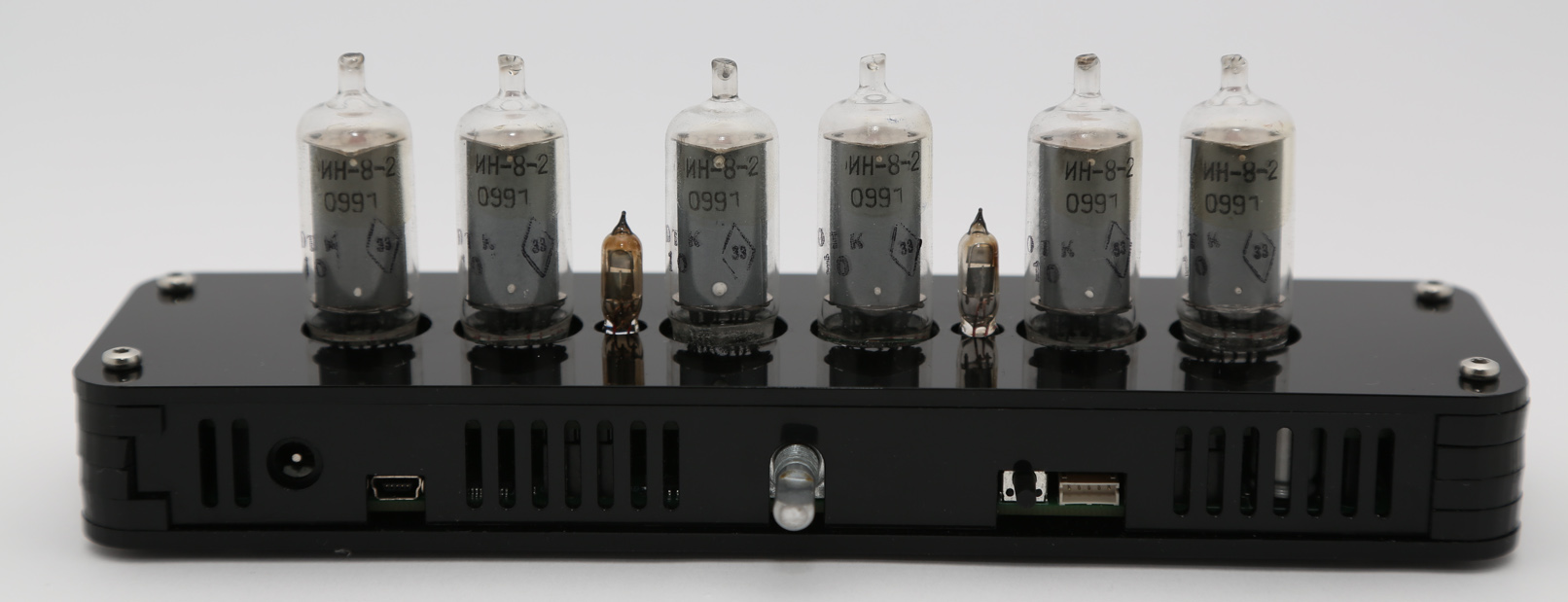

Wie wird die Zeit synchronisiert? Du schreibst GPS oder NTP. Allerdings
sehe ich weder einen NIC noch ein GPS-Gerät. Oder fehlt was ... ?
von Johnny S. (sgt_johnny)
Auf den Bildern ist das Gerät nicht zusehen, da es nicht angeschlossen
ist. Über den kleinen JST Stecker auf der Rückseite kann eine "GPS" Maus
oder eben ein NWTS angeschlossen werden. Ich benutze das NWTS, da bei
mir GPS im Haus nicht funktioniert. Das NWTS emuliert einfach ein GPS
Signal

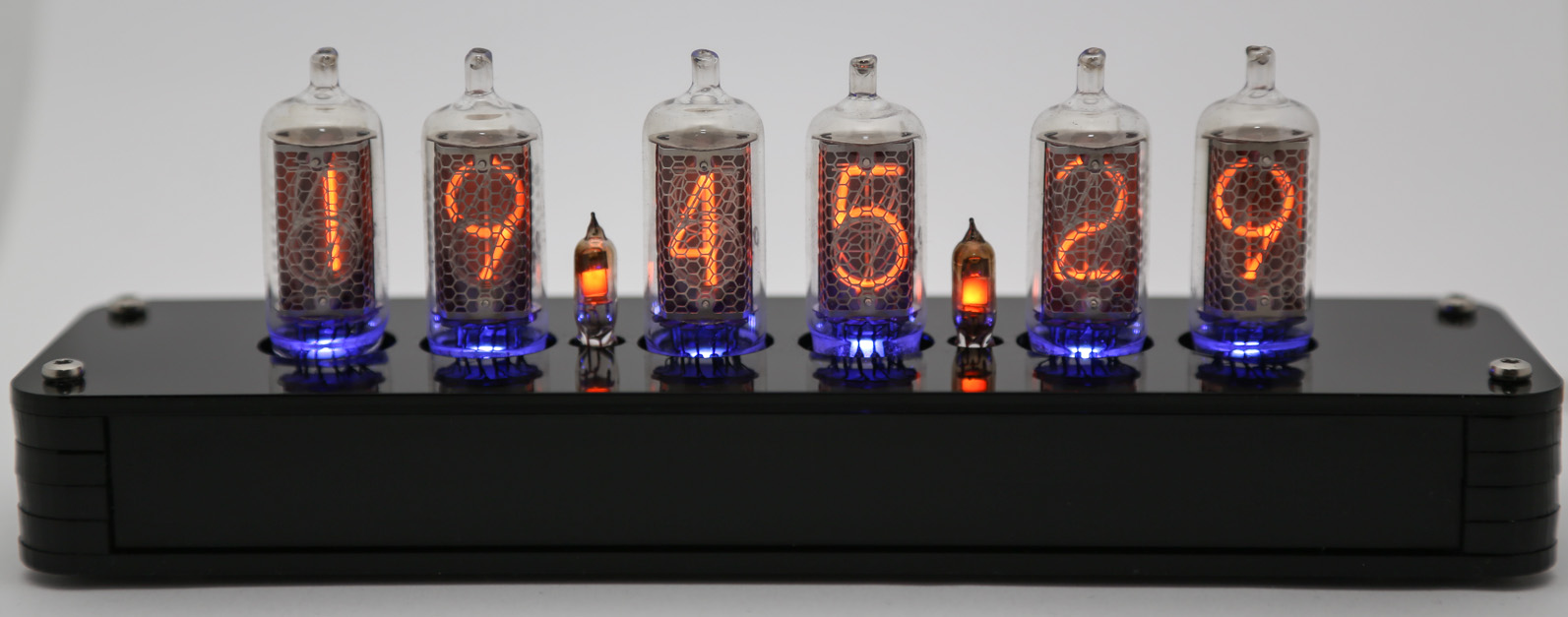

ich dachte, die Nixiröhren leuchten so leicht orange (wie die Glimmlampe
im Phrasenprüfer)?
StromTuner

Klar sind die Röhren nicht RGB ;) es geht um die Hintergrundbeleuchtung.

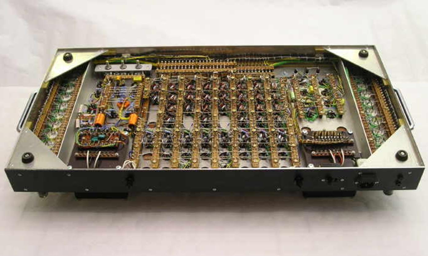

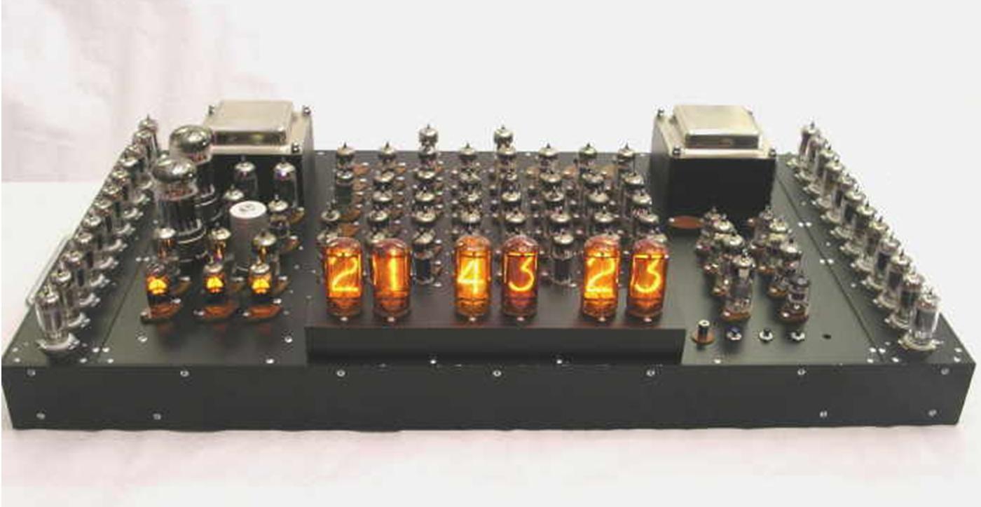

Es gab mal jemanden ,der hat sogar die Zeiterzeugung (die ganzen
Flip-Flops und Teiler) auch in Röhrentechnik gebaut. Die Kiste wog über
30kg. Das ist zwar authentisch und stilecht, aber nicht so vielseitig
wie Deine Kiste.
Die mechanische Umsetzung ist Dir auch sehr gut gelungen.
Respekt!
von Ralf L. (ladesystemtech)
Ich hab mal aus historischen Gründen die Fotos von der Nixieröhrenuhr
ausgegraben. Die ist eigentlich gar nicht sooo alt. Es gab zu dieser
Zeit immerhin schon Transistoren, die hier aber so gut wie gar nicht
verbaut wurden.

Hallo, sehe ich das richtig... die Röhren werden nicht eingelötet
sondern
in die Buchsen gesteckt? Das würde ja recht lange Anschlussdrähte
voraussetzen? Wie werden die Röhren dann mechan. stabilisiert?
Röhrenfassung!
von Marc (gierig) Benutzerseite
> verbaut wurden.
und das hier ist die/eine quelle:
http://www.jogis-roehrenbude.de/Leserbriefe/Bruegmann-Digital-Roehren-Clock/Digital-Roehrenuhr.htm
zusammen mit Schemata und besseren Bildern....
> sondern
Nein, das siehst du leider falsch. Die IN-8-2 hat Drahtanschlüsse.
http://swissnixie.com/index.php?tubeID=IN8_2
für die IN-8 brächte man dann Buchsen, jedoch wird es dann relativ knapp
mit der LED unter der Röhre.
Wenn ich Röhren mit Stiften verbaute, benutze ich einzelne Lötbuchsen,
das bringt dann etwa die selbe Stabilität wie ein Röhrensockel.
Genau. Gut dass Du den Link hinzugefügt hast, das ist mir nämlich nicht
gelungen, deshalb musste ich stattdessen die "schlechten" Bilder
hochladen.
Danke

von Egon (Gast)
Aha, also ist das Sandwich-Bauweise und die Röhren haben eine eigene
Platine die über diese Steckbuchsen-Anordnung verbunden ist.
Egon schrieb:
Ganz genau, das war eines meiner Ziele. So kann ich den Hauptprint
einige male aufbauen und dann nur den oberteil anpassen wenn ich andere
Röhren verwenden möchte. In besondern fällen wäre es sogar möglich
steckerleisten zu bedrahten und dann in die buchsen zu stecken und zu
verkleben, falls man Röhren aus irgendeinem Grund nicht auf die
Fläche/Form der Platine bringt (zb. Steampunk-Projekte)
Gerne würde ich daraus ja auch ein Kit/Bausatz machen, aber das ist
leider aus rechtlichen (bzw den daraus folgenden Kosten) in der Schweiz

Das Schaltbild scheint ein Fehler zu haben:
Hinter dem MAX1771 ist ein P-Channel ! MOSFET geschaltet. Die interne
Diode geht von Plus nach Minus in Durchgangsrichtung !
Mit einem P- Mosfet gibt das einen satten Kurzschluss.
Im Datenblatt vom MAX1771 ist immer ein N-Channel MOSFET eingezeichnet,
damit sollte es gehen.
von Mampf F. (mampf) Benutzerseite
Die Bauteilebezeichnung verweist auch auf einen N-Kanal.
Ist wohl nur das Symbol falsch.
von Jörn P. (jonnyp)
Richtig, aber verwndet wurde ein SPD30P06P G P-Channel, der dann
umgetauft wurde.
Leider auch eine Menge über einander liegender Leitungen.
Mal den ERC benutzen.
von Sinus T. (micha_micha)
> umgetauft wurde.
Mit KiCad wäre das easy gewesen, einfach das Symbol zu tauschen, ohne
den Rest kaputt zu machen - SCNR xD
Geht mit eagle auch - SCNR ;-)
