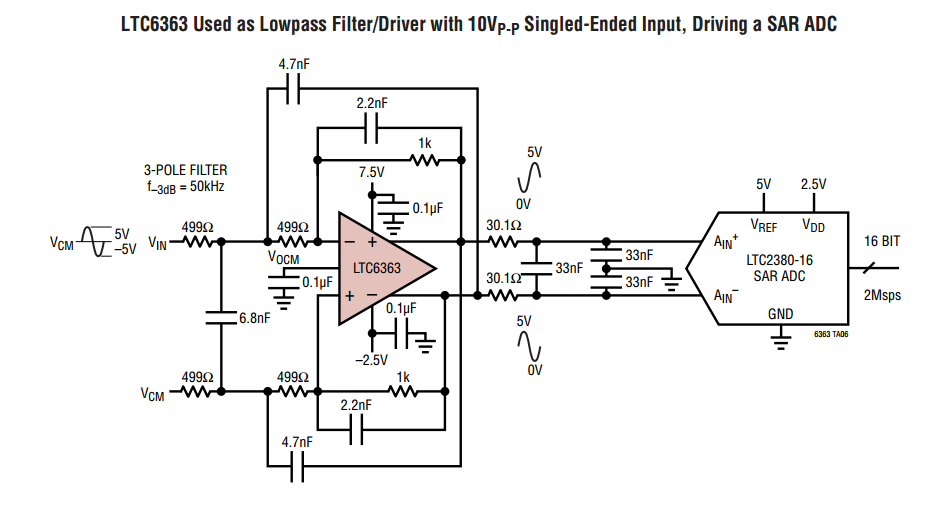

Fully differential antialiasing filter LTC6363, Berechnungsgrundlage
Gast #4998603
kennt jemand eine Berechnungsgrundlage für diesen Tiefpass (das Bild
stammt aus dem LTC6363-Datenblatt)? Im Netz findet man nur die Version
ohne Mitkopplungskondensatoren so was wie das hier:
https://www.google.de/url?sa=t&rct=j&q=&esrc=s&source=web&cd=1&cad=rja&uact=8&ved=0ahUKEwi4yJvPltbTAhVCfRoKHWWmAB4QFggkMAA&url=http%3A%2F%2Fwww.ti.com%2Fsc%2Fdocs%2Fapps%2Fmsp%2Fjournal%2Faug2000%2Faug_08.pdf&usg=AFQjCNGTENeybwHwO6KHsIGMBZ80pQ0MpQ
Gruß.
Marian  . schrieb:
> Sieht aus wie ein differentieller MFB filter. Siehe z.B. TI SLYT343.
danke für den Link, aber der Filter ist auch nicht so ganz das was ich
habe (LT-Schaltbild). Vom Gefühl her sollen die Mitkopplungs-C's in
meiner Schaltung die Settling-Time Verbessern, aber eine vernünftige
Berechnungs- Dimensionierungsgrundlage fehlt mir.
Gruß.
Laut Beschreibung handelt es sich um einen (MFB-)3-Pol Filter. In dem LT
Journal-Artikel "Precision Fully Differential Op Amp Drives High
Resolution
ADCs at Low Power" von Kris Lokere find sich ein Beispiel mit 4-Pol
Filter, ebenfalls mit zwei Cs im Mitkoppelungspfad.
Berechnungsgrundlagen würde mich auch interessieren.

Hallo Burkhard K., genau so ist es.
Ich habe sogar eine Präsentation als umfangreiches Dokument von dem
Herrn Lokere gesehen (firmeninternes Dokument), da wird aber nur der
Ausgangsfilter angegangen der hauptsächlich "Kick-Back"-Effekt von
ADC-Eingang eliminiert, aber Grundlagen der Berechnung für den ganzen
Filter fehlen mir. Mit genügend Zeit könnte man versuchen die
Übertragungsfunktion abzuleiten, leider habe ich bei der Arbeit nicht so
viel Zeit, es ist also nach wie vor ein Geheimnis.
PS: Vielleicht könnte man als Abhilfe den Filter zuerst als einzelne
Filter betrachten.
Gruß.
