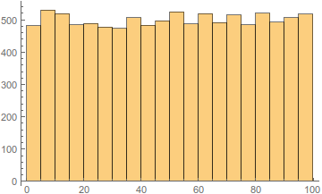

von Pete K. (pete77)
Zähl doch mal alle Zahlen zusammen, ob das auch 10.000 Werte sind.
Wie ist anzahlen[] deklariert?

von Dr. Sommer (Gast)
Meckerziege schrieb:
> C++ troll...
Was ist falsch an C++? Es wurde nach keiner bestimmten Sprache gefragt.
> Deine zufallsfunktion macht irgendwas aber nix sinnvolles. Wo hast du
> das her?
Aus der Standard-Library-Doku.
> Nimm doch wenigstens ein lfsr oder sowas.
Besser, das ist der Mersenne-Twister.
> Mach mal ein Histogramm dann kann man was sagen.
Siehe Anhang, für 10000 Werte von 0-99. Passt, würde ich sagen.
von Sven B. (scummos)
Seufz, nicht du. Dass der MT aus der C++-Standardbibliothek funktioniert
ist nun wirklich nicht die Bildschirmfläche wert, auf die dieser Post
angezeigt wird.
