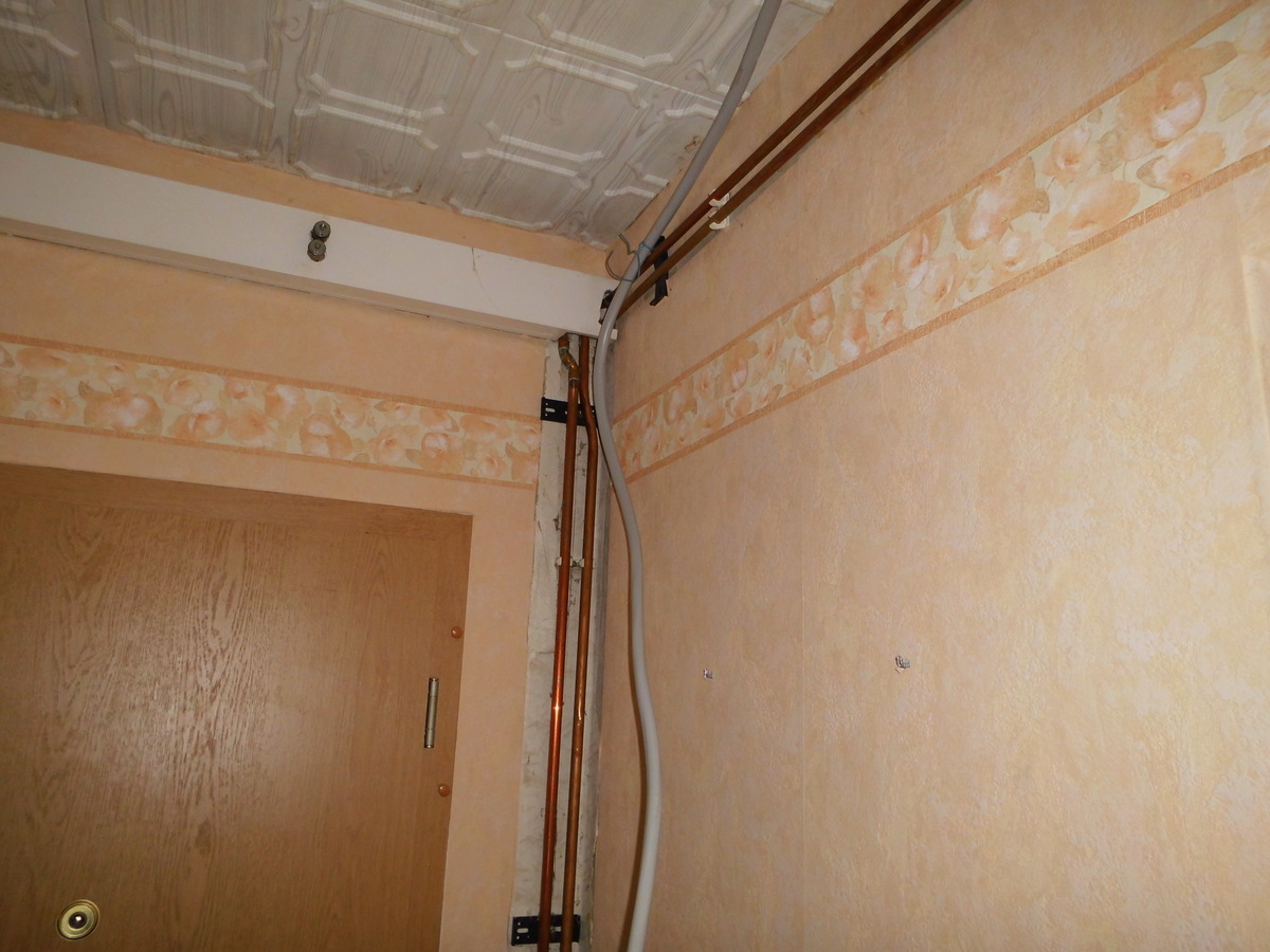

Hallo
Nehme an das dies das richtige Forum ist!
Meine Frage:
Ist wirklich so eine Installation parallel zur Heizung in D zugelassen,
oder bestehen Sonderregelungen und Einschränkungen.
Es ist die Zuleitung vom Zähler zur Unterverteilung.
Die ausführende Elektrofirma, sagt das dies anstandslos gemacht werden
kann.
Die Vorlauftemperatur soll bis 80 Grad betragen.

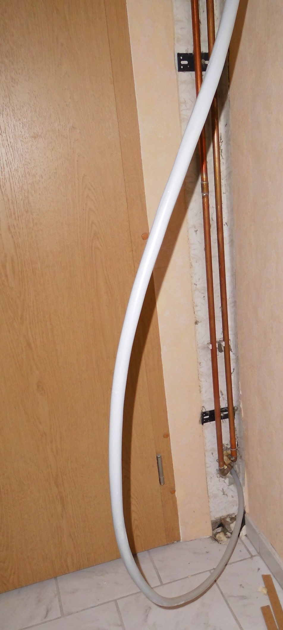

Das Bild senkrechte_oben.JPG zeigt wahrscheinlich den Wohnungsflur einer
70 Standartwohnung in der DDR.
Oben rechts in der Ecke würde ich  das Kabel durch ein 25mm Loch
durchführen.
Das Kabel geht dann von oben in den Versorgungsschacht, was bei vielen
Wohnungen auch  so gemacht wurde.
Vorteil:
Installation sauber und die Heizungsrohre bleiben frei , auch für eine
mögliche Reparatur.
Wenn diese gezeigte Art der Kabelverlegung in der jetzigen Zeit
zugelassen ist, na dann gute Nacht Deutschland!
Müssten die Leitungen denn nicht wenigstens duch Leerrohre oder im Kanal
verlegt werden?
Ich bin der Meinung dass eine Leitung nicht freiliegen darf, sollte man
nicht grundsätzlich im Putz, unter Putz, in Wänden oder hinter
Wandbekleidungen installieren?

Ich bin jedenfalls der Meinung dass lt. VDE eine Leitung vor
mechanischer Beschädigung geschützt sein muss
Das schließt eine ungeschützt Verlegung (ohne Rohr) nur mit einfachen
Nagelschellen aus, oder?

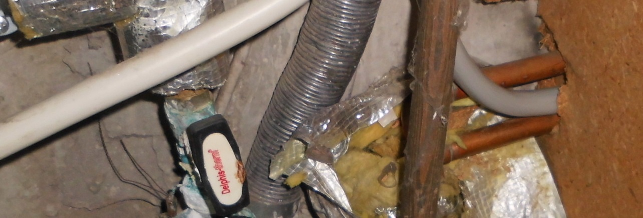

Hi
Also in dem Bild 'Flurverlegung' wurde aber in den Durchbrüchen die von
Dir erwähnte Wärmeisolierung 'wohl vergessen'.
Dort liegt das NYM direkt auf dem Cu-Rohr, Welches ziemlich genau die
Temperatur des Inhalt haben wird.

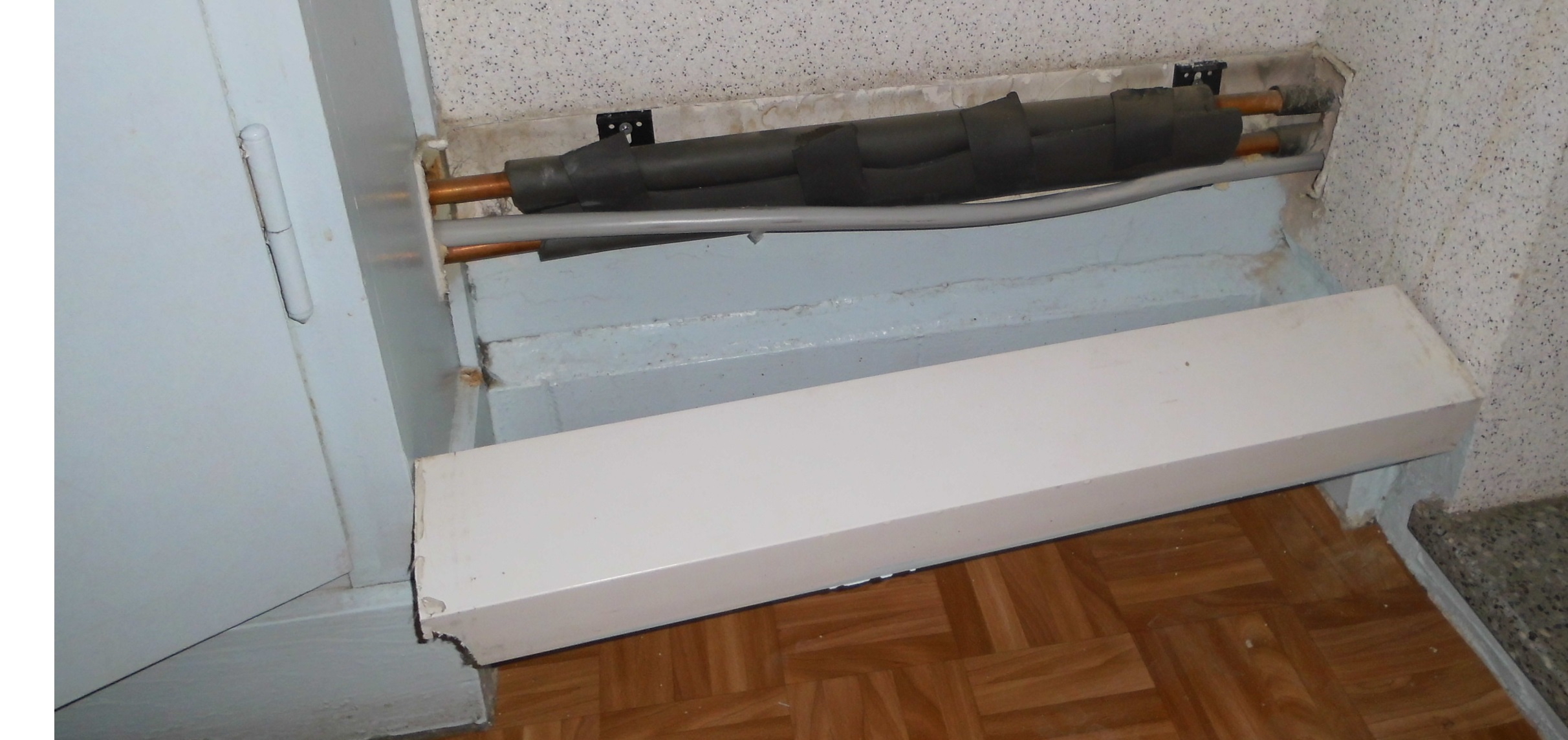

Da für die NYM-Leitungen (PVC) die zulässige Betriebstemperatur am
Leiter 70°C ist, wird die schon ohne Stromfluss überschritten.
Und nein, die Temperatur wird nicht nur 40°C betragen, wenn die Leitung
stellenweise direkt am Rohr anliegt und der Kanal aufgesteckt ist.
Bei 60°C sind nur noch 58% des Bemessungsstrom möglich.

1. Was Du definierst ist ziemlich Rille, da der TO oben von bis zu 80°C
warmen Kupferrohren geschrieben hat.
2. Auch bei 60°C ist eine Minderung der Stromtragfähigkeit zu beachten.
3. Rotglühend wird ein Körper bei 700°C, siehe Plancksches
Strahlungsgesetz.
4a. Wie Du auf den obigen Bildern sehen kannst, sind die Kupferrohre, an
denen das Kabel entlanggeht nicht isoliert. Da ich den TO und das Haus
nicht kenne, habe ich darauf keinen Einfluss.
4b. Die VLT liegt bei meiner Heizung üblicherweise um die 40°C. Kann
allerdings bei kurzzeitigem Wärmebedarf (z.B. nach Urlaub) auf 70°C
angehoben werden. Da ich eine Fussleistenheizung betreibe, ist eine
Isolierung der Kupferrohre in den Räumen sinnfrei. Aber danke, dass Du
Dich so um meine Heizung sorgst.

Das sehe ich anders.
Schon die Befestigung ist alles andere als normgerecht.
Die Kanalabdeckung ist für festmontierte Heizungsrohre o.k., nicht aber
als Elektrokanal zugelasen. Die gemeinsame Verlegung beider Medien in
einer Kammer eines Kanals ist auch nicht zulässig. Die
Umgebungstemperatur des Kabels unnötig durch beheizen zu erhöhen ist
fachlicher Pfusch, der allein im Extremfall unzulässig ist. Da die
Temperatur im Kanal nicht überwacht wird ist vom worst case auszugehen,
hier um die 70-100 Grad C womit die Kabelauswahl durchfällt.
Facit Pfusch unter Allen Aspekten
Namaste ?
Wenn ein Elektromeister diese Kabelführung parallel zum Heizungsrohren
im Kanal trotz bedenken verlegt und am Zähler anschließt:
Ist so was nun Vorschriftsmäßig oder nicht?

Hi
> Heizungsrohren
> Patrick J. schrieb:
>> Weiter solltest Du in Deinem Haus Mal die Heizung(srohre) isolieren
> Werden innerhalb einer kleinen Wohnungen die Rohre im Flur isoliert?
Wenn die Rohre maximal 60°C haben (70°C wären für NYM ok) und der Flur
zu meiner beheizten Fläche gehört - warum?
Wenn's ein Mehrparteienhaus ist, ist's nicht mehr MEIN Flur - da sollte
aber vll. der Vermieter in die Pflicht genommen werden - ist ja dann
auch, zumindest zum Teil, MEIN Geld.
> Patrick J. schrieb:
>> lassen - bei welchem Vorkriegsmodell braucht man großartig mehr als
>> 60°C?
> Das sind bestimmt noch zig Zehntausende in D, hauptsächlich in den neuen
> Bundesländern.
Und in ALLEN dieser zig Zehntausenden (was überhaupt) liegt das NYM
neben dem Heizungsrohr, Welches 'nicht über 70°C warm wird'?
Wenn <=70°C -> NYM ok
bei >70°C -> NYM böse

Thomas V. schrieb:
> Da der Threadersteller die Leitung nicht selbst gelegt hat, kann das Ihm
> scheissegal sein.
Wenn es als gut geheißen wird das ein Elektrikerlehrling so was als Gut
vorgesetzt bekommt, was wird er in einigen Jahren machen.
Die Vorschriften sind doch nicht umsonst da, spätestens wenn bei
ungünstiger Konstellation ein Kabelbrand entsteht, will es keiner
gewesen und gewusst haben.
..und der Streit mit der Versicherung ist vorprogrammiert.
