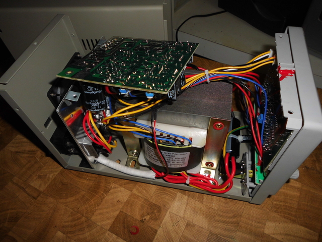

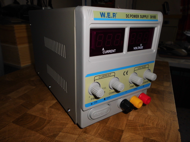

Hallo Leute !
Vorweg: Ich wollte ein billiges regelbares Netzteil welches mindestens
10A Strom und mindestens 20 V abgeben kann ohne große Ansprüche - daher
ein "Labornetzteil" aus China.
Aber was ich mir damit eingehandelt habe, hat mich aus "aus den Socken
gehauen". Als neugieriger Bastler muß man natürlich einmal das
Innenleben begutachten - das war ein Glück. Die Befestigung Platine
wurde vergessen und war "fliegend" im Gerät - gehalten von den Drähten
(siehe Bild). Weiters war die Befestigungsschrauben des Trafos nicht
festgeschraubt.
Ich will also hiermit nur sagen das ich den Leitspruch meines Opas nicht
befolgt habe der immer gesagt hat "Wer billig kauft, kauft teuer" !!!
Achja: Funktionieren tut's wenigstens - dem Preis (87,00 Eu)
entsprechend

@ nixwasigenau:
Danke für die Bilder. Interessante Einblicke! Schreib doch noch die
genaue Bezeichnung von dem Bausatz in den Thread, damit über die
(Google-)Suche der Sachverhalt leicht für jedermann auffindbar ist.

Vorneweg gesagt, so etwas dürfte nicht passieren und Kritik ist auf
jeden Fall angebracht.
Die wirkliche Frage sollte aber lauten: Taugt das Netzteil überhaupt?
Wenn das Design stimmt kann man ja das NT selber auf den gewollten Stand
bringen und die mechanischen Mängel selber beheben. Für einen Praktiker
ist das ja kein Problem und für den Preis könnte man diesen Zustand ggf.
noch akzeptieren.
Was aber nicht akzeptabel ist, wäre ein unzuverlässiges Design und
schlechte elektronische/elektrische Verarbeitung wie Lötstellen,
Verdrahtung usw. Es wäre vollkommen unakzeptabel wenn das NT bei einem
Kurzschluß die Längstransistoren legiert und volle Spannung auf den
Ausgang bringt.
Als 20V/10A NT frage ich mich auch wie die auftretende Verlustleistung
beherrscht wird. Das Gebläse ist nicht unbedingt ausreichend. Es wurde
allerdings nicht erwähnt ob das NT linear arbeitet oder als Schalt
Abwärtsregler und ob irgendwelche Methoden zur Reduzierung der
Auftretenden Verlustleistung angewandt wurden.

(Firma: vyuxc) #4999437
Na, bei 20V kann man wahrscheinlich schon 10A für ein paar Minuten
entnehmen. Bei 18V wirds dann schon schwieriger ;-))
Das Ding ist unterdimensioniert, keine Frage. Es wurde genau dort
gespart was auch beim Chinesen Geld kostet: Kupfer und Kühlung und
anständige Transistoren.
Gast #4999595
Da hast du sicher recht - deswegen werde ich eine Temperaturüberwachung
einbauen damit mir das Ding nicht in Flammen aufgeht. Da ich die 10A
sowieso nicht für eine Dauerlast benötige, hab ich damit kein Problem.
Für 10A Dauerlast hätte ich sicher was anderes suchen müssen das ist mir
schon klar, aber als Bastler brauch ich kein HighTech Labornetzgerät um
viel Geld.
Sollte es jemand interessiere wie sich das NT bei Belastung verhält,
dann kann ich das gern hier posten.
#4999989
Michael X. schrieb:
Ich wage fast vorauszusagen, daß bei Maximum Strom Einstellung und
plötzlichen Kurzschluß die Längsstransistoren mangels ausreichender SOA
(Safe Operating Area) Bemessung wahrscheinlich das Zeitliche segnen
werden. Auch wenn es Einem intuitiv widerstrebt, den Test sollte man
machen. Es ist besser es gibt Kleinholz ohne teure Last. Jedes LNT mit
Namen muß das aushalten können.
Falls Du diesen Test machen solltest, nicht direkt an den Buchsen - das
gibt an den Kontaktstellen häßliche Verbrennungungen. Nur über Drähte
machen. Es empfiehlt sich auch niedrig anzufangen.
Wieviele und welche Längstransistoren sind dort eingebaut? Gibt es
Trafoumschaltung oder SCR Vorreglung? Dann weiß man auch noch nicht ob
die Transistoren echt der tatsächlichen Typenbezeichnung entsprechen.
Ein wichtiger Test ist auch noch mit einem Oszi zu prüfen ob die
Spannnung beim Abschalten normal absinkt oder momentan auf einen hohen
Wert hochzuckt. Im blog wird davon berichtet. So ein ungewolltes
Hochzucken kann empfindliche Lasten zerstören.
https://www.eevblog.com/forum/reviews/beware-yihua-yh-305d-bench-psu/
