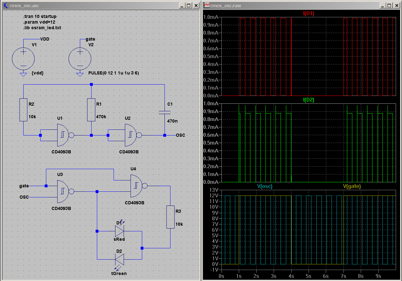

Gibt es einen Grund für die Stabilität eines Quarzes?
Ansonsten kann man auch einen RC-Oszillator aus zwei Invertern bauen.
Das antizyklische Geblinke erreicht man am einfachsten, wenn man die LED
antiparallel an Gegentaktausgänge hängt. Da das Ganze noch über ein
Vergleichssignal gesteuert werden soll (gate), bietet sich ein Quad-Nand
mit Schmitt-Trigger (4093 oder 74HC132) an.
Man könnte auch noch den Oszillator selber in den Pausen stillegen und
den unterschiedlichen Strombarf für gleich Helligkeit der LED mit
separaten Vorwiderständen angleichen.
