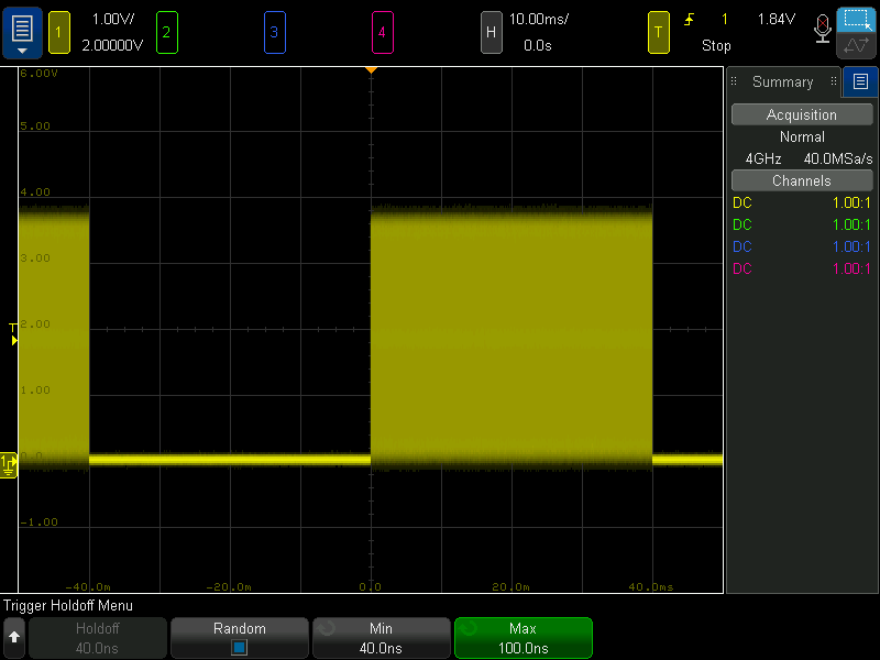

Eine zweite Sache ist mir aufgefallen: Man kann jetzt bei der
Trigger-Holdoff Zeit auch 'Random' auswählen. Die Trigger-Holdoff
Geschichte ist bei Burstsignalen bzw. Pulsfolgen nützlich, um ein
stabiles Signal zu bekommen. Aber, wofür zum Teufel, könnte man diese
Zeit zufällig haben wollen?

Stell Dir mal ne retierende Pulsgruppe mit 3 Pulsen vor, die
schirmfuellend abgebildet wird. Das es nur eine Gruppe ist,
wirst Du bei festem Holdoff nicht erkennen. Ein randomisierter
Holdoff "wirbelt" den starren Trigger soweit durcheinander,
dass auch mal nur ein oder zwei Pulse zu sehen sein werden...
Aber, dass Digitaloszis nur "ihre" Sicht auf die Welt zeigen,
weiss Mann eigentlich und beugt anderweitig vor.

Wofür ein Trigger-Holdoff von 40...100 ns (min/max) bei
10 ms/div dienen soll, erschließt sich mir nicht so schnell.
Früher (!) war der holdoff ein Teil bis ein Vielfaches der
gerade eingestellten sweep time...

Das ist nur eine Beispieleinstellung. Die Zeit läßt sich im Bereich von
40 ns bis 10 Sekunden einstellen.
