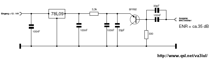

ich möchte gern eine Rauschquelle bauen, um damit zB. Filter mit Hilfe
des Spektrumanalyzers messen zu können. Es gibt ja käufliche
Rauschquellen, die jedoch sehr teuer sind und zudem extrem geringe Pegel
abgeben. Daher würde ich gern eine Rauschquelle selber bauen und deren
Rauschen mit einem MMIC verstärken, sodass ich einen hohen Pegel
bekomme.
Käufliche Rauschdioden z.B. von Noisecom scheiden leider aus, da diese
schwer erhältlich sind. Oft sieht man die BE-Strecke eines BJT als
Rauschdiode missbraucht, oder eine Z-Diode. Doch was rauscht 'besser'?
ich hätte gern einen möglichst flachen Frequenzgang bis ca. 3 oder
besser 4 GHz. Wie könnte man dies erreichen?

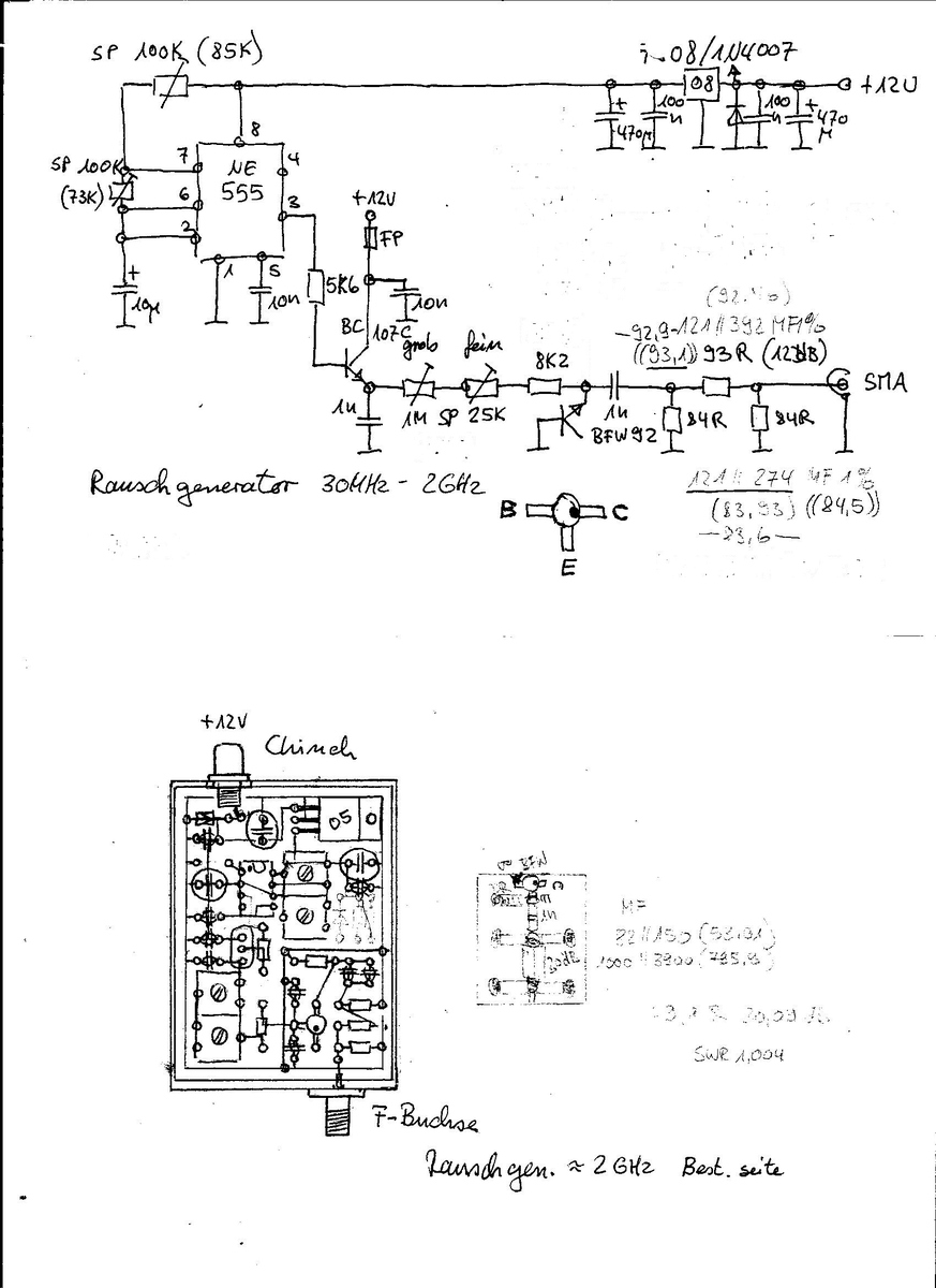

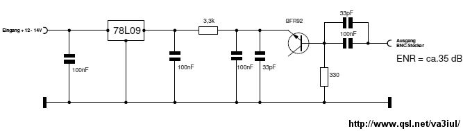

Den BFR93 im Avalanche-Betrieb habe ich in einem früheren Leben
natürlich auch schon ausprobiert, paarundzwanzig dB über thermisch geht
immer, auch
recht flach bis über 2 GHz, wie's mir jemand am Stand der
Postfachhochschule in Weinheim freundlicherweise ausgemessen hat. Aber
das taugt letztlich kaum für Rauschzahlmessungen wegen der weitgehend
unbekannten Quellimpedanz, noch für Frequenzgangmessungen wegen der
popeligen Leistung. Ein Nachverstärker wäre zuerst Teil des Problems und
erst im 2. Durchgang Teil der Lösung.
