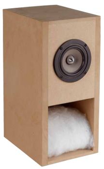

Als Anhaltspunkt kann man sich immer die alten Manuals von Electro Voice anschauen. Die 'Maquis' ist ein nettes, nicht zu kompliziertes Bassreflex Gehäuse für 12" Chassis und noch recht handlich: http://www.electrovoice.com/downloadfile.php?i=971568 Die 'Regency' ist aufwendiger und für 15" Chassis gedacht: http://www.electrovoice.com/downloadfile.php?i=971411 Und die 'Aristocrat' ist für Aufbau in Ecken gedacht und ebenfalls für 15" Chassis: http://www.electrovoice.com/downloadfile.php?i=971411 Die 'Centurion' ist auch was feines, aber schon recht gross: http://www.electrovoice.com/downloadfile.php?i=970850 Einen Überblick gibt Bulletin10A von EV: http://www.electrovoice.com/downloadfile.php?i=970838

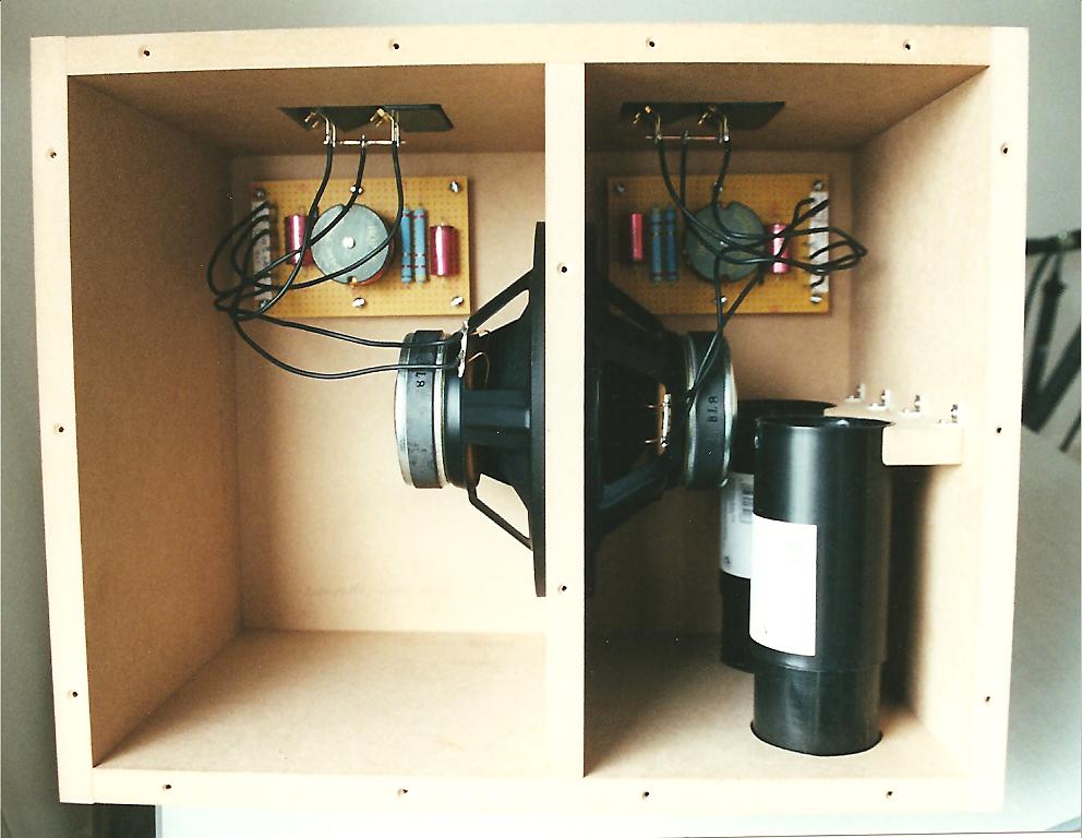

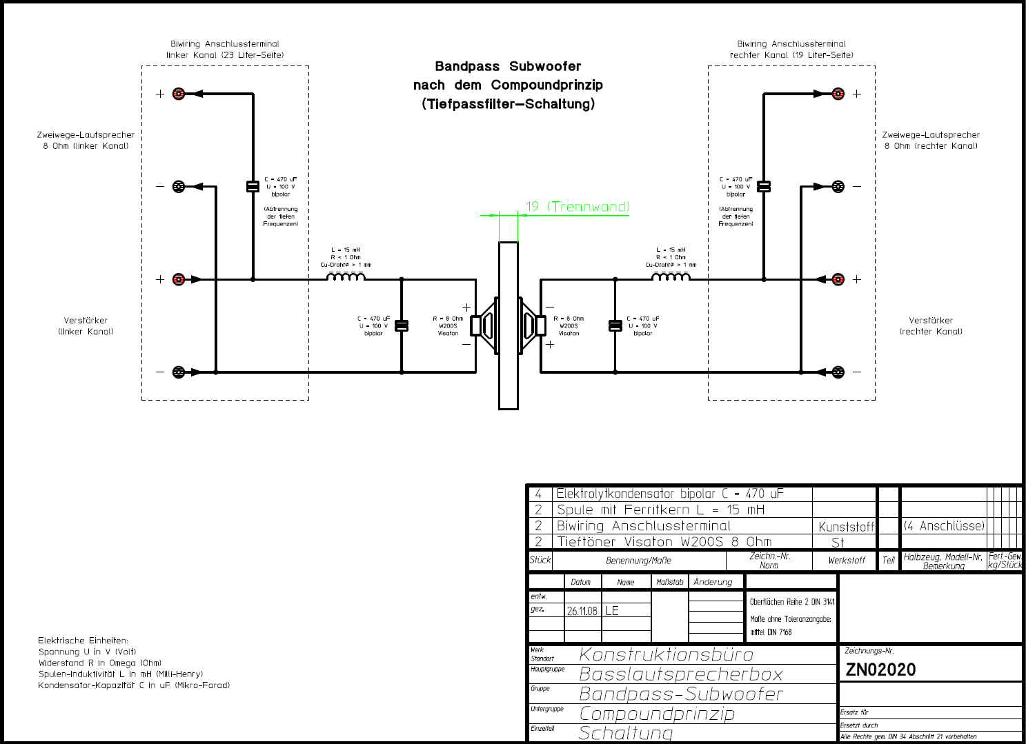

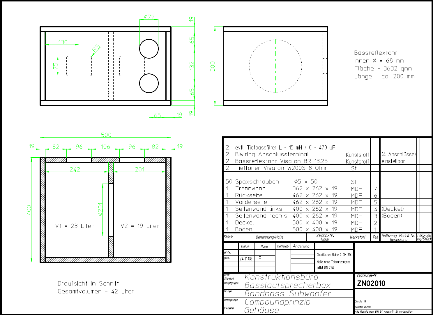

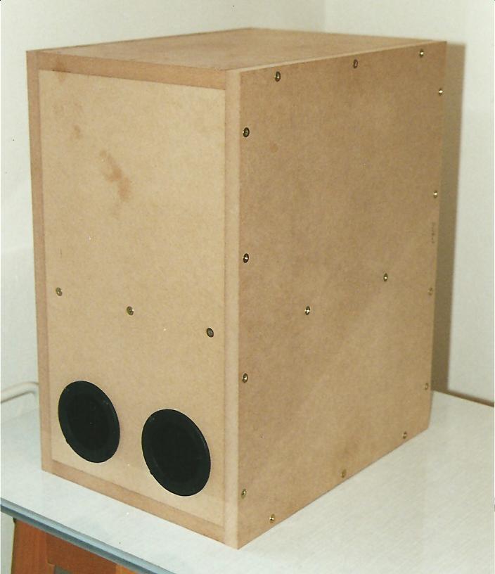

Hier schon mal ein kompakter Subwoofer. Das 2-Wege Mittel-Hochtonsystem kann dann auch kleiner ausfallen. Als Material eignet sich hervorragend MDF-Platte. Du kannst die Frontplatte auch aus mindestens 10 mm Plexiglas ausführen und blinkende LED's einbauen. Wichtig: Die Basslautsprecher arbeiten nach dem Compound-Prinzip, das heißt, einer der beiden Lautsprecher muss verpolt angeschlossen werden, sonst würden sie gegeneinander drücken und sich kaum bewegen. Außerdem hat dieses Prinzip den Vorteil, dass die Grenzfrequenz noch weiter in den Tieftonbereich absinkt. Also mehr Schalldruck bei ca. 30 Hz. Als Dämmstoffüllung können auch Filz-Putzlappen verwendet werden (Mineralwolle oder ähnliches belastet die Atemwege). Die Kiste läuft heute noch excellent bei mir im Wohnzimmer.

Ralf L. schrieb: > Hier schon mal ein kompakter Subwoofer. Was ist der Vorteil dieser Konstruktion? Dient die nur dem einfachen Aufsummieren des Basssignals? Oder bewirkt sie eine Linearisierung des Membranhubs? Denn in der Summe der bewegten Luft (und damit dem Wirkungsgrad) schneidet sie sicher ab als 2 Woofer, die auf gleiche Art nebeneinander montiert und angesteuert werden. Ralf L. schrieb: > Außerdem hat dieses Prinzip den Vorteil, dass die Grenzfrequenz noch > weiter in den Tieftonbereich absinkt. Also mehr Schalldruck bei ca. 30Hz. Warum?

Lothar M. schrieb: > Was ist der Vorteil dieser Konstruktion? Vorteile: Eine Halbierung des Gehäusevolumens (platzsparend), bei gleichen subjektiven akustischen Eigenschaften (wenn man das überhaupt objektiv beurteilen kann). Durch das eingeschlossene Luftvolumen verringert sich die Resonanzfrequenz (das ist auch wünschenswert), weil die zusätzliche Luftmasse (ca. 1 Liter) mit beschleunigt werden muss. Bei Bauteilestreuungen findet eine automatische Linearisierung statt. Nachteil: Der Wirkungsgrad nimmt um ca. 3dB ab. Deshalb sind auf dem Foto in der Frequenzweiche auch Widerstände zu erkennen, die den Mittel-Hochtonbereich in der Lautstärke anpassen (Spannungsteiler). Mario S. schrieb: > Glaubt ihr, dass > das mit dem Plexi funktionieren würde? Wenn Deine Box nur gut aussehen soll, dann reicht eine Plexistärke von 3mm. Soll Deine Box relativ gut klingen, dann sollte die Plexistärke so dick wie möglich sein (ca. 20 mm). Wird dann aber teurer.
Ralf L. schrieb: > Wichtig: Die Basslautsprecher arbeiten nach dem Compound-Prinzip, das > heißt, einer der beiden Lautsprecher muss verpolt angeschlossen werden, > sonst würden sie gegeneinander drücken und sich kaum bewegen. Aber sollten sie dann nicht an das gleiche Signal angeschlossen werden? Ich hab hier bei mir am Verstärker ohnehin nur einen Anschluss für den Subwoofer..
Rainer U. schrieb: > Aber sollten sie dann nicht an das gleiche Signal angeschlossen werden? Selbstverständlich. Das passiert bei Deinem Verstärker automatisch und bei Verstärkern mit zwei Ausgängen (links und rechts) ist das auch so, weil der Bass immer in der gleichen Phasenlage ausgegeben wird.
