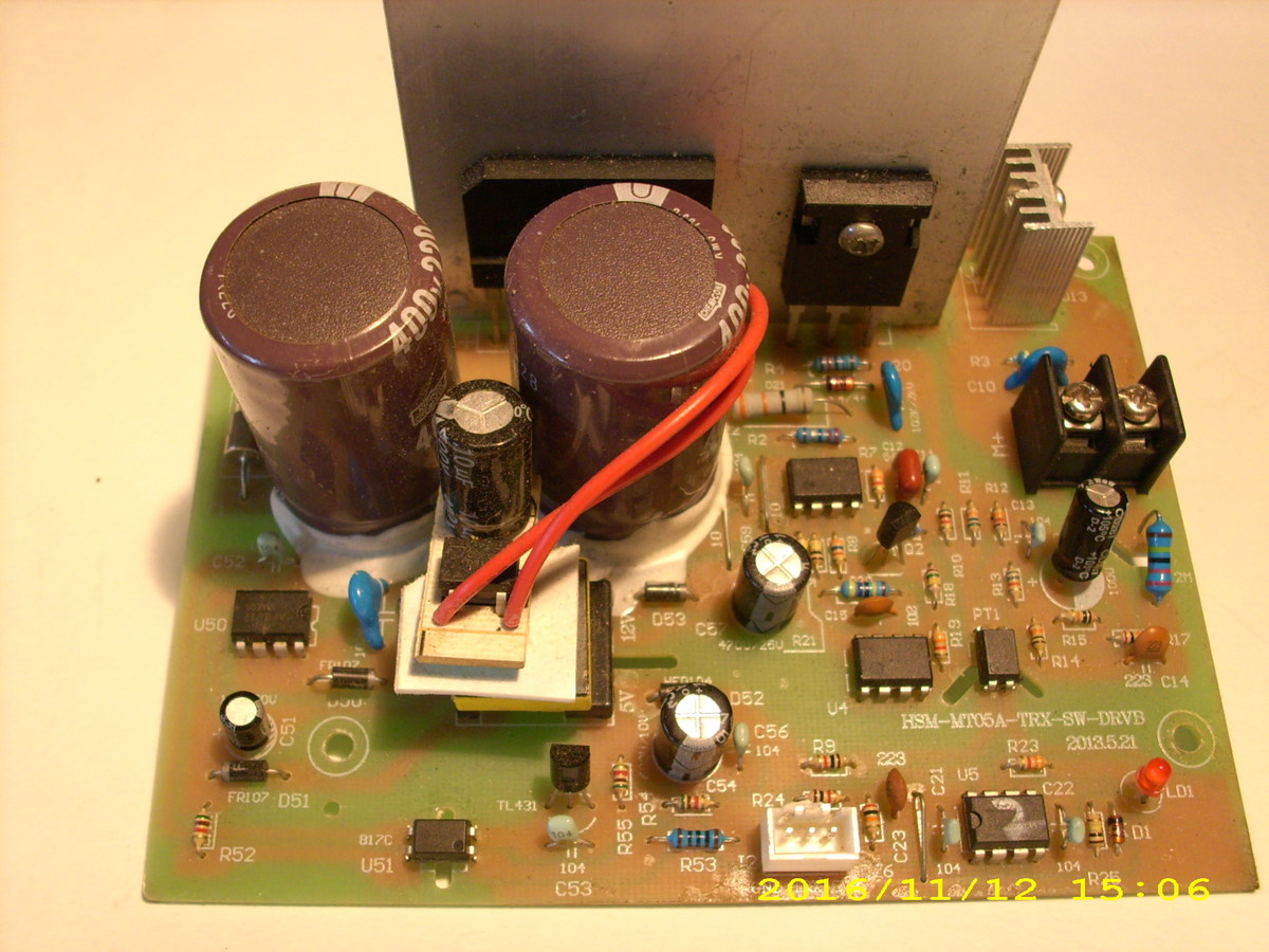

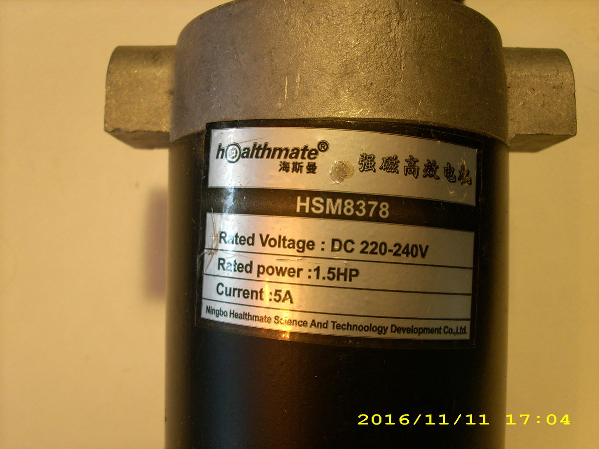

mit einem Gleichstrommotor, ( 220-240 V, 5A, Typbezeichnung HSM8378 )
mit einer Leistung von 1,5 HP also ca 1 kW möchte ich meine
Uhrmacher-drehbank antreiben. Sie wird immernoch von einem 3Phasen
Drehstrommotor über 220V mit Anlaufkondensator betrieben. Dieser Motor
hat aber nur 0,4 kW und 1200 U/min, das ist einfach zuwenig! Der Abtrieb
erfolgt per Keilriemen. Außerdem wäre eine Drehzahlregelung des
Antriebes sehr sinnvoll. Eine Drehzahländerung für das Werkstück wird
bei dieser Drehbank über einen Satz von 5 Drehbank- und 3 Motorseitigen
Keilriemenscheiben eingestellt.  Mechanisch ist alles in trockenen
Tüchern, aber die Ansteuerung bereitet mir echte Probleme weil ich von
Elektrotechnik nur grundlegende Kenntnisse habe.

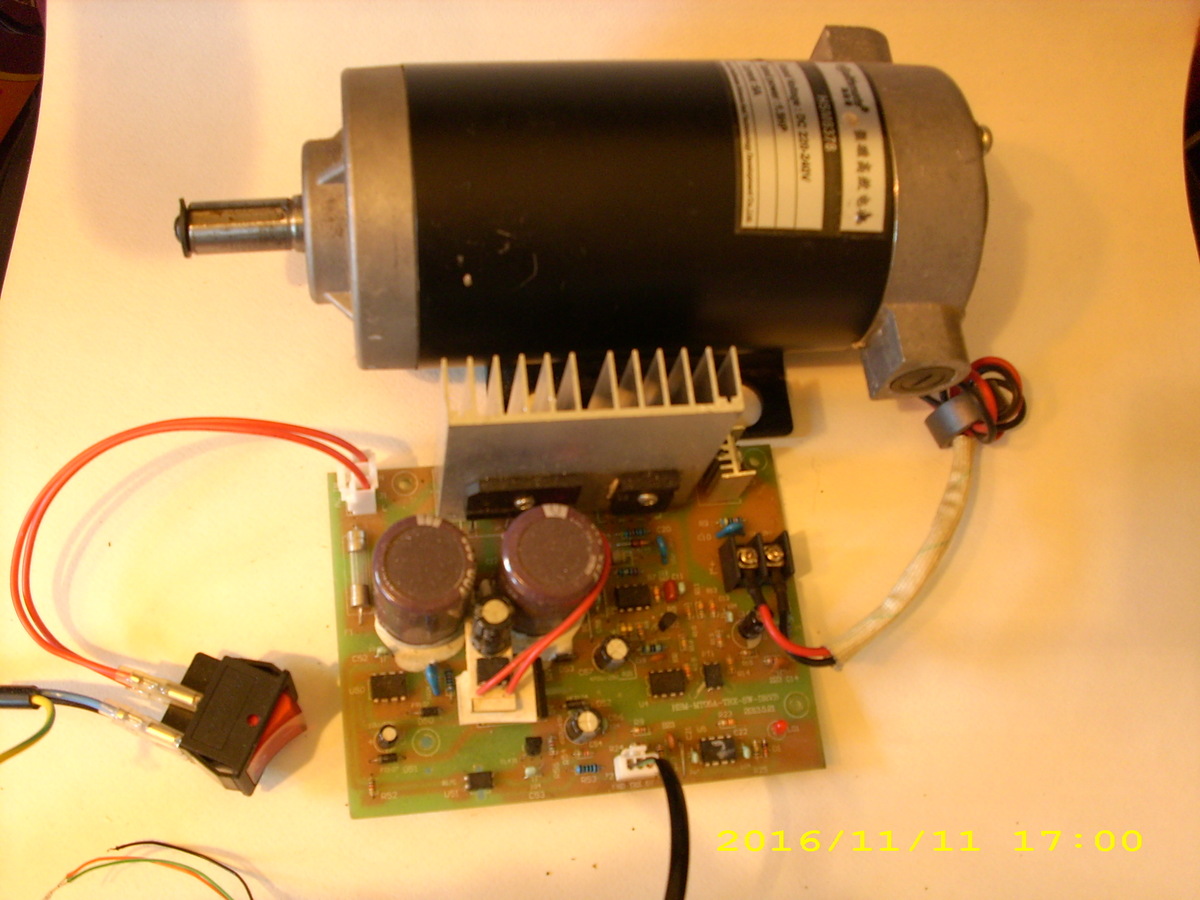

Im Anhang befinden sich Fotos von den Komponenten die ich bereits habe
und verwenden will, wenn es damit geht. Der Motor mit der Schaltung
stammt von einem Laufband, das Bedienteil dazu fehlt allerdings ! Es
wäre am einfachsten wenn ich dieses für kleines Geld bekommen könnte.
Als Ersatzteil muß ich mit fast 100€ rechnen, ( das ganze Laufband
kostet bei Pearl ca. 150€ ).
Zu den Fotos: Nr.1 zeigt den Motor und die Platine der Motoransteuerung.
       Der 3polige Pfostenstecker/Kabel unten geht zur Bedieneinheit.
       Die Kennzeichnung des Steckers ist von links nach rechts: GND TRX
5V
Foto Nr. 2 : Das Typenschild des Motors.

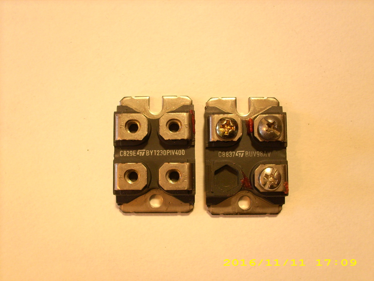

Foto Nr. 3 : Ein Gleichrichter BYT230PIV400,(400V/30A) und ein
Transistor
            BUV98AV, (NPN,30/60A,450/1000V) zum Gleichrichten der
Netzspannung und den Transistor mit entsprechender Beschaltung zur
Drehzahlregelung.
Aber, so einfach ist es dann doch nicht, oder ?
Mir ist klar das ich eine recht große Kühlfläche brauche, aber welchen
Widerstandswert ich wo brauche und wie groß die Kondensatoren bemessen
sein müssen kann ich mir nicht vorstellen und auch nicht ausrechnen.
Nun brauche ich Vorschläge und Ideen, hat jemand vielleicht schon
ähnliches versucht ?
Vielen Dank im voraus für Euer interesse! ewolf
nimm einfach den hier gezeigten Motor und die ebenfalls gezeigte
Platine.
Das fehlende Bedienteil wird vermutlich nur aus einem Poti bestehen
(Firma: matzetronics) #5000145
5-10 kOhm Poti
5V - Oberes Ende des Poti
TRX - Schleifer des Poti
GND - unteres Ende des Poti
http://www.pollin.de/shop/dt/NDI5OTU3OTk-/Bauelemente_Bauteile/Passive_Bauelemente/Potis_Trimmer_Encoder/Potentiometer_OMEG_PC16BU_10_k_linear.html
http://www.pollin.de/shop/dt/NTI5OTU3OTk-/Bauelemente_Bauteile/Passive_Bauelemente/Potis_Trimmer_Encoder/Potentiometer_OMEG_PC16BU_4_7_k_linear.html
o.ä.
Achtung - nur Potis mit Kunststoffachse benutzen. Die ganze Platine
steht unter Netzspannung! Motor und Drehbank erden.

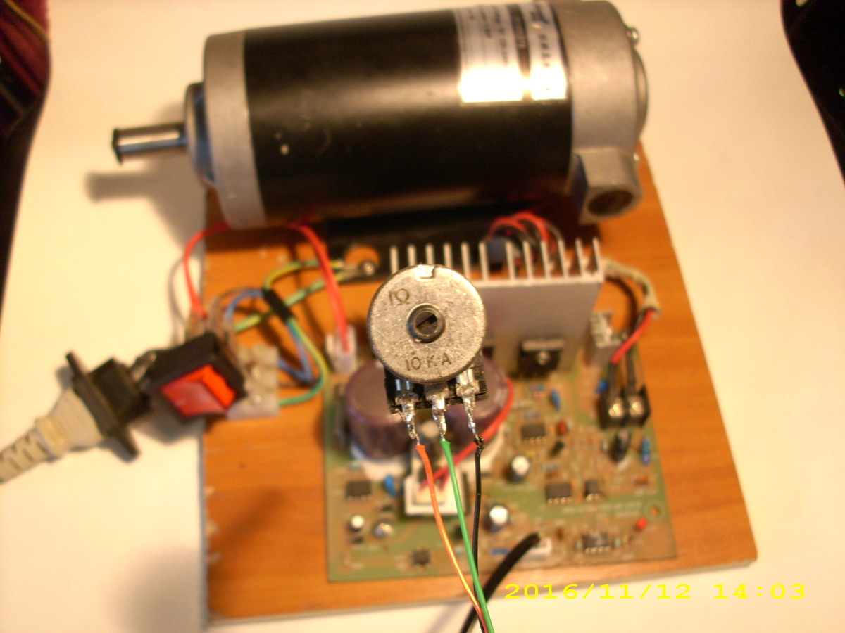

Gast #5000873
Hallo Matthias,
Probiert hab ich Deinen Vorschlag mit dem Poti, die einzelnen Kabel habe
ich nach Deinen Angaben angeschlossen und angeschaltet aber es tut sich
nichts.
Eine LED (Betrieb)leuchtet sonst nix.
Macht es sinn den Poti anders zu beschalten ?
Die Sicherung auf der Platine ist Ok, mir stellt sich nun die Frage ob
die Platine vielleicht selbst defekt ist. Wenn die Platine selbst einen
defekt hat, wie kann ich den den nachweisen ?
Anhang: Foto zeigt den angelöteten Poti

#5000890
Das könnte schon passen, die Platine könnte Gleichrichter, Siebelko und
PWM Transistor mit Freilaufiode enthalten
Eberhard Wolf schrieb:
> aber es tut sich nichts.
Tja. Da sollte man halt mal messen und verstehen.
Die Platine scheint einen galvasnisch getrennten Steuerteil zu haben.
Hat der überhaupt Strom ?
Liegen an den Siebelkos 320V an ?
Etwas unklar ist die Platine mit den beiden roten Drähten, dem Elko und
(Gleichrichter?). Ist das die Stromversorgung des galvsnusch getrennten
Teils ? Trennt die wirklich, wo ist der Trafo ?

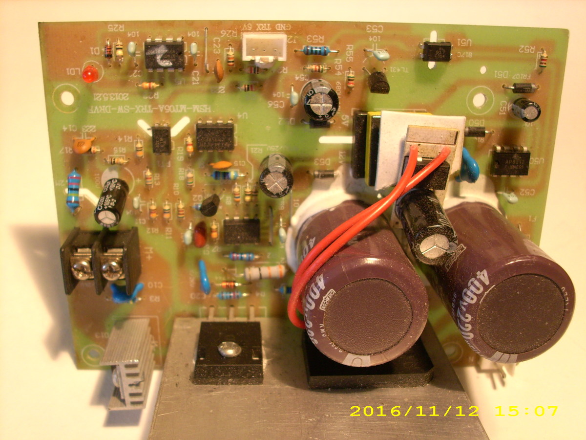

Gast #5000914
Hallo Matthias,
hier mal Detailaufnahmen der Platine.
>"Die Platine scheint einen galvasnisch getrennten Steuerteil zu haben.
Hat der überhaupt Strom ?"<
Du meinst die 5 Volt an dem Pfostenstecker ? Die liegen an!
(zwischen GND und 5 Volt gemessen)
Einen Trafo gibt es nicht, das soll ein Schaltnetzteil sein.
(Wurde mir gesagt, als ich die gleiche Frage stellte.)
Leider hab ich noch keine richtige Beschreibung des Originallaufbandes
gefunden, nur das Angebot bei Pearl.
Durchmessen, meinte jemand, aber dazu würde ich eine Anleitung brauchen.
Falls jemand Bedenken zur Sicherheit hat, nur zu, ich kann nur hoffen
das ich alles beachte, falls jemandem ein Fehler auffällt sagt es mir
bitte !
Gast #5000923
Hallo Michael,
Die kleine Platine mit den roten Drähten ist wirklich ein Gleichrichter
und ein Elko, ( 10uF/400V), aber ob das die Stromversorgung des
Steuerkreises ist, erschliesst sich mir nicht.
Noch etwas: Du meinst mit "Siebelkos" die beiden dicken Elkos ?
Wo kann ich messen ? Die pole der Elkos im Betrieb ? Und dort müssen 320
V anliegen ?
Ist das richtig ? Wenn ja, dann messe ich dort. Würdest Du mir das
bestätigen, bitte.
OP #5000963
Hallo Fabian,
Das Bauteil was Du meinst ist ein IC im DIP8 Gehäuse mit den
Bezeichnungen:
Holtek HTC 46 R01C   (<-- hierzu gibt es Datenblätter, chinesische
bislang )
und darunter:
 B313G0018G2
Für den Anfang, aber ich suche noch . . .
(Firma: matzetronics) #5000983
> Holtek HTC 46 R01C
Ok, das ist ein Mikrocontroller und damit bestätigt sich hinz'
Vermutung, das TRX ein serieller Bus ist, der mit dem Bedienteil
kommuniziert.
Viel geht da aber nicht zur eigentlichen Motorsteuerung, das läuft alles
über den Optokoppler PT1 und kann nichts grossartiges sein.
Ich denke, das der Holtek ein PWM Signal erzeugt, das dann über den OK
an die Leistungselektronik geht. U4 und der andere Achtbeiner sind die
entscheidenden Bauteile, deren Bezeichnung gebraucht wird - und ein Foto
bitte von der Leiterseite der Platine.

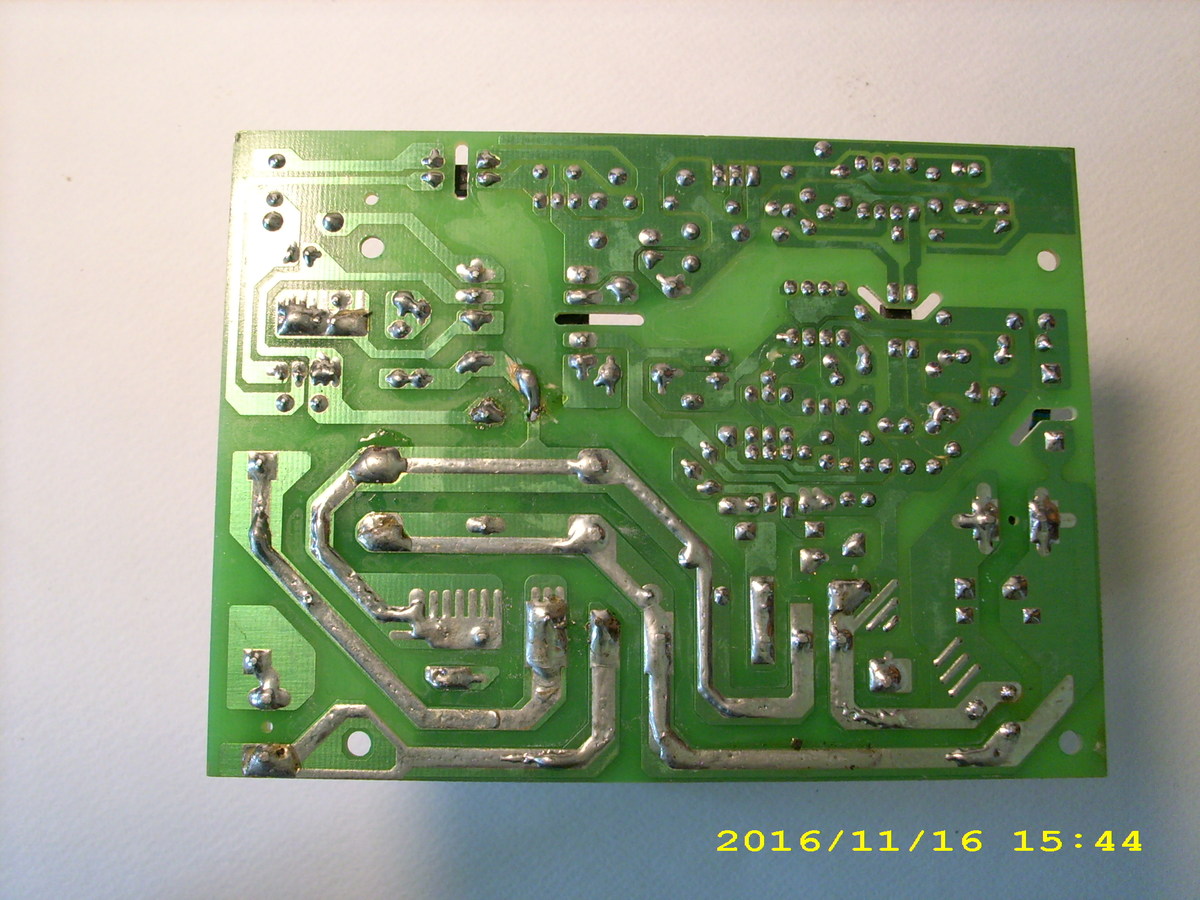

OP #5005921
Hallo Matthias, (hinz)
Anbei nochmal eine Aufnahme der Lötseite der Platine, die Steuerung ist
im Bild oben.
Besteht nicht die Möglichkeit einen Gleichrichter mit einem
Anlaufkondensator vor den Motor zu schalten ?
Dann hätte ich weningstens einen stärkeren Motor ohne Regelung.
Oder, könnte ich einen Drehzahlsteller (Phasenanschnitt) vor den
Gleichrichter schalten ?
Grüße
Eberhard
Gast #5005943
Und wie heißen die Achtbeiner?
Kein Kondensator.
Kannst du, wird aber immer noch keine Regelung.
Eine einfache aber dennoch effektive Regelung auf Gegen-EMK Basis wäre
aber möglich. Dazu gibts eine Appnote von Philips/NXP, muss ich mal
raussuchen.

Neim, man sieht deutlich aus der Ansteuerung, das es sich um einen DC
Motor handelt, der mit dem dicken IGBT/MOSFet auf dem Kühlkörper
PWM-moduliert wird. Der ansteuernde 8-Beiner wird eín Highside Treiber
sein, und der kleine Kühlkörper trägt die Freilaufdiode
Um die Elektronik auszuprobieren, würde es sinnvoll sein, den Holtek
Controller zu entfernen - das Netzteil muss weiterhin aktiv bleiben,
weil es auch den Treiber versorgt. Wenn man nun Pin 5 des Holtek auf
Masse (Pin 8 am Holtek) zieht, sollte der Motor mit voller Leistung
losdrehen. Da dieser Teil netzgetrennt ist, kann man dann einen
beliebigen PWM Generator benutzen. z.B. den 555 oder, weil es sich vom
Pinout anbietet, einen PIC anstelle des Holtek. Den PIC könnte man sogar
so programmieren, das er ein Poti am TRX Anschluss ausliest.
