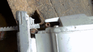

eine kürzlich als defekt erworbene Festo Stichsäge, Modell PS1E. Seitens
der Elektronik habe ich den defekten XY-Kondensator getauscht und ein
neues Kabel anbringen müssen.
Stellt sich raus: Das Sägeblatt läuft nicht parallel zum Anschlag und

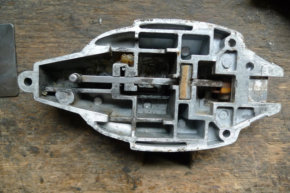

lässt etwas (ca. 10°) drehen -- siehe Anhang. Also aufgemacht, einiges
an Dreck (offenbar aus Fett+Sägemehl) rausgeholt und festgestellt, dass
die Hubstange selbst sich sehr bewegen lässt.
Wird das Ding tatsächlich nur von dem Kunststoffplättchen geführt?
Dessen Loch lässt der Stange ordentlich Spiel, Ersatzteil scheint nicht
mehr verfügbar zu sein. Durch was ersetze ich das am geschicktesten?
Grüße

Hätte ich vllt. gleich genauer schreiben sollen: Dort sind drei
"Plättchen". Ein Messingblech, eines aus flexiblem filzartigem Material,
und eben das Kunststoffteil. Ich hätte angenommen, dass das auf PTFE ist
und eine Führung darstellt.
> Eine Führung ist das nicht.
Was hat dann zuvor die Hubstange stabilisiert?

Ergebnis von heute: Es ist tatsächlich das Spritzguss(?)teil die
Führung. Und wenn man weiß, dass man da suchen muss auch klar zu sehen,
dass es da ordentlich abgenutzt ist (Richtung 1mm).
Im Bild oben ist das unterhalb der Hubstange. Unterhalb des
Fettpölsterchens was man noch sieht, habe ich nun ein Messingblech
eingepasst. Die Säge läuft zumindest in niedrigen Drehzahlen
einwandfrei.
