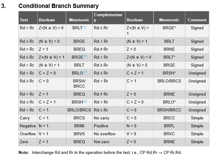

Habe die Aufgabe A406 auf der Seite 83 so umgesetzt. Es kommen ja 168 x
8 = 1344 Daten vor ( 1344 = 7 Tage x 24 Stunden x Datensatz (8) ).
An Adresse $0100 wird der Mittelwert von Sensor 1 abgelegt usw.,
so daß der letzte Sensorwert ( Sensor 8 ) der Woche in Adresse $063F
abgelegt wurde. Der ATmega8 hat hierfür zu wenig internen SRAM, so daß
der ATmega32 im Simulator zu verwenden ist.
Nun dachte ich mir bei solchen Konstrukten ( adiw y,8 ) ist es
vielleicht besser, bei der Lowbyte-Adresse nicht genau die Endadresse zu
überprüfen, sondern lieber auf größer oder gleich, falls man sich mal
beim ausrechnen der Endadresse vertut.
Die " Arbeitsregisterverschwendung " dient des bessern Überblicks beim
Simulatordurchlauf.
Was haltet ihr davon ?

OP (Firma: Anscheinend Corner-Cases ;-)) #5009689
Mich wundert das sich niemand an meinem Text zum BRLO-Befehl stört.
Ich meine aus einem anderen Blickwinkel passt es ja schon, aber zu BRLO
-> Branch if Lower = If Rd < Rr bzw. C=1 ( BRCS -> Branch if Carry-Flag
ist Set ), geht ja  eigentlich hervor, das so oft gesprungen werden
soll, so lange Rd kleiner ist als K. Ja, das ist schon alles ziemlich
verwirrend mit den Sprungbefehlen.
Seht den Anhang. Was wollen die mir mit NOTE : sagen ?
Meinen die nun Sternchen oder (1) ?
Das Sternchen steht in der gleichen Zeile wie (1). Du kannst es dir also
aussuchen.
Nein, aus brlo geht nur hervor daß solange gesprungen wird solange C=1.
Welche Ursache C=1 nun hat ist eine ganz andere Frage. Das kann z.B.
eine Vergleichsoperation sein. Dabei wird der 2.Registerwert schlicht
vom ersten abgezogen (insofern gilt es also auf die richtige Reihenfolge
zu achten). Wird das Ergebnis dabei negativ ist C gesetzt und brlo
springt. Fertig und aus.
Eigentlich nicht. Zu jedem Sprungbefehl ist doch klar definiert welches
Flag den Sprung auslöst.

Also ich will nochmal genauer erklären, was mich verwirrt.
In der gezeigten Tabelle steht bei Unsigned BRLO => Rd > Rr ; C+Z=0.
Oh, erkenne gerade meinen ersten Denkfehler + bedeutet nicht UND sondern
ODER.
Ok, die andere Sache ist, dass bei der Befehlsbeschreibung aber
If Rd < Rr ( C=1 ) steht und man dann erkennen muss, das dies das Selbe
bedeutet. Hinzu kommt bei mir, das man beim CPI-Befehl Rd und K nicht
tauschen kann.
Außerdem impliziert in der Tablle Branch if lower, das Rr bzw. K kleiner
sein müsste als Rd, was in der Befehlsbeschreibung aber genau umgekehrt,
aber " richtiger " ( Rd < Rr ) ist.
Zum anderen ist BRLO, genau dass Selbe wie BRCS, weshalb du auch ganz
gut zu 95% der Fälle mit dem Z oder C-Flag zurechtkommst !
Wen das alles als Anfänger nicht verwirrt, der ist für mich wirklich ein
Naturtalent.
Aber nun zur ursprünglichen Frage - würdest du die abschließende Prüfung
in meinem Programmbeispiel nun mit BRCS oder BRNE machen und warum ?
Nein, aus dieser Scheißtabelle eben nicht siehe C+Z=0. Klar ist dies nur
in der Befehlsbeschreibung und die habe ich ja gar nicht hier hoch
geladen.
Vielleicht, sollte ich versuchen diese Tabelle aus meinem Kopf zu
streichen, genauso wie die Befehle BRLO und BRSH.
Bernd_Stein.
Was hat das eine mit dem anderen zu tun? Für ein und dieselbe
MC-Sprunginstruktion (hier: zur Prüfung aufs C-Flag) kann man in
AVR-Assembler halt verschiedene Schreibweisen verwenden.
> Naturtalent.
Du solltest als Anfänger
> streichen
und Dir statt dessen die einfachen Befehlsbeschreibungen zu Gemüte
führen. Das ist wirklich kein Hexenwerk, es werden immer nur einzelne
Flags abgefragt die irgendwelche Instruktionen zuvor verändert haben.
die ja eigentlich nur und ganz unschuldig die Vergleichsoperation
hervorheben sollen.
> Hinzu kommt bei mir, das man beim CPI-Befehl Rd und K nicht tauschen kann.
Weil Vergleiche eben eine Subtraktion Wert2-Wert1 sind und die
Reihenfolge hier nicht egal ist!
Das kann man mit beiden. Wie immer führen bei Asm viele Wege zum Ziel!
Die Schreibweise
 cpi    yh,$06          ;Pruefen, ob der Datenbereich...
 brne   _NEXT           ;...$0100 bis...
 cpi    yl,$40          ;...$063F...
 brlo  _NEXT            ;...abgearbeitet ist
ist aber insofern schlauer als daß brlo hier definitiv alle Fälle
unter Low-Adr. $40 erfasst (nach Erreichen von HighAdr 06 natürlich) und
nicht nur einen bestimmten wie es mit der Prüfung aufs Z-Flag der Fall
wäre = dem Erreichen von Punkt $40, was vielleicht infolge des
Additions-Intervalls (und zuviel Denkfäulnis :) nie geschieht. Eine
andere, übersichtlichere Variante des Tests auf Erreichen von $640 wäre
z.B. der 16bittige Vergleich
ldi xl,$06
cpi yl,$40
cpc yh,xl
brlo next
mit dem Nachteil, daß hier noch ein weiteres Register zum Vergleichen
eingespannt werden müsste. Zuweilen bietet es sich an, den Pointer mit
sbiw über den Bereich rückwärts wandern zu lassen, damit erschlägst Du
nämlich zwei Fliegen: Der Pointer bewegt sich und Du kannst gleich das
sbiw C-Flag-Ergebnis für den Vergleich bemühen...

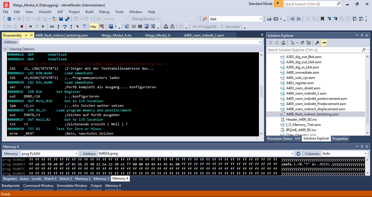

OP (Firma: Anscheinend Corner-Cases ;-)) #5011693
Ich bin jetzt auf Seite 90 => Aufgabe A408.
Kann mir jemand schreiben, warum in R02 der Wert $4D für 'M' nicht
auftaucht ?
;.ORG INT_VECTORS_SIZE       ;Interrupt Vektortabelle ueberspringen
 ldi    zl, LOW(TXTSTR*2)   ;Z-Zeiger mit der Texttabellenadresse des...
 ldi    zh,HIGH(TXTSTR*2)   ;...Programmspeichers laden
 ser    r16                 ;PortD komplett als Ausgang.... konfigurieren
 out    DDRD,r16            ;...konfigurieren
_NEXT:                      ;Zeichen aus Texttabelle lesen und Z-Zeiger..
 ld     r2,z+               ;...ein Zeichen weiter setzen
 out    PORTD,r2            ;Zeichen auf PortD ausgeben
 tst    r2                  ;Zeichenende ereicht ( NUll ) ?
 brne   _NEXT               ;Nein, naechstes Zeichen
 nop                        ;Breakpointmarke fuer den Simulator

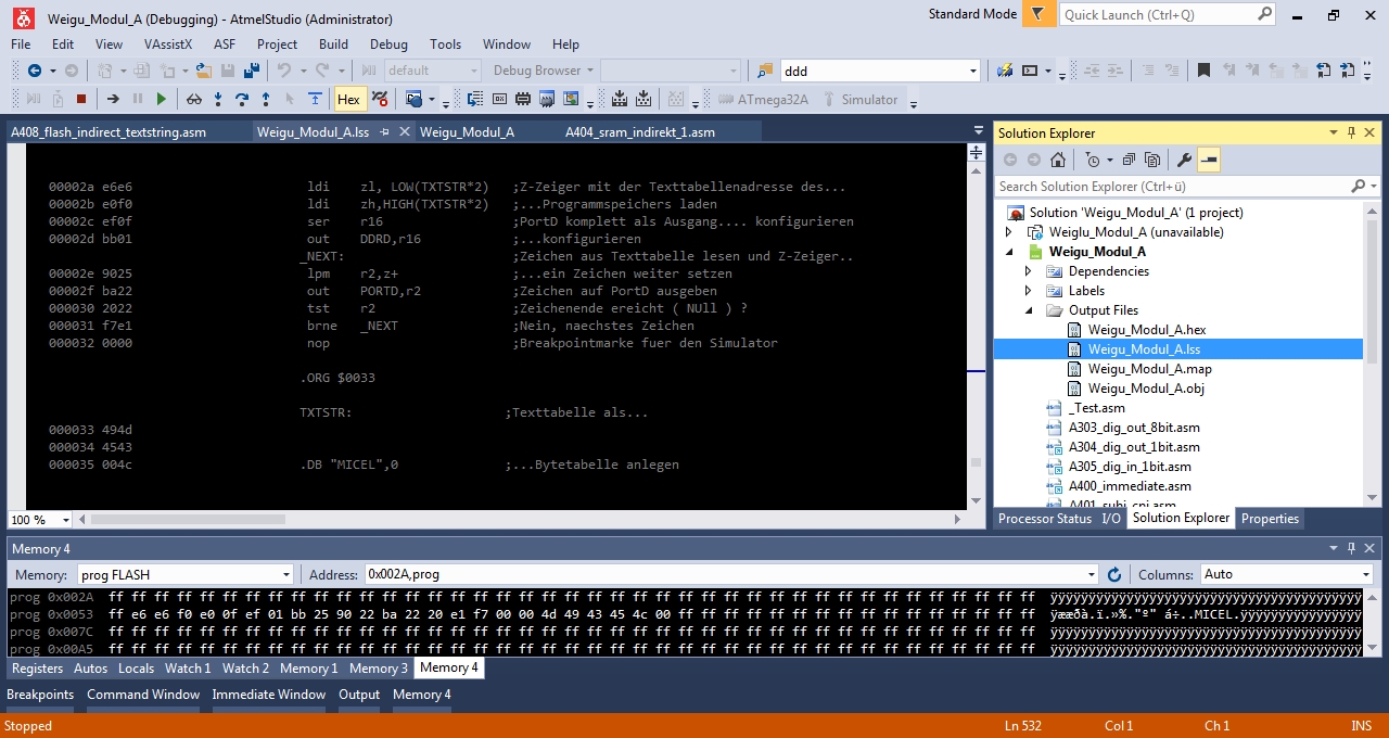

Jetzt hab ich noch zwei andere Verständnisprobleme. Ich wollte halt
sehen, ab welcher Adresse das Programm endet und ich die Tabelle
einfügen kann.
Dies kann man ja schön in der .lss Datei sehen.
1. Warum ist im Programmspeicher der erste Befehl an Adresse $0054,
   aber im Listingfile (.lss) richtigerweise an $002A ?
2. Wieso bekomme ich auf einmal beim simulieren, solch eine Ansicht,
   wenn ich die Zeile mit .ORG INT_VECTORS_SIZE einfüge ?
Bernd_Stein
Gast #5012669
Bernd S. schrieb:
> Ich wollte halt
> einfügen kann
Da gibts nix notwendigerweise zu "sehen". Mach Dein .DB Statement an
beliebiger Code-Stelle (aber hinter der Resetmarke) und gut ist. Die
Datenbyteanzahl sollte wegen der Flash-Wortlänge allerdings geradzahlig
sein (notfalls noch eine unnütze Null dran).
OP (Firma: Anscheinend Corner-Cases ;-)) #5020137
Rudi schrieb:
> Die
Sowas macht glücklicherweise der Assembler. Schade das niemand Punkt 2
erklären konnte.

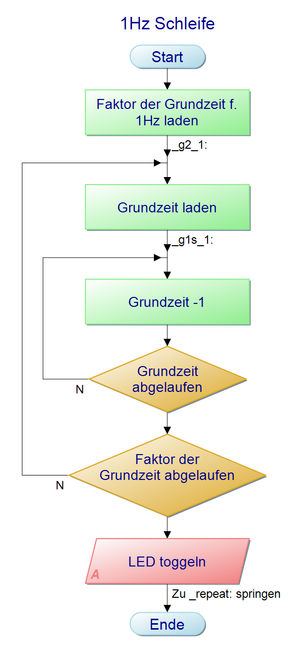

OP (Firma: Anscheinend Corner-Cases ;-)) #5925426
Bin jetzt bei A507b angekommen und habe ein Problem die
Schalterabfrage im Sekundenrythmus einzufügen.
Nach dem Umschalten bleibt die vorherige Frequenz bestehen.
b)Für Fleißige:
Bei hohen Frequenzen kann die zur Schalterabfrage benötigte Zeit die
Genauigkeit der Frequenz beeinflussen. Ändere das Programm so um, dass
die   Schalter nur ein mal pro Sekunde abgefragt werden. Speicheredas
Programm als "A507_frequency_generator_3.asm".
Der PAP für 1Hz ist stellvertretend für die anderen Frequenzen, da sich
nur die Werte für den Faktor der Grundzeit ändert.
Bernd_Stein
