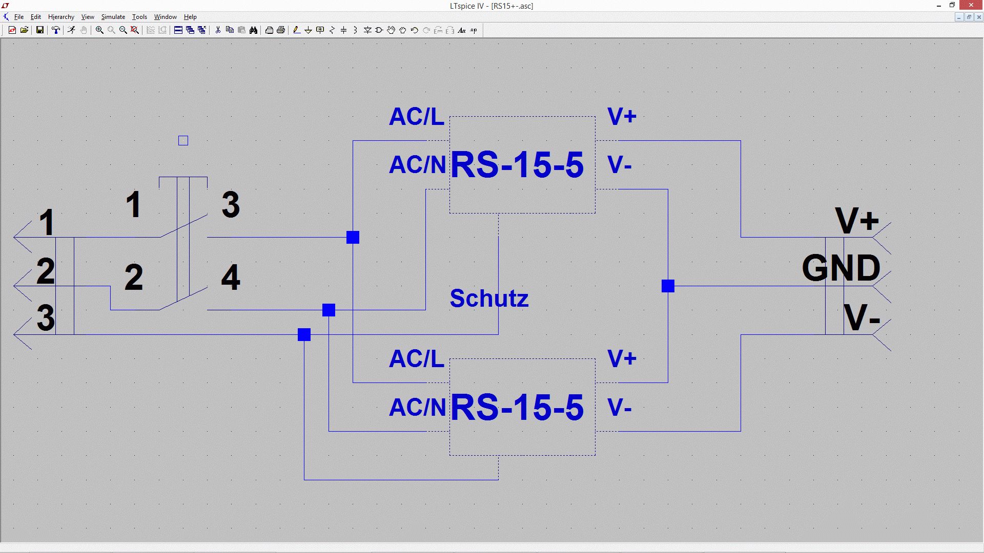

in Alternative zu Beitrag "passenden Trafo errechnen" habe ich mir bei Reichelt diese SNT https://www.reichelt.de/Schaltnetzteile-bis-150-W/SNT-RS-15-5/3/index.html?ACTION=3&LA=2&ARTICLE=137080&GROUPID=7264&artnr=SNT+RS+15+5&SEARCH=%252A rausgesucht. Den Anschlussplan findet man hier http://cdn-reichelt.de/documents/datenblatt/D400/RS-15-SPEC.pdf auf Seite 2. Zur Versorgung mit +-5V würde ich zwei davon wie im Schaltplan gezeigt zusammenschliessen. Funktioniert dies?
Nein, der Minuspol ist mit PE verbunden. Dadurch wird das untere Netzteil kurzgeschlossen.
#5000930
Mike B. schrieb: > Funktioniert dies? Dies funktioniert.
Luca E. schrieb: > Nein, der Minuspol ist mit PE verbunden. Dadurch wird das untere > Netzteil kurzgeschlossen. PE ist Gehäusemasse, als FG bezeichnet? V- ist über einen Kondensator da angeschlossen, also nur AC-mäßig. Sollte nicht stören, oder?
#5000936
Luca E. schrieb: > Nein, der Minuspol ist mit PE verbunden. Wo? Der PE ist nur über Kondensatoren mit dem Minuspol verbunden. Somit geht das Vorhaben des TO so, wi er es gezeichnet hat.

Bei Kurzschluss zwischen +5V und -5V sind die Ausgänge der beiden Netzteile invers parallel geschaltet. Die Ausgangselkos der Schaltnetzteile folglich auch. Derjenige, der dabei zufällig gewinnt, polt den anderen Ausgang um, wenn dort keine entsprechende Schutzdiode sitzt. Normale Kurzschlussfestigkeit deckt dieses Szenario nicht notwendigerweise ab.
Mike B. schrieb: > Zur Versorgung mit +-5V würde ich zwei davon wie im Schaltplan gezeigt > zusammenschliessen. > Funktioniert dies? Höchstwahrscheinlich. Ich würde als zusätzlichen Schutz je eine antiparallele Diode parallel zum Netzteilausgang schalten.

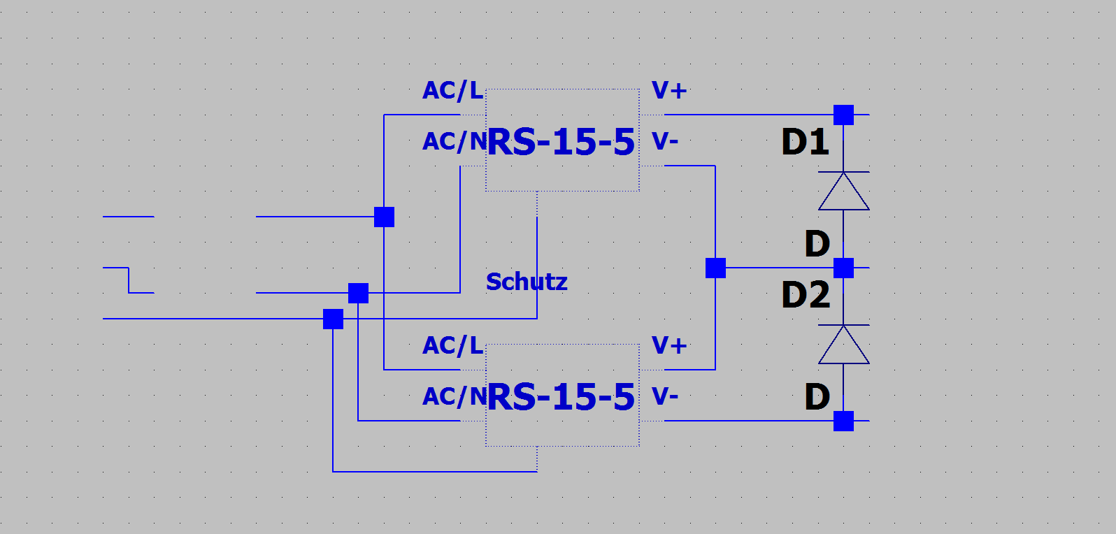

Harald W. schrieb: > "antiparallele Diode parallel zum Netzteilausgang" ummm, huh? Da komm ich nich irgendwie nich mit. Ob mir das höflicherweise irgendwer in den Schaltplan pinseln könnte, bitte?
Mike B. schrieb: > Ob mir das höflicherweise irgendwer in den Schaltplan pinseln könnte, > bitte? Gerne.
Danke! Bei "parallel antiparallel" hätte ich jetzt irgendwas Komplizierteres erwartet. :D
