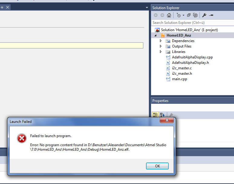

Moin,
Ich schlag mich jetz schon seit Tagen mit diesem Atmel Studio rum.
Mitlerweile habe ich es geschafft, dass der Compiler und er Linker
fehlerfrei durchläuft. Leider kriege ich immer ein .hex File, das wohl
keinen Inhalt hat.
Was könnte das sein?
Die Source Files hab ich angehängt.
Hier die Ausgabe beim Build:
Viele Grüße
Alexander

Gast #5001098
Alexander S. schrieb:
> Aber wenn ich es mit dem Programmer auf den
> Prozessor laden will, bekomme ich die Nachricht, dass keine Daten zum
> Programmieren gefunden wurden.
Es kann aber auch sein, daß die Fehlermeldung (wie so oft bei disem
Drecksprogramm) den Nutzer in die Irre führt. Eventuell wird das
Brennprogramm an sich nicht gefunden und es liegt überhaupt nicht an den
"zu brennenden" Dateien.
Ich habe hier wieder die Version 4.19 drauf. Die funktioniert tadellos.
#5001118
Da bin ich ja froh, dass ich nicht der Einzige bin, der von den
Fehlermeldungen von AS in den Wahnsinn getrieben wird....
Ich habe die Meldung mit 0 Bytes in den Zusammenhang mit der
Fehlermeldung so gesehen, dass es keinen Inhalt hat.
Wie kann ich das Problem angehen?
Viele Grüße
Alexander

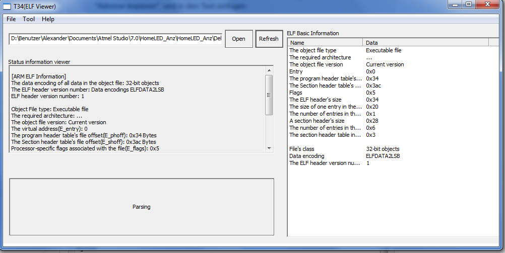

#5001169
Hier die Ausgabe des ELF Viewers T34 des ursprünglichen elfs
[ARM ELF Information]
The data encoding of all data in the object file: 32-bit objects
The ELF header version number: Data encodings ELFDATA2LSB
ELF header version number: 1
Object File type: Executable file
The required architecture: ...
The object file version: Current version
The virtual address(E_entry): 0
The program header table's file offset(E_phoff): 0x34 Bytes
The Section header table's file offset(E_shoff): 0x3ac Bytes
Processor-specific flags associated with the file(E_flags): 0x5
The ELF header's size(E_ehsize): 0x34 Bytes
22
23
The size of one entry in the file's program header table(E_phentsize): 32 Bytes
24
25
The number of entries in the program header table(E_phnum): 1
26
27
A section header's size(E_shentsize): 40 Bytes
28
29
The number of entries in the section header table(E_shnum): 6
30
31
The section header table index of the entry associated with
32
33
The section name string table(E_shstrndx): 3
und hier im Vergleich das leere Projekt
The Section header table's file offset(E_shoff): 0x1b44 Bytes
22
23
24
25
26
27
28
29
The number of entries in the section header table(E_shnum): 15
30
31
32
33
The section name string table(E_shstrndx): 12
#5001184
Gerade herausgefunden: Es scheint mit dem Flag "no start files"
-nostartfiles des Linkers zusammenzuhängen, das ich aktiviert habe.
Wenn ich das auch bei dem leeren Projekt aktiviere, kommt die gleiche
Fehlermeldung.
Wenn ich das Flag aber bei meinem Programm nicht aktiviere, kommt dieses
Fehlermischmasch:

Ich habe keine Idee, was das sein soll. Hatte nur den Tipp mit
-nostartfile in einem Forum gefunden.
Was zum Teufel sind diese Standard Startfiles?
Langsam verzweifle ich an diesem Tool.
