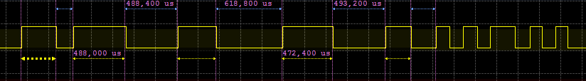

Aus einer Funkstrecke kommt ein Telegramm mit o.g. anfänglichem Aufbau.
Kein Normprotokoll wie z.B. RS232 o.ä. sondern eine nicht änderbares 128
Bit -Telegramm, diff.Manchester codiert.
Ca.+/- 6200Bps scheinbar schwankend, kann auch an der Auflösung des
Logikanalyzers liegen, mehr geht leider nicht.
Der Wert liegt auch nicht schön in Registern vor, er kommt
undvorhersehbar und muss via Bitbanging oder so empfangen werden.
Zudem ist das schwierge, es aus einem ständig stattfindenden
Datenverkehr auf dieser Leitung auch noch gezielt rauszufinden.
Das 5V Signal geht auf einen PIC 18F2685 (Port kann ich frei wählen).
Um die Informationen zu nutzen und CRC zu berechnen brauche ich das
Telgramm ja erstmal komlett abgespeichert.
Wie mache ich das nun am sinnvollsten? Momentan beginne ich mit der
Startflanke und warte x us und checke dann, ob es "1" oder "0" ist und
speichere das dann ab. Sollte der Sender aber Schwankungen in der
Datenrate haben (was ich nicht genau weiß) haut dieses Verfahren ggf.
nicht mehr hin.
Ich kann auch nicht sagen ob die Bitbreite sich ändert. Laut
Logikanalyzer und Oscar würde ich sagen, die Bitbreite ist fest; quasi
sauber getaktet.
Macht es mehr Sinn, das mit Pulsbreitenmessung zu tun, Interrupt und
dann Takte zählen? Wie geht Ihr sowas an?
Gibt es andere Methoden?
CL
PS hiernochmal die Taktbreiten, weil es in dem Foto nicht zu erkennen
ist.
von l nach r
331us
160us
488us
488us
365us
618us
472us
493us
239us
231us

 Interrupt auf jede Flanke, erste Messung verwerfen, danach hast du
 genau das, was du oben aufgeschrieben hast, nur noch dekodieren.
 P.S.
 Timer signalisiert das Ende, nach etwa 1ms oder so ohne Interrupt.
(Firma: Vescomp)

 Erste Flanke löst zwar auch Interrupt aus, aber der Timerstand zeigt
 nichts sinnvolles.
C. L. schrieb:
> Ich versuche mal zu interpretieren:
> INT auf Flanke, Timer starten, INT auf Flanke Timer stoppen und
> Differenz ergibt ein Ma? für die Bitbreite?
 So ähnlich.
 INT auf jede Flanke einstellen, Timer starten.
 Wenn INT zuschlägt, Timer auslesen und rücksetzen, auf nächstes INT
 oder Timerüberlauf warten.
 Timer so einstellen, dass nach etwa 1ms Überlauf eintritt, was
 konkret bedeutet, dass dein Telegram zu Ende ist.
Manchester ist es schonmal nicht, da Manchester nur 2 verschiedene
Pulsdauern hat, entweder 1 oder 0,5 Bitzeiten.
Man müßte also erstmal wissen, wie Dein Signal kodiert ist und dann
würde ich die Bits gleich an den Flanken dekodieren und in ein
Byte-Array schieben (je 8 Bits einschieben und dann den Byteindex
hochzählen).
Wie effizient man ein Signal auswerten kann, hängt von
der Codierung ab.
Also erzähl doch erst mal, wie das Signal codiert ist.
Kannst/willst du nicht lesen, oder weißt du garnicht, was
das für ein Code sein soll??

Einzige Info die ich habe ist das mit dem Differential Manchester.
Evtl. ist der vordere Teil eine Sync oder Präambel. Der weitere Verlauf
könnte dann doch Manchester sein. Zum Schluss ist es dann wieder wie am
Anfang und das Telegramm ist zuende.
 Ja, ohne komplettes Telegram kann man nichts gescheites dazu sagen.
 Nimm mal den vorderen und hinteren Syncteil raus, falls die verblieben
 Bitbreiten im Verhältnis 1:2 sind, hast du Manchester.
 P.S.
 Toleranz +/- 25% - deswegen ist Manchester auch so gut. ;-)
Ja, das sind sie.
Dann werde ich das mal versuchen, habe allerdings noch das Problem, das
das eigentliche Nutztelegramm in einem kontinuierlichen "unwichtigen"
Datenstrom eingebettet ist. Ich kann also nicht gezielt triggern sondern
muss 'on the fly' das Bit ausmessen und wenn die Sync erkannt wurde,
dann den Datenstrom abspeichern.
 Alles wie gehabt...
 Timer starten aber OVF-ISR ausschalten, auf Flanken-ISR warten.
 Wenn BitLänge > 550ms (dein Beispiel), auf BitLänge <= (2T * 1.25)
 warten, Wert merken, OVF-ISR einschalten.
 Weiter mit Telegram bis OVF-ISR oder erneut BitLänge > 550ms kommt,
 danach dekodieren.

Da du von Funkstrecke sprichst, kann es sein das dein kontinuierlicher
Datenverkehr einfach nur das Rauchen ist was der Empfänger ohne Träger
ausgibt?

Ich bin momentan auch der Meinung, das es ein Rauschen sein kann, weil
es vor allem auch unterschiedliche Bitbreiten sind. vor dem eigentlichen
Telegramm ist dann 9ms "0" und dann beginnt das Telegram.
Spricht ja auch für den Träger vorweg.
