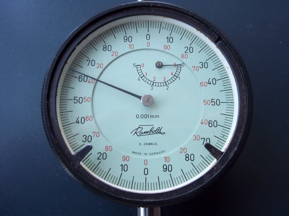

Ich möchte das schon genauer wissen:-) Was sind schon hundertstel Millimeter? (Meßuhr- Flohmarktfund 10,-) Grüße Bernd
#5005454
Bernd F. schrieb: > Was sind schon hundertstel Millimeter? > (Meßuhr- Flohmarktfund 10,-) :-) Als meine alte FA die Fertigung auf die "lange Werkbank" geschoben hat wurde unser Messraum aufgelöst. Was meinst du was da alles für "umme" an die Belegschaft ging? Meterlange Messschieber, Messuhren, Ständer,Höhenreisser, Winkel, etc.etc.Ich könnte mich heute noch in den Arsch beißen, weil ich da nicht auch zugelangt habe. Ich bin halt nur um die Container mit den fabrikneuen elektronischen Bauteilen gelaufen welche entsorgt werden sollten. Natürlich mit oberster Erlaubnis...
Was nützt es wenn ein Bohrer auf den 1/100 mm ausgemessen wird. Ein 6 mm Bohrer hat meist einen Durchmesser von 5,95mm. Die müssen ja größer bohren damit sie nicht klemmen. Und wenn ich ihn schlecht anschleife (Schneide außer Mitte), dann bohrt er auch schon mal 6,2mm Ich dachte hier ging es um die Qualität der Bohrer. Gruß Thomas

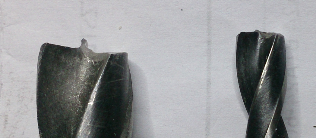

#5015216
na so handgeschliffen. 10.5 und 6 mmm
#5015222
Ja, den rechten mit den abgerundeten Kanten meine ich auch. Ich würde aber die Mitte lassen und nur die Kante abrunden. Wie sehr, das ist die Erfahrung des Fachmannes. Auch der Hinterschliff. Mit einem Bohrer höherer Steigung(Holz) und aufbohren kriegt man auch rundere Löcher. Auch die letzten Zehntel aufbohren, wo man das Futter mit der Hand dreht, kann gehen. Ansonsten hilft nur Reiben. Gebrauchte Ahlen für die Bastelwerkstatt gibt es preiswert.
