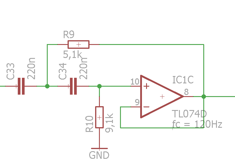

ich habe eine Frage zum PGA2311:
Im Datenblatt Seite 5 (http://www.ti.com/lit/ds/symlink/pga2311.pdf)
steht, dass der PGA eine Load capacitance stability in Höhe von 100pF
aufweist.
Gehe ich dann richtig in der Annahme, dass ich keinen aktiven Filter an
dessen Ausgang anlegen kann, der eine Kapazität größer als 100pF im
Eingangspfad hat?
Konkret ist der Filter im Anhang gemeint.
Danke.
Gruß Daniel
> Eingangspfad hat?
220nF gegen Masse (oder ein anderes niederohmiges Potential) wären für
den PGA nicht zu schaffen.
Aber in der Schaltung wirken die 220nF in Serie zu einigen kOhm, und bei
den interessanten Frequenzen dominiert der ohmsche Widerstand die
Serienschaltung - und den zu treiben ist für den PGA kein Problem.
