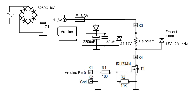

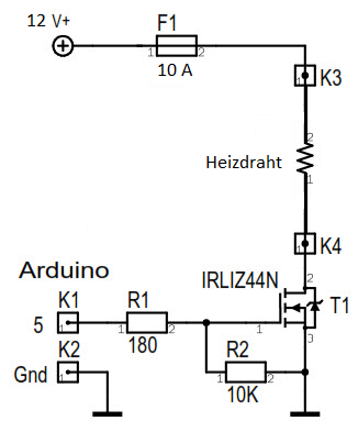

ich habe mir einen Versuchsaufbau für ein Heizdraht-Projekt aufgebaut,
siehe Bild MOSFET-Schalter.png.
Der Arduino Uno erzeugt am Ausgang D5 ein langsames PWM-Signal von ca.
10 Hz.
Betrieben wird das ganze (noch) über mein Labornetzgerät, ein
Schaltnetzteil von Manson (SSP-8160). Der Arduino hängt mit seiner
Stromversorung auch am Manson.

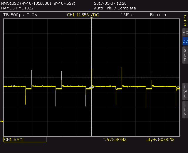

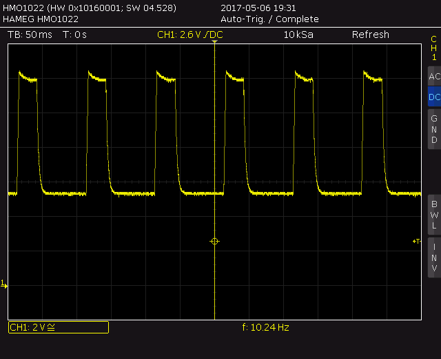

Wenn ich die Schaltung einschalte sehe ich auf dem Arduino Uno dass die
grüne Power LED flackert. Wenn ich den Heizdraht wegnehme leuchtet die
Power LED konstant. Daraufhin habe ich mal mein Oszilloskop an die
Stromversorgung des Arduino geklemmt. Dort sieht man (siehe
Heizgeraet_SlowPWM.png) dass die Spannung mit 10Hz Frequenz auf ca. 5.5V
absackt.
Das Netzteil habe ich auf maximal 6A eingestellt, während der Heizdraht
heizt zeigt das Manson einen Strom von ca. 4.6A an.

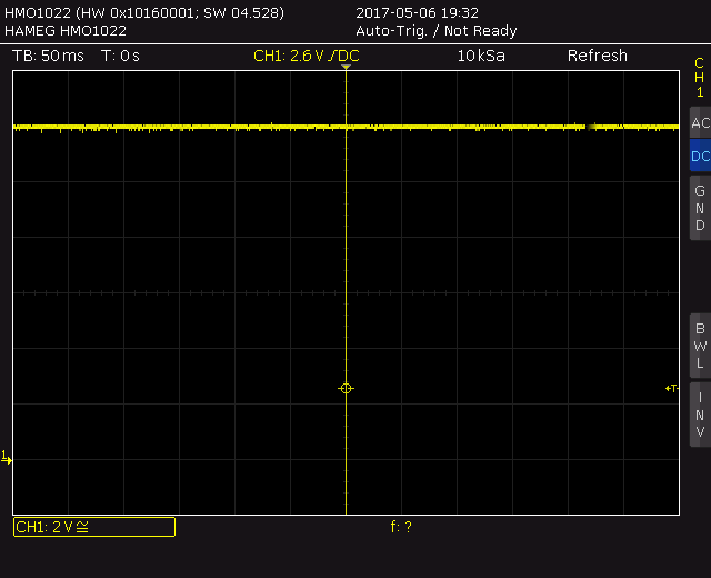

Wenn ich den Heizdraht entferne, bleibt die Spannung konstant auf 12V
(siehe  Heizgeraet_SlowPWM2.png).
Der Heizdraht heiz auf ca. 100°C auf, läuft also erstmal wie erwartet.
Meine Fragen:
1.
Warum flackert die Power-LED am Arduino? Die Spannung bleibt doch immer
oberhalb von 5V?
2.
In Zukunft möchte ich meine Schaltung über ein eigenes Schaltnetzteil
(SNT RS 150 15, 150W, 10A, 15V) betreiben, ist die 'pulsierende'
Spannung ein Problem für das Netzteil und/oder den Arduino?
3.
Wie kann ich das Pulsieren verhindern? Evtl. mit einem Kondensator
parallel zum Arduino?
Vielen Dank für Eure Hilfe...

von T.Baumbach (Gast)
Hallo Horst,
danke. Die Schaltung ist eigentlich so wie gezeigt. Wüsste nicht was ich
da noch mehr zeigen soll. Dort vo 12V steht ist halt das Manson Netzteil
und auch die Spannungsversorgung für den Arduino angeschlossen. Kabel
zum Heizdraht sind dick genug (0.75q).

Beim Betrieb meiner Schaltung zeigt das Manson 4,5A an und die Spannung
sackt auf ca. 7,2V ab. Die Spannung am Manson wird ja als Mittelwert
angezeigt. Auf dem Oszilloskop schwankt die ja wie im Bild gezeigt zw.
12V und 5,5V:

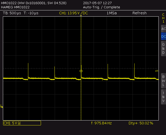

Wenn ich die PWM verstelle, so dass die Einschaltpulse kürzer sind ist
bei 1,3A die Spannung noch auf ca. 11,1V.
Aber trotz der Spannung von 11,1V sehe ich im Oszilloskop dass das
untere Spannungsniveau weiterhin bei ca. 5.5V bleibt und damit (wie Du
sagst) der Sannungsregler nicht mehr genug Spannung hat um zu arbeiten.
Warum aber sackt die Spannung so weit ab?

Es kann ganz einfach nicht den Strom liefern, den du verlangst. Der
mittlere Strom beträgt zwar nur 4,5A oder 1,3A (je nach Tastgrad), aber
in der On-Phase des Transistors müsste ein Strom von mehr als 6A Strom
fließen. Den dein Netzteil allerdings nicht liefern kann, weil du es auf
6A begrenzt hast.
Also sinkt die Spannung so weit ab, dass am Heizdraht nicht mehr als 6A
fließen. Die Strombegrenzung gilt nicht für den mittleren Strom, sondern
für den Spitzenstrom.

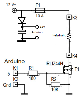

2. Ein Pulsierende Spannung sollte kein großes Problem für eins SNT
sein. Eher der große Strom im kalten Zustand.
3. Diode + Kondensator am Eingang des Arduino, ich würde jedoch eher
schauen dass die Spannung nicht so weit einbricht.

Die Ansteuer-Schaltung selbst über Diode und Elko entkoppeln vom
Netzteil...

von Achim S. (Gast)
fassen wir die wichtigsten Punkte noch mal zusammen ;-)
Du siehst deswegen einen Strom von 4,5A, weil ~75ms lang 6A fließen (in
der On-Phase des Transistors) und dann ~25ms fast kein Strom fließt (in
der Off-Phase des Transistors bleibt nur ein klein bisschen Stromfluss
für den Arduino). Der Mittelwert sind die 4,5A, die dein Netzgerät
anzeigt.
Während der On-Phase fließen nur 6A, weil dein Netzteil in
Strombegrenzung geht. Dann sinkt die Ausgangsspannung so weit ab, wie es
sich aus Lastwiderstand und Stromlimit ergibt. Dass die Spannung bei dir
auf 5,5V einbricht spricht dafür, dass dein Heizdraht knapp 1Ohm
Widerstand hat (oder noch etwas weniger, und du beginnst schon einen
merklichen Teil der Leistung im Transistor statt im Widerstand zu
verheizen).
Jetzt gäbe es verschiedene Verbesserungsmöglichkeiten. Du könntest z.B.
die Versorgung deines µC von der Lastversorgung entkoppeln, damit sie
deren Schwankungen nicht mitmacht (siehe
Beitrag "Re: Schaltnetzteil und Heizdraht"). Dann bricht die
Spannung zwar weiter ein, aber zumindest der µC hat immer ausreichend
Spannung.
Oder du könntest PWM-Frequenz erhöhen und den Strom "filtern", so dass
das Netzteil nicht mehr zwischen großem und kleinen Storm umschalten
muss sondern nur noch den mittleren Strom liefern muss (siehe
Beitrag "Re: Schaltnetzteil und Heizdraht"). Solange der
Tastgrad klein genug ist (und damit der mittlere Strom unterhalb des
Stromlimits) würde das gut funktionieren. Du könntest dich von kleinen
Tastgraden aus "hochtasten", wann du wieder ans Limit anschlägst.
Du brauchst dazu aber die passende Spule und die passende Freilaufdiode
und die passende PWM-Frequenz. Ist zwar nicht wirklich superkompliziert,
aber wenn man sich damit nicht auskennt, kann man schon mal
danebengreifen und die Freilaufdiode oder sonstwas raucht dir ab.
Bleibt als naheliehgende Variante: stell dein Netzteil so ein, dass es
die Last treiben kann. Wenn der Heizdraht wirklich ca. 1 Ohm hat, dann
stelle die Spannung auf 7V und das Stromlimit auf 10A. Damit sollte das
Netzteil immer in Spannungsbegrenzung arbeiten und die Ausgangsspannung
sollte weitgehend stabil sein.

Habe jetzt mal meine Arduino Sketch von SlowPWM auf eine FastPWM
(einfach mit analogWrite(Pin, value)) umgestellt.
Die Sapnnung am Manson sackt dabei nicht mehr zusammen und bleibt selbst
bei 5A noch stabil bei 11.95V.
Aber anstatt des 10Hz Ticke-Ticke-Ticke macht das Manson jetzt einen Ton
von ca. 1Khz.
Habe dann mal mit dem Oszillop die Spannung am Arduino gemessen, siehe
Heizgeraet_fastPWM.png. Es gibt dabei noch Peaks unter 7V.
Habe dann mal (wie Mani W. vorgeschlagen hat) den Arduino mit Diode und
Elko (2200uF) entkoppelt. Die Spannungsspitzen nach unten sind nun weg
(siehe Heizgeraet_fastPWM_nach_Entkopplung.png.
Soweit bin ich schon sehr zufrieden mit der aktuellen Lösung.
Hier noch zwei Fragen:
1.
Ist denn die 1Khz ein Problem für das Manson und später mein
Schaltnetzteil (SNT RS 150 15)? Also hält son ein Schaltnetzteil das auf
dauer aus?
2.
Kann man den 1kHz Ton noch irgendwie wegbekommen?
Danke schonmal...

Willst du sicher das SNT RS 150 15 verwenden und nicht SNT RS 150 12
(12V Spannung)?
Das sind dann ca 0,9Ω als Last. Wenn du die Spannung am 12V SNT auf den
Minimalwert sollte es gehen und füge mal nach eine Freilaufdiode ein.

von Uhu U. (uhu)
T.Baumbach schrieb:
> Ich würde noch gerne wissen, WO das Ticken des Schaltnetzteils gerkommt?
Von der Impulsbelastung durch die PWM. Der Ferritkern des
Schaltnetzteils ist magnetostriktiv.

Nun würde ich gerne noch was gegen die Spannungsspitzen tun.

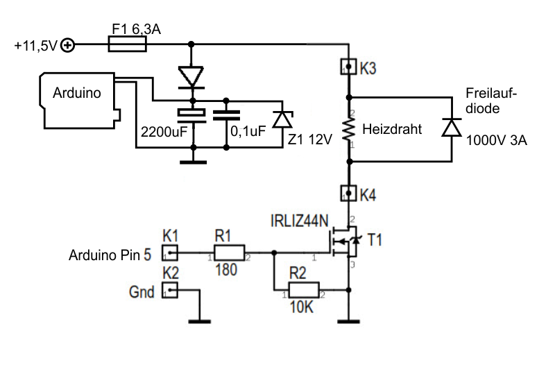

Ich würde also eine Freilaufdiode parallel zum Heizdraht schalten -
richtig?
Aber ich weiß leider nicht wie ich die dimensionieren soll. Wie bekomme
ich denn die maximale Spannung der Spannungsspitzen raus - dafür müsste
ich ja die Freilaufdiode auslegen.
Oder kann ich da einfach eine wie z.B.
1N4004 DO-204AL 400V 1A nehmen und ausprobieren?
Bekomme ich denn damit das 'Ticken' weg?
Danke...
von Ralf L. (ladesystemtech)
Bei 1kHz tickt da nix, es piepst höchstens. Diesen
Magnetostriktionseffekt wirst Du wohl kaum weg bekommen, selbst wenn Du
eine starke Schottkydiode nimmst und die Berechnungsformeln für einen
Sperrwandler verwendest um auf Deinen Spulenwert zu gelangen. Dann hast
Du zwar aus der PWM eine effektive Gleichspannung erzeugt, aber der
MOSFET wird trotzdem weiterhin mit 1kHz angesteuert. Es sei denn Du
ersetzt Dein piepsendes Schaltnetzteil durch einen Trafo mit Kupfer und
Eisen.

von Mani W. (e-doc)
Parallel zu dem 2200 µF Elko wäre noch ein Keramikkondensator mit
0,1 µF und eine Zenerdiode 12 Volt hilfreich, dabei sollte die
Betriebsspannung auf 12 Volt begrenzt sein...
Warum?
Die Entkoppeldiode frisst ca. 0,6 Volt, bei einer Z-Diode von 12 Volt
würde diese dann bei Spannungsspitzen von 12,6 Volt leitend
werden und so auch ableiten...
Aber Vorsicht!
Wenn Du die Betriebsspannung auf 12,6 Volt oder mehr stellst,
dann raucht mit Sicherheit die Z-Diode ab, daher wäre eine
Sicherung vor der Entkoppeldiode ein Schutz vor unliebsamen
Überraschungen...

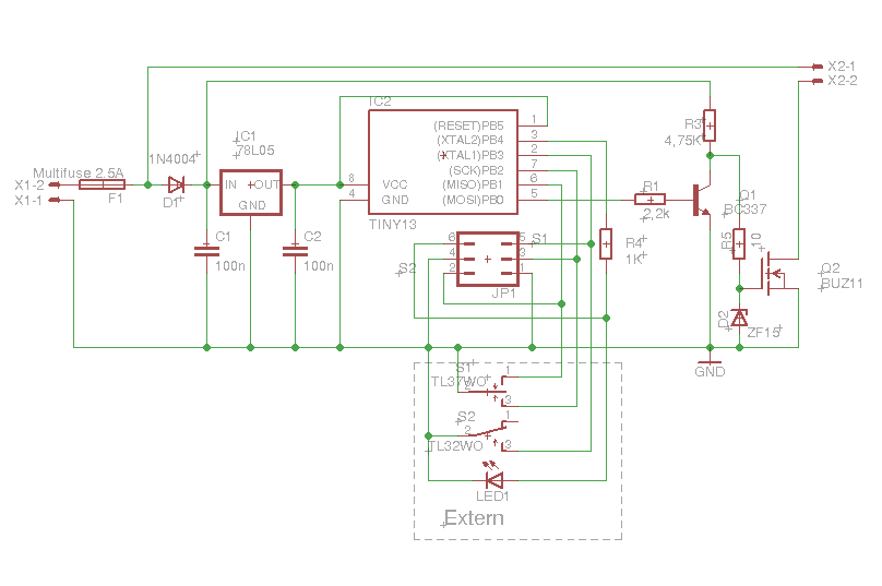

von Uhu U. (uhu)
Da muss man doch nix regeln - Heizungen sind ziemlich träge.
Ich habe mir vor Jahren eine Bettheizung gebaut, die geht mit 3 Hz PWM
an einem 50 W Laptop-Netzteil. Das Tastverhältnis ist über einen
Schalter mit Mittelstellung und ohne Rastung einstellbar. Gebraucht
werden effektiv nur max 20 W. Das Teil hat sich bestens bewährt.
Die ganze Chose ist dermaßen träge, dass man einige Zeit braucht, um die
richtige Einstellung für die jeweilige Temperatur zu finden.
Diesen Plastikbrater würde ich so ähnlich machen. Nur sollte der
Widerstand des Drahtes an die Spannung des Netzteiles so angepasst sein,
dass das Netzteil den Strom für 100% Tastverhältnis auch liefern kann.
Wenn weniger Leistung gebraucht wird, dann eben mit höherem
Lastwiderstand.
Mein Heizwiderstand hat auch eine parasitäre Induktivität - man kann
über dem FET per Oszi die Schaltspitzen sehen. Dagegen habe ich nichts
gemacht, man könnte aber einen Snubber drüber hängen.
Im Anhang die Schaltung der Steuerung. Die Multifuse ist überflüssig, da
das Netzteil bei Überlast sowieso abschaltet.
Über den Schalter S2 kann man zwischen zwei PWM-Stellungen wählen. Die
Software speichert jeweils die aktuelle Stellung in eine von zwei
Speicherstellen im EEPROM.

von Thomas (kosmos)
https://www.mikrocontroller.net/attachment/329590/Heizgeraet_fastPWM_nach_Entkopplung.png
auf jeden Fall scheint es hier schwache Induktionsspitzen zu geben.
von 1N 4. (1n4148)
Die Ursache der Peaks würde ich eher im Bereich Tastkopfmasse, Aufbau,
Regelung SNT suchen. Am Aufgang des SNT sitzt ein dicker Elko, der
schnupft die vernachlässigbare Induktivität des Heizdrahtes locker weg.
habe jetzt mal den Schaltplan angepasst. Vielleicht kann mir jemand
sagen, ob das so funktionieren müsste.
Habe den Tipp von Mani W. eingebaut also Kerko und Zenerdiode.
Außerdem die Freilaufdiode parallel zum Heizdraht.
Als Freilaufdiode würde ich folgende nehmen:
Si-Gleichrichterdiode Diotec 1N5408 DO-201 1000V 3A
Als Trafo würde ich den nehmen, den ich mir bereits ausgesucht habe:
https://www.reichelt.de/LED-u-Halogentrafos/HAL-TRAFO-150VA/3/index.html?ACTION=3&LA=2&ARTICLE=24820&GROUPID=4528&artnr=HAL-TRAFO+150VA&SEARCH=%252A
11,5V 150VA
Kenne davon aber die Leerlaufspannung nicht - weiß also nicht, ob das
die 12V Zenerdiode mitmacht.
Brauche ich die Zenerdiode denn? Ist die um die Spannungsspitzen bei der
Versorgung des Arduino weg zu bekommen?
von (prx) A. K. (prx)
Dass ein Trafo Wechselspannung liefert ist dir aber schon klar, oder?
von Achim S. (Gast)
Die Freilaufdiode muss nicht 1000V aushalten sondern nur 12V. (die
Induktionsspitze, die du glaubst gemessen zu haben, fällt ja gerade weg,
wenn eine Freilaufdiode eingesetzt wird). Insofern ist die Diode
gnadenlos überdimensioniert.
Andererseits ist diese Diode für 50Hz-Gleichrichtung gedacht. Wenn du
eine 1kHz-PWM damit laufen lassen willst (und später vielleicht in der
Frequenz noch höher gehst) ist diese Diode von ihren Schaltzeiten her zu
langsam.
Weiter muss diese Diode den gleichen Strom vertragen, den auch dein
Heizdraht sieht (also mehr als 3A). Solange du bei 1kHz PWM bleibst
würde die 1N5408 das vielleicht überleben (weil der gepulste Strom immer
nur kurz durch sie fließt und sie sich danach wieder "erholen" kann).
Aber wenn du später doch noch größere Filterinduktivitäten einsetzen
willst oder in der PWM-Frequenz nach oben gehst, brauchst du spätestens
dann, eine schnellere Diode, die größere Ströme verträgt.
Die Vorschläge zum Thema "Trafo" zielten größtenteils in die Richtung,
eine ganz andere Schaltung zu verwenden.
Solange du mit der gezeigten Schaltung arbeitest kannst du nicht einfach
das Netzteil durch einen Trafo ersetzen. Wenn du das Fiepen loswerden
willst: gehe in der Frequenz etwas nach oben und schau, wann das Fiepen
weniger stört und die Schaltung trotzdem noch gut funktioniert (ohne
dass der Transistor zu heiß wird).

Da mich das Piepsen doch arg stört tendiere ich im Moment eher Richtung
Trafo anstatt SNT Schaltnetzteil.
Habe die Zeichnung mal um einen Gleichrichter ergänzt. Als Gleichrichter
habe ich folgenden gedacht: B280C 10A
Link:
https://www.reichelt.de/Gleichrichter/B280C10A/3/index.html?ACTION=3&LA=446&ARTICLE=4606&GROUPID=2998&artnr=B280C10A&SEARCH=br%25FCckengleichrichter%2B10A
Zur Glättung dient der Kondensator C1, ich weiß aber nicht wie ich den
dimensionieren soll. Habe mal gelesen als Faustregel 1000uF pro 1A.
Das wären dann 10000uF - wäre das so richtig? Dann so einer?:
https://www.conrad.de/de/elektrolyt-kondensator-radial-bedrahtet-125-mm-10000-f-50-v-20-o-x-l-25-mm-x-50-mm-nichicon-uvy1h103mrd-1-st-445004.html
Wegen der Freilaufdiode habe ich auch noch keine geeignete für 1kHz 12V
10A gefunden - kann mir da jemand einen Tipp geben?
Ist ganz einfach: weglassen.
Aber Z1 wird dir platzen. 11,5V~ abzüglich Gleichrichter killt die.
SB520 oder ein MBR-Typ oder eine Doppel-Schottkydiode im TO220 Gehäuse.
@A.K. Ok - C1 weglassen.
Dann bleibt noch die Zenerdiode und die Freilaufdiode.
Habe bisher keine 'schnelle' Freilaufdiode für 12V und 10A gefunden.
Und bzgl. der Zenerdiode stellt sich mir auch die Frage ob ich die
brauche oder nicht da mir im Moment nicht so klar ist was die machen
soll.
Wenn aus dem Gleichrichter dann ca. 12V rauskommen dann kann ich damit
doch auch den Arduino speisen - wozu bräuchte ich denn dann noch die
Zenerdiode?
von Uhu U. (uhu)
Wenn ich dein erstes Oszillogramm betrachte, würde ich sagen, der Zacken
an der steigenden Flanke ist kein Effekt einer Induktivität, sondern
kommt vom Lastwechsel am Netztteil: dessen Spannung wird zwischen
Leerlauf und Volllast etwas in die Knie gehen.
Miss mal mit einem Voltmeter die Ausgangspannung des unbelasteten
Netzteil und vergleiche sie mit der bei Volllast (mit dem Testwiderstand
wie oben, ohne Arduino).
Wenn die Differenz zwischen beiden Spannungen der Höhe des
"Einschalt"-Peaks im Ozillogramm entspricht, dann ist das kein
induktiver Effekt.
Ich meine, die Freilaufdiode ist nutzlos.
Ist die denn auch noch nutzlos, wenn ich den jetzt noch U-förmigen
Heizdraht zu einer Spirale wickle? Durchemsser ca. 4mm, länge des
Drahtes 33cm, Spirale hat dann eine länge von ca. 12cm.
von Uhu U. (uhu)
T.Baumbach schrieb:
> Durchemsser ca. 4mm, länge des Drahtes 33cm, Spirale hat dann eine länge
> von ca. 12cm.
Miss erst mal, wie sich die Ausgangsspannung des Netzteil bei
Laständerung von Leerlauf auf Volllast ändert - dann weißt du, was von
dort für Effekte kommen.
Dann wickelst du einfach mal so eine Spirale und hängst sie an die
Arduino-Schaltung mit PWM und misst nochmal mit dem Oszi die Spannung
über dem FET.
Wenn dann Spitzen auftreten, die größer sind, als die Leerlaufspannung
des Netzteils, dann kommen die von der Induktivität.
Gegenprobe: Wiederhole die Messung mit dem U-Draht und vergleiche den
Spannungsverlauf mit dem von der Spirale.
Insgesamt wird der zur Spirale gedrehte Draht keine Spannungsspitzen
erzeugen, die dem FET gefährlich werden könnten - der
Ausgangskondensator des Netzteils schluckt viel.
Wenn ich versuche, die Höhe der "Peaks" am Flankenanstieg abzuschätzen,
ist das deutlich weniger, als 1 V. Deine Betriebsspannung sind 12 V und
der FET hält 55 V aus. Das sollte also passen.
von Uhu U. (uhu)
Nochmal zu deinem ersten Oszillogramm:
Das hast du doch sicherlich über dem FET gemessen - also den Oszi-GND an
GND deiner Schaltung und den Probe die Drain des FET?
Angenommen der Lastwiderstand hätte eine nenneswerte parasitäre
Induktivität, dann würde die bewirken, dass beim Einschalten der
Spannung der Zustand "0 A fließen" aufrechterhalten wird. Es würde also
eine Gegenspannung gegen die Betriebsspannung, also negativ entstehen.
(1) Die müsste sich aber - wenn du so gemessen hast, wie ich annehme -
so auswirken, dass die Spannung über dem FET langsamer ansteigt, nicht
schneller, wie man das Oszillogramm interpretieren könnte.
(2) Der umgekehrte Effekt müsste beim Abschalten auftreten: Die
Induktivität will den Volllaststrom aufrechterhalten, es wird ein
positiver Spannungsstoß erzeugt und man würde über dem FET an der
fallenden Flanke eine Spannungsspitze messen, bevor die Spannung
einbricht.
Da (1) in die falsche Richtung zeigt und (2) fehlt, kann es kein
Induktionseffekt sein.
von Fabian  . (fabian112)
Um deine Anforderungen abzuklären. Du möchtest:
Einen mit Arduino geregelten Heizdraht für die Bearbeitung von
Kunststoff / Styropor bauen.
Hierfür hast du bereits den Arduino, den 0.5mm Heizdraht (0,83 Ohm für
33cm), IRLIZ44N N-Channel Mosfet
Zum testen verwendest du aktuell ein Manson Netzteil mit welchen Daten
(Typ, max. Spannung, Strom)? Das klackern könnte von einer internen
Schutzschaltung kommen.
Hast du dir schon Gedanken gemacht wie du die Temperatur des Drahtes
messen möchtest? Konntest du bereits schnitte mit dem Draht testen? Wenn
ja, wie viel Spannung / Strom benötigst du für ein gutes Ergebnis?
Für die Spannungsversorgung haben wir bisher die 2 Möglichkeiten:
Schaltnetzteil (MeanWell RS-150-12, eventuell auch altes PC-Netzteil):
-Fiept bei PWM Frequenzen von 100Hz - 20kHz
-Erzeugt eine geregelte Spannung
-kann auf 11.4V gedrosselt werden
-nur gering überlastbar
Transformator:
-Brummt nur und fiept nicht
-kurzzeitig überlastbar
-Einfache Lösung ohne Regelung: Trafo mir vorgeschaltetem Dimmer (gibt
es beides fertig mit Stecker zu kaufen)
-Für den Arduino müsste die Wechselspannung für deinen Zweck erst wieder
gleichgerichtet werden (kann man gleich ein gut Dimensioniertes
Schaltnetzteil nehmen)
Du könntest die PWM Frequenz auf >20kHz anheben und den Strom mit einer
Spule glätten. (großer Aufwand, Schaltverluste)
von Achim S. (Gast)
nein, sicher nicht. Das ist die Spannung am Netzteilausgang (also vor
der Last)

von Axel R. (Gast)
> https://www.conrad.de/de/elektrolyt-kondensator-ra...
https://www.conrad.de/de/elektrolyt-kondensator-radial-bedrahtet-75-mm-4700-f-35-v-20-o-x-h-18-mm-x-36-mm-yageo-sc050m0022a2f-0511-1-st-445264.html
davon 2x? Weglassen würd ich die nicht...
Spendier der Z-Diode (3Watt-Typ) gleich noch einen 47R Vorwiderstand.
Oben mit rein in reihe zur Entkoppeldiode. den 2200µF kannst Du getrost
durch einen 470µF/16V eretzen. Meinethalben zweie Parallel. Da fliesst
ja nix beim Arduino auf der Seite.
StromTuner

von Thomas (kosmos)
Ich glaube auch das war jetzt zuviel auf einmal, da es hier um mehrere
Baustellen geht.
Zur Z-Diode, die schaltet ab 12V durch und verursacht einen Kurzschluß
entweder Sie brennt dann durch oder man muss den Strom begrenzen.
Eine Sicherung würde bei jeder Überspannung rausfliegen was nerven kann.
Also setzt man einen Widerstand davor um den Strom durch die Diode zu
begrenzen. Eine Drosselspule mit passendem Widerstand würde das ganze
noch etwas Filtern.
Bei der Freilaufdiode einfach nach Fast Recovery suchen. Der Vorteil
gegenüber einem Snubber ist, dass die Energie wieder im Heizdraht
landet, gerade wenn man die Frequenz erhöht.

@Fabian: ich möchte 'nur' ca. 2mm starke, ca. 8cm breite PVC
Kunsstoffstreifen biegen.
Bisher habe ich das einfach mit 'nem Heißfön gemacht jedoch ist das
zuviel Aufwand und zu ungenau. Ich brauche halt viele von diesen
'Kunststoffwinkeln'.
Mit meinem Testaufbau (wo der Heizdraht als U gebogen und dann 16cm lang
ist) wird der Draht bei 12V und ca. 3.5A schon über 100°C heiß. Da ich
bis 10A gehen könnte habe ich auch noch genug Reserven. Groß testen
konnte ich das Biegen noch nicht, da wie gesagt das alles im Moment noch
einfach auf einem Steckbrett aufgebaut ist. Den Draht möchte ich dann
später zu einer Spirale wicklen (ca. 4mm Durchm.) und in ein
Alu-U-Profil einbauen. Rechts und links vom Alu-Profile werde ich dann
ein Brett anbauen so dass die Heizspirale dann in der Mitte ist und ich
meine Kunststoffstreifen darüber legen, erhitzen und schließlich biegen
kann.
So dachte ich mir das...
So habe jetzt mal die erste Messung gemacht. Habe ein Stück
Widerstandsdraht (diesmal ein anderer: 5 Ohm/m) davon 0.5m. Habe den
Strom auf 6A limitiert.
Dann den Draht an das Netzteil gehängt und eingeschaltet.
Die 12V bleiben konstant, Strom zeigt 4.62A. Keinerlei Ticken oder
Piepsen.
Zu mehr Tests habe ich heute leider keine Zeit mehr. Werde die Tage oder
am Wochenende erst wieder dazu kommen.
