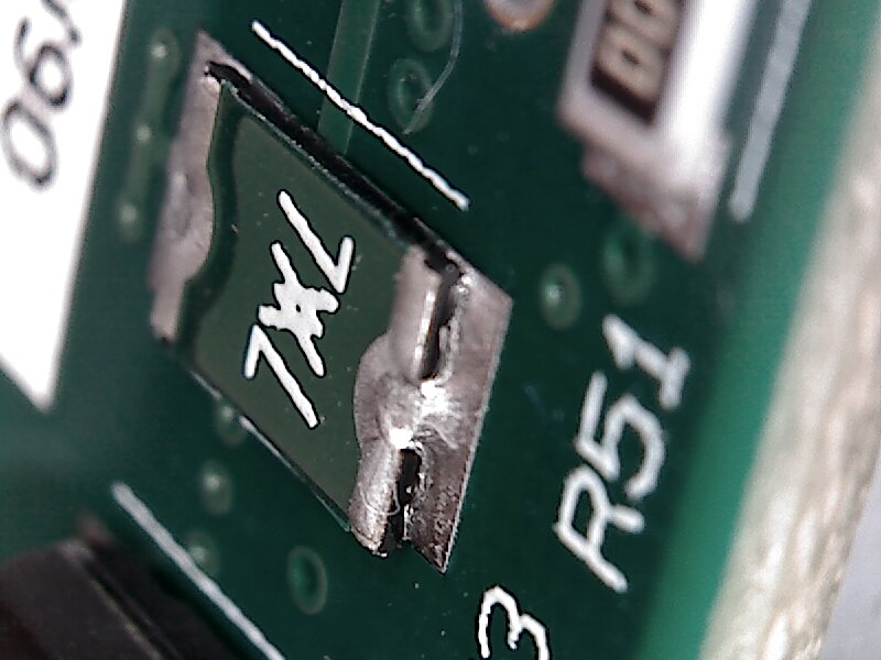

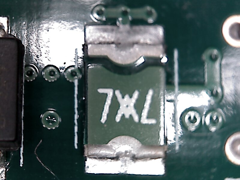

Es ist sehr flach, hat jedoch eine ziemlich große Fläche. Es ist auf einem alten RaspberryPi A nahe dem Stromzuführungsstecker montiert. Was ist das für ein Bauteil?
#5001323
Da ist das Logo von Raychem drauf, über TE kamen die zu Littelfuse. Und was du da hast ist eine PTC-Sicherung. http://www.littelfuse.com/~/media/electronics/datasheets/resettable_ptcs/littelfuse_ptc_microsmd_catalog_datasheet.pdf.pdf
Gehört das "R51" räumlich dazu?
#5001330
Bei dem Bauteil handelt es sich um eine selbstrückstellende Sicherung (polyfuse) in SMD-Ausführung. https://de.wikipedia.org/wiki/Selbstr%C3%BCckstellende_Sicherung Im Schaltplan des Raspberry Pi F3 mitte links: https://www.raspberrypi.org/documentation/hardware/raspberrypi/schematics/README.md
#5001334
Oder genauer: http://www.littelfuse.com/products/resettable-ptcs/surface-mount/minismd/minismdc075f_2.aspx
Mike B. schrieb: > Gehört das "R51" räumlich dazu? Ja, die Fotos sind mit einer USB-Mikroskopkamera direkt von der RasPi-Platine gemacht.
