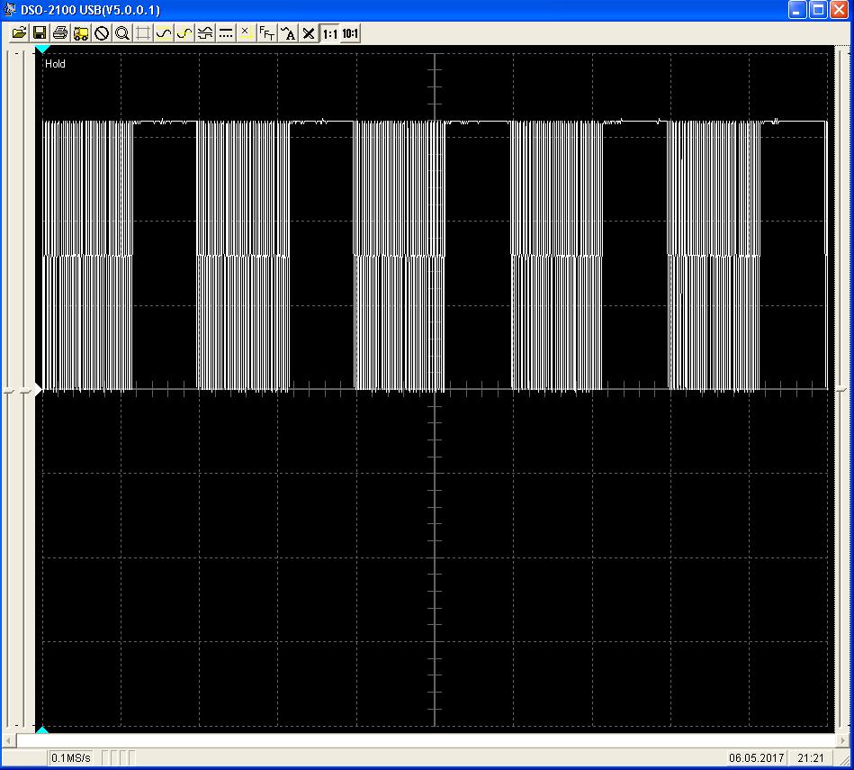

Ich togle einfach einen Pin (das dachte ich zu mindestens)
und möchte das 3.3V Rechtecksignal als Takt für einen (retro) MC6803
benutzen.
Ist mein erster Verilog Kode falsch oder was macht der MAXII Chip
in der Zeit wo der pin nicht getogelt wird ?
Als Eisteiger bin ich dankbar für jeden leicht verständlichen Hinweis.
DJ

wieviele Takte sind denn das im Taktblock?
Und wieviele im Bereich, wo nichts passiert?
Und passiert da auch dann nichts, wenn Du es feiner auflöst? (DSO)
OP

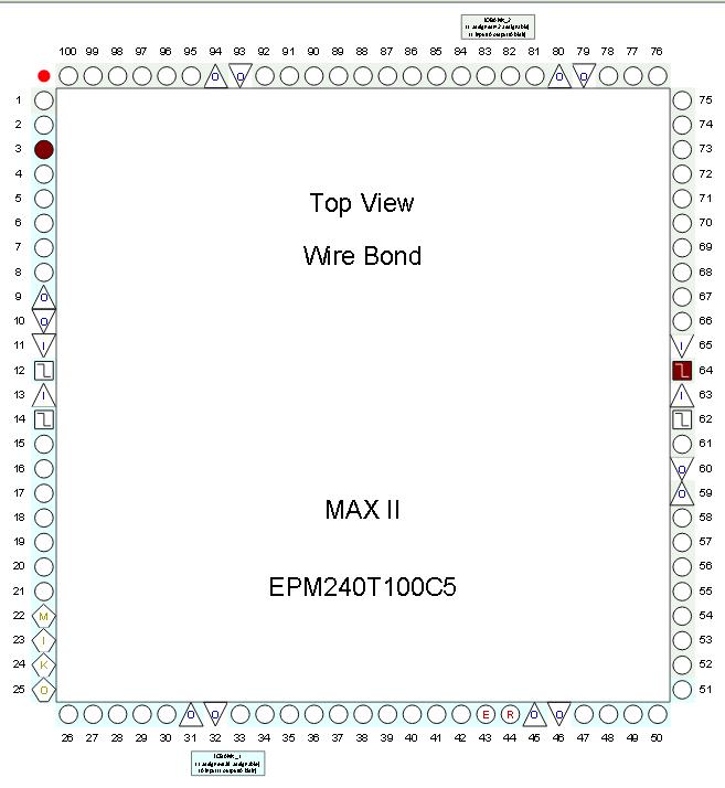

Ich bedanke mich recht herztlichst für Eure Hilfestellung am DSO lag es
nicht!
Auf der Rückseite des MAXII boards ist ein 50MHz Quarts
ich habe nun im Pinplaner pin 62 auf 64 umgestellt
und alle Frequenzen die ich durch das "togeln" erzeuge
sehen jetzt richtig also ohne irgend welche Lücken aus.
Ich muss mal im Datenblatt schauen was das mit den clk pins auf sich hat
bzw. warum Pin 62 ging (wenn auch mit Lücken im erzeugtem Signal)
wenn es doch eigentlich Pin 64 sein muss.
Danke und gute Nacht :-)
