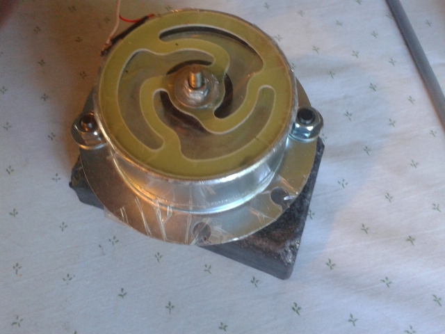

von Silvio K. (exh)
Da dieser thread aktuell ist, ich immer mitgelesen habe und ich
irgendwann in der Zukunft einen mechanischen Schwingungs-, besser
Impedanzanalysator (wie VNA aus der Hochfrequenztechnik, nur auf
mechanischen Schwingungen 1-100 Hz) bauen möchten, nutze ich die
Gelegenheit hier, eine Frage zu fragen.
Ich mochte einen Basslautsprecher als mechanische Schwingungsquelle
nutzen, um tolle Dinge zu machen. Ich möchte die Membran wegschneiden
und am Spulenkörper irgendwie eine Speiche o.ä. befestigen, die dann
eine mechanische longitunalbewegung auf Gegenstände überträgt.
Grundidee der Ankopplung Dorn-Spule wie hier:
http://www.instructables.com/id/Mechanical-Wave-Driver-for-Chladni-Plate/
Billiglautsprecher sind nicht teuer. 15 Euro bei Pollin und können
bestimmt 10 mm peak-peak erzeugen.
Wie kann ich einen Anregungsdorn auf oder an die Staubkappe kleben, so
dass die Membran weg kann und Spule trotzdem einwandfrei geführt wird?
viele Grüße
Silvio
Nachtrag
wave driver ist ein Suchbegriff, siehe Anhang
von Route_66 H. (route_66)
Gibts fertig zu kaufen. Läuft im Handel unter "Bass-, Bodyshaker".
von Silvio K. (exh)
Meinst du solch ein Ding? Ich habe damals so einen Shaker von Pollin
gekauft. Das ist nicht ganz das was ich suche. Die bewegte Masse ist
sehr hoch. Damit kannst du ein ganzes Auto unter Vibration setzen. Die
Spule ist außen liegend und fest, der Permanentmagnet innen, schwer und
beweglich.
Warum willst Du den Zentrierring entfernen? Mach nur die Membrane weg
und klebe an den Rest deinen Aufbau. Entweder mit Pattex stabilit oder
Uhu Endfest.
MfG

von Silvio K. (exh)
> Uhu Endfest.
Den Zentrierring (ich denke, die wellige Gewebematte hinter der
Membrane) lasse ich natürlich. Nur die Membrane kommt dann weg Danke für
die genannten Klebersorten. Werde es beizeiten probieren.
