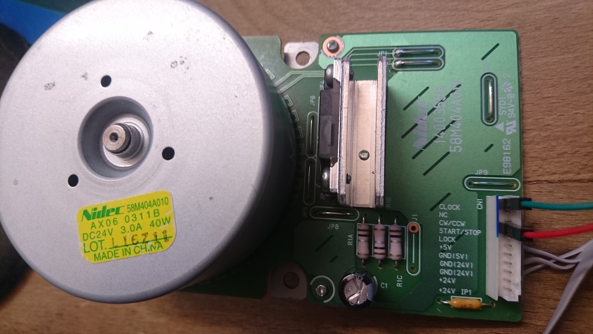

Hallo
Ich hab vor einigen Jahren einige Motoren aus Laserdrucker gepflückt.
Nun könnte ich die ziemlich gut brauchen aber sie verhalten sich ich
nenne es mal merkwürdig.
Also 24v 5v Gnd und CW sind mir soweit klar.
Wenn man Start / Stop auf Gnd legt Dreht der Motor für ~ 2 Sekunden
Ordentlich schnell und ist dabei sehr Leise. Verbrauch im Lehrlauf bei
24v gut 200mA
Legt man an dort ein Rechteck von gut 120 Hz an läuft er ungefähr
ähnlich. Allerdings hört man bei erhöhen der Frequenz das der Motor
deutlich in der Frequenz mitsingt. senkt man die Frequenz auf zb 10 Hz
merkt man das der Motor Pulst. Start Stop also wie es da steht.
Legt man das Signal auf Clock 6-10 Khz läuft er Leise und Kradtvoll
Lehrlauf gut 100mA Festgehalten über 1,4 aber nur etwar halb so schnell
unter 6Khz und über 10Khz "ruckelt" er.
Soweit so gut. Problem Erst muss das Clock Signal anliegen danach das
Start Signal anders Läuft er nicht an. Allerdings auch hier sobald man
Start anlegt dreht er kurz richtig auf bis er dann wieder langsamer wird
nach Clockfrequenz.
Mache ich da grundlegend was falsch oder ist das einfach so ?

Sven schrieb:
> bei Start/Stop
Für die Schaltfrequenz ist der nicht gedacht.
Das RegelIC ist dafür gedacht, die Drehzahl sehr konstant zu halten,
dafür muß der Motor erstmal hochdrehen. Du gibst ihm aber keine Chance
weil Du es ständig in der Arbeit unterbrichst.
Was hast Du denn genau vor?
Gast #5001756
Kann ich soweit bestätigen. Wenn ich aber Mein Signal auf Clock lege und
ihn Starte dreht er erst mal sehr hoch bis er sich auf
Sollgeschwindigkeit einregelt.
Ich wollte die Motoren verwenden um ein "Roboter" Fahrzeug zu bauen.
Aber ich befürchte die sind dafür sehr ungeeignet.
Da wäre mir ein Langsames Hochlaufen des Motor wesentlich lieber.

Gast #5002348
Das können die dafür üblichen Controller nicht. Die drehen nach dem
Hochfahren sehr konstant und die einzelnen Antriebe im Drucker werden
nach Bedarf über elektromagnetische Kupplungen zugeschaltet.
