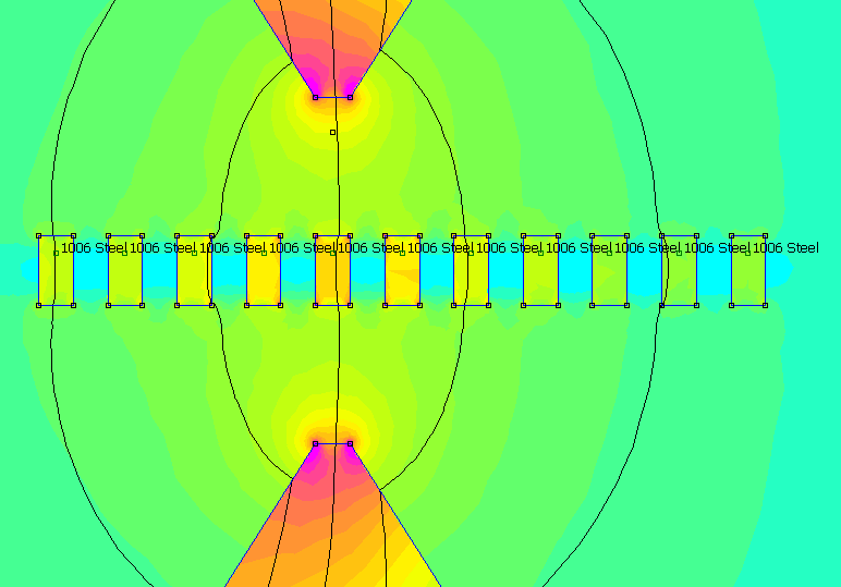

Gast #5003914
Der Zahn der Zeit schrieb:
> Das Band beeinflusst
> zweifellos das Magnetfeld, die Frage ist nur wie viel, aber eine geringe
> Spannung von so einem Tonkopf oder gar einer optimierten Spule lässt
> sich sehr hoch verstärken.
Ich glaube nicht, dass es mit Verstärkung getan ist. Der Luftspalt ist
im Vergleich zu den Schlitzen einfach zu groß.
Die Simulation zeigt jedenfalls ein eher zufälliges Ergebnis. Könnte man
auch noch verfeinern (Grid size), wenn man genug Zeit oder
Rechenleistung hat.
Auch stimmt die Geometrie nicht, da die Schneide eigentlich quer liegen
sollte und der seitliche Rand des Bandes nicht berücksichtigt ist - das
ist aber für die Abschätzung meiner Meinung nach nicht relevant.
By1 ist in Flußdichte in y-Richtung im Punkt 0,0 im linke Luftspalt. By2
an der Schneide im Punkt 40,2. Das Band wird bei jedem Schritt um 0.05mm
nach links verschoben.
-->    pos;        By1;        By2
--> -0.00;    0.63770;   -0.32663
--> -0.05;    0.63772;   -0.32554
--> -0.10;    0.63771;   -0.32582
--> -0.15;    0.63771;   -0.32684
--> -0.20;    0.63772;   -0.32746
--> -0.25;    0.63773;   -0.32756
--> -0.30;    0.63774;   -0.32460
--> -0.35;    0.63775;   -0.32622
--> -0.40;    0.63776;   -0.32619
--> -0.45;    0.63777;   -0.32514
--> -0.50;    0.63778;   -0.32458
--> -0.55;    0.63778;   -0.33208
--> -0.60;    0.63777;   -0.32528
--> -0.65;    0.63778;   -0.32638
--> -0.70;    0.63778;   -0.32696
--> -0.75;    0.63776;   -0.32608
--> -0.80;    0.63777;   -0.32707
--> -0.85;    0.63777;   -0.32494
--> -0.90;    0.63778;   -0.32607
--> -0.95;    0.63777;   -0.32674
22
--> -1.00;    0.63778;   -0.32662
23
--> -1.05;    0.63781;   -0.32735
24
--> -1.10;    0.63781;   -0.32459
25
--> -1.15;    0.63777;   -0.32469
26
--> -1.20;    0.63779;   -0.32552
27
--> -1.25;    0.63779;   -0.32604
28
--> -1.30;    0.63780;   -0.32592
29
--> -1.35;    0.63779;   -0.32583
30
--> -1.40;    0.63780;   -0.32543
31
--> -1.45;    0.63779;   -0.32416
32
--> -1.50;    0.63780;   -0.32238
33
--> -1.55;    0.63778;   -0.33081
34
--> -1.60;    0.63775;   -0.32602
35
--> -1.65;    0.63778;   -0.32643
36
--> -1.70;    0.63778;   -0.32720
37
--> -1.75;    0.63777;   -0.32591
38
--> -1.80;    0.63779;   -0.32698
39
--> -1.85;    0.63779;   -0.32642
40
--> -1.90;    0.63780;   -0.32628
41
--> -1.95;    0.63778;   -0.32494
Da eine optische Abtastung wohl nicht funktioniert - ich hatte den
vollständigen Gummimantel übersehen - fällt mir dazu nicht mehr viel
ein.
Eventuell klappt es mit parallel zu den Schlitzen polarisierter HF. Das
ist aber eine reine Vermutung, da Voodoo nicht wirklich mein Gebiet ist.

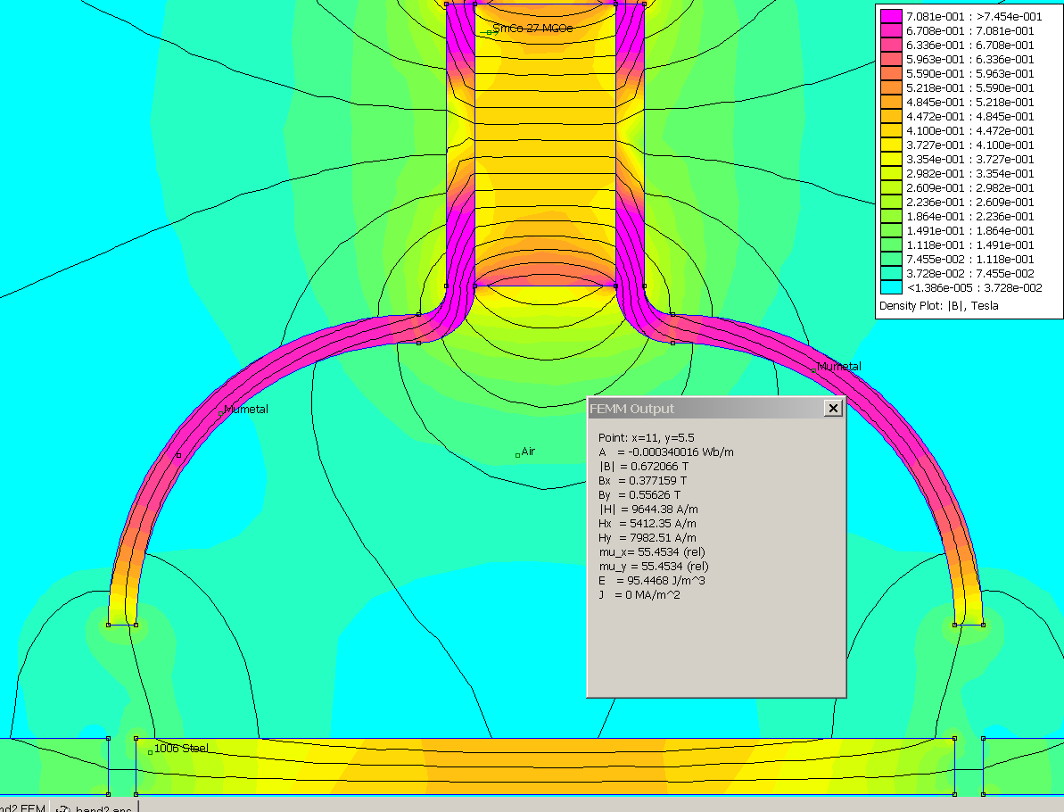

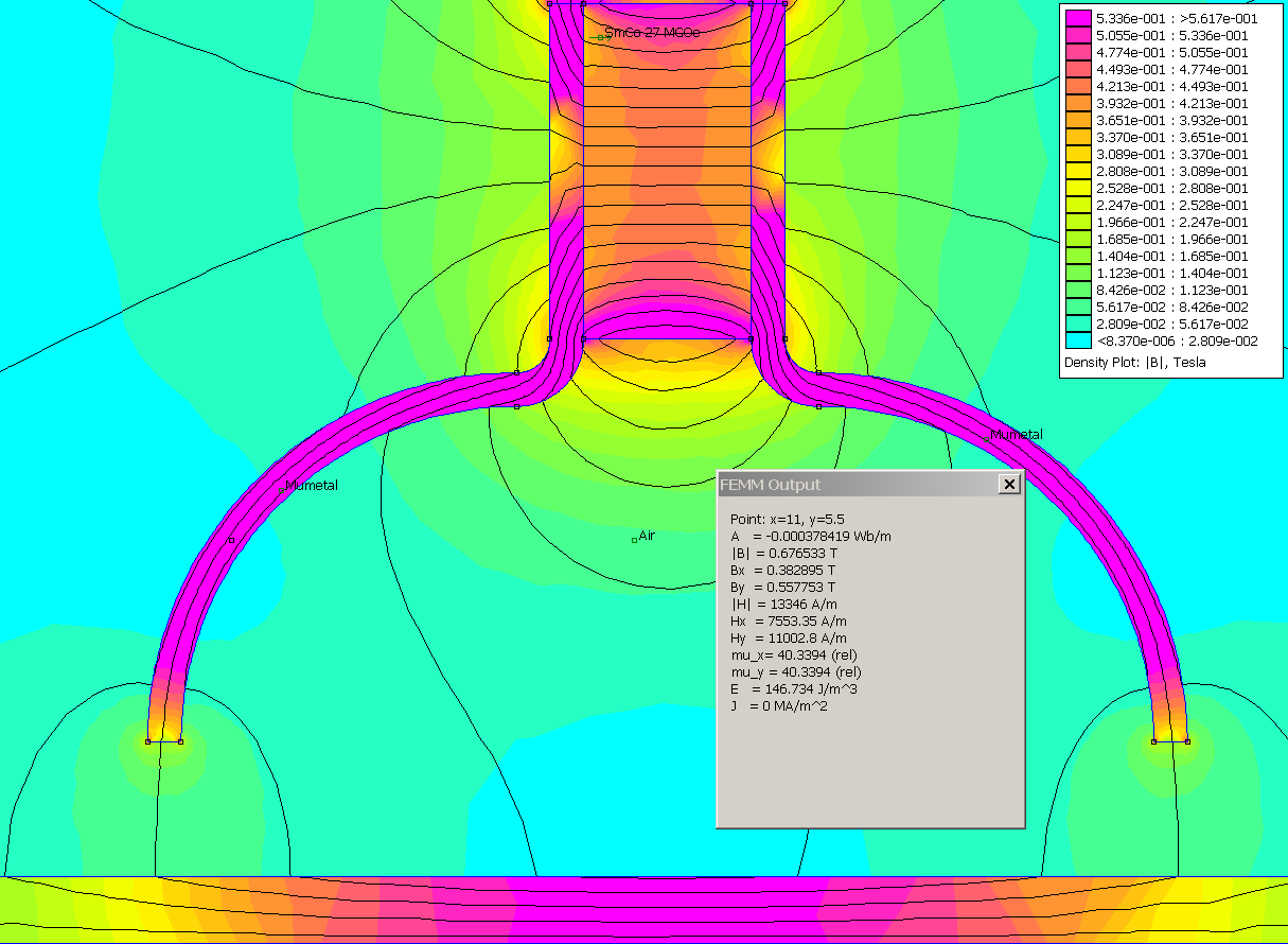

Gast #5004253
Na ja, ich würde dagegen mein A.... verwetten, dass es reicht.
Insbesondere mit Filtern kann man sehr viel erreichen. Aber unsere
Schätzungen sind beides schlechte Argumente...
Die Simulation finde ich sehr interessant. Mittlerweile glaube ich, dass
eine andere Anordnung, als die, die ich oben vorgeschlagen habe, besser
wäre. Wie beschreibe ich es gut, ohne eine Zeichnung zu machen:
Man nehme zwei 0,5 mm starke Scheiben, ringförmig wie Unterlegscheiben,
aber z.B. 50 mm Durchmesser. Loch-Ø ca. 30 mm. Die werden mit einem 2 -
20 mm breiten Schlitz versehen. Es bleibt eine Art U oder C - oder ein
Tonkopf.
Eine Scheibe bekommt den Magneten (dafür muss sie in der Mitte getrennt
werden), die andere die Spule. Die Anordnung dürfte einigermaßen klar
sein: Die Scheiben parallel zu den Stegen, Magnet auf der einen, Spule
auf der anderen Seite.
Die Idee ist, dass (zweifellos nur wenig) mehr Feldlinien
kurzgeschlossen werden, wenn ein Steg exakt zwischen den Scheiben liegt.
Wie viel das bei den gegeben Verhältnissen wäre, ließe sich mit der
Simulation heraus finden(?). Ebenso könnte man die Geometrie damit
optimieren. Wenn wir dann wissen, wie stark (oder schwach) dann noch die
Änderung des Flusses in der Empfängerspule ist, lässt sich der Rest
leicht mit den Grundlagen der Elektrotechnik berechnen. (Zugegeben, da
müsste ich auch erst in Formelsammlungen nachsehen.) Ob das Signal dann
für elektronische Verstärkung und Filterung reicht, ist wiederum sehr
leicht zu berechnen. Etwas über 1 kHz ist die Frequenz.
Vielleicht ginge auch Spule und Magnet auf nur einem Schenkel noch
besser. Und ein weiterer Gewinn lässt sich auch durch gestapelte
Schenkel im 1 mm-Raster einfach erreichen.
Hat der Rolf schon das Interesse an einer Antwort verloren?
Gast #5004621
> Tonkopf.
Ich versteh ungefähr, was du meinst, sehe aber keine zuverlässige
Möglichkeit, das Problem in 2D zu simulieren.
Durch die seitlichen Ränder des Bandes kann man dieses als durchgehend,
wenn auch mit etwas geringerem mag. Leitwert betrachten. Die Ankopplung
an das Band ist aber unterschiedlich, da der "Tonkopf" schmäler (in der
Simulation Tiefe=20mm) als die Schlitzbreite (30mm) ist
Als Beispiel zwei Extremwerte, die tatsächlich zu einer mit einer
Wicklung um die Leitbleche erfassbaren Flußänderung führen. Aber wie
gesagt in 2D ist das eher Sterndeuterei.
