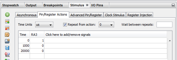

uC_anfängerin schrieb:
> Ich bin auf diese Idee
> gekommen, aber mit neuem PIC wäre auch eine gute Idee.
> Wie könnte man so was hinbekommen?
Du müsstet die Bitsequenz auf dem neuen PIC nachbilden, z.B. mit
__delay_us()
    while(1){
        LATAbits.LATA0 = 1;
        __delay_us(1000);
        LATAbits.LATA0 = 0;
        __delay_us(19000);
        // usw.
Andere Möglichkeit wäre, dein Programm im Simulator zu testen und die
Bitsequenz im Stimulus nachzubilden, s. Bild

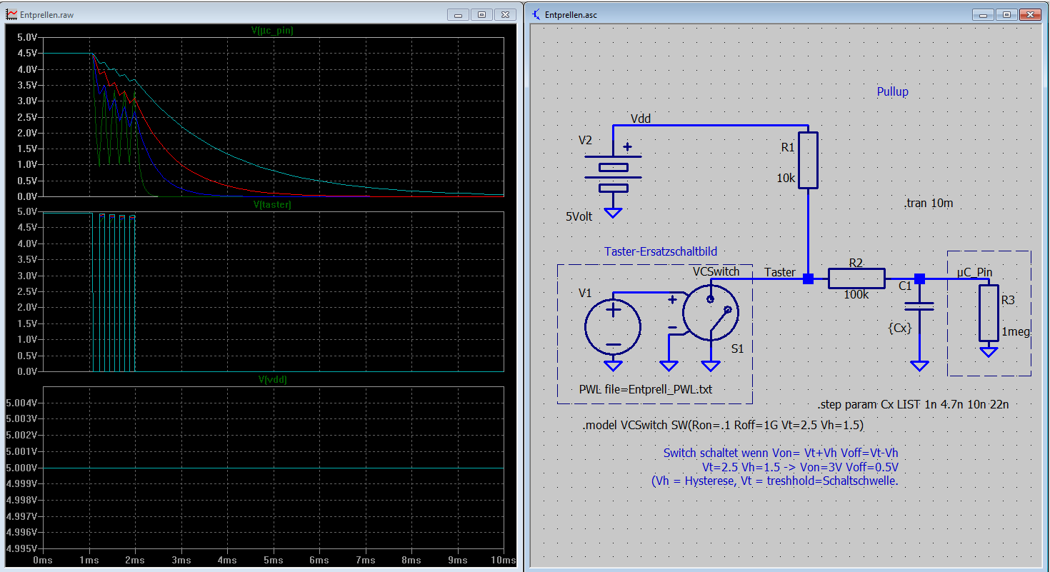

P.S. Bei der Eingabe mit Taster bitte beachten:
 * RA3 mit Widerstand 10kOhm nach +5V schalten (Pullup)
 * Alle mechanischen Kontakte, auch die eines Tasters prellen!
 * Tasteranschluss mit RC-Tiefpass entprellen. Das Schaltbild ist nur
ein Beispiel, Cx kann mit ca. 22nF bis 47nF gewählt werden
