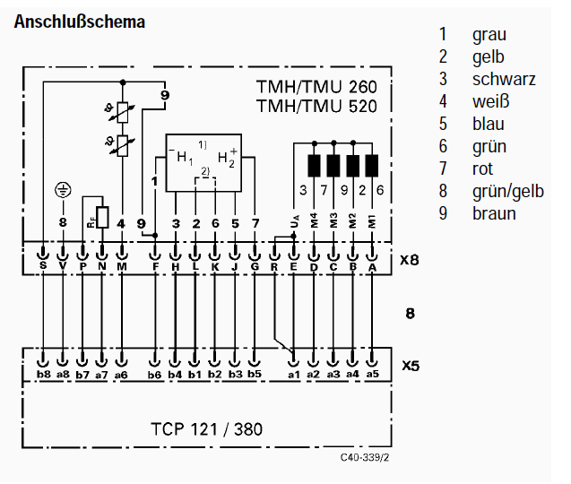

Ich habe hier eine kleine Turbopumpe und bin etwas ratlos was die
Ansteuerung betrifft:
Die Pumpe besitzt einen bürstenlosen Motor mit 1. Polpaar und 4
Statorwicklungen. Alle 4 Wicklungen sind sternförmig
zusammengeschlossen.
(Bild im Anhang)
Leider gibt es für diese Pumpe keine Controller mehr, daher möchte ich
mir einen eigenen bauen, basiert auf einem Arduino Duo.
Zum Teil funktioniert das auch, auch wenn der Motor oft aus dem Takt
gerät.
Jetzt möchte ich das mit FETs etwas besser realisieren.
Zu meiner Frage:
Die Spulen in eine Richtung zu magnetisieren ist kein Problem. Nur weiß
ich nicht, wie ich das in die andere Richtung realisieren soll. Hat da
jemand eine Idee?
Ich bin leider etwas eingerostet, was das Arbeiten mit Transistoren
angeht.
Vielen Dank!

Hi
Sicher, daß Du die Spulen auch rückwärts bestromen musst?
Ich sehe da
- zwei Temperatur-Sensoren
- zwei Hall-Sensoren (oder ein Doppel-Sensor??)
- vier Spulen, wovon sich wohl jeweils zwei dieser Spulen je einen
Sensor teilen
Denke mir, daß Du hier eine ähnliche Ansteuersequenz benötigst, wie beim
Schrittmotor, dabei aber alle 4 in der gleichen Polung.
Wenn Umpolen: Suchwort H-Brücke
MfG

Die Hall Sensoren funktionieren leider nicht. Mit denen wäre das
wahrscheinlich auch etwas einfacher. Aber ich werde noch versuchen, die
Pumpe auseinanderzunehmen und einen neuen Sensor einzubauen.
Das mit dem Schrittmotor hab ich mir auch schon überlegt.
Nur habe ich damit bis jetzt noch nicht viel Glück gehabt, der Rotor ist
dem Takt nie wirklich hinterhergekommen.
Außerdem muss ich das Teil später  auf seine 80.000U/min bringen
Deshalb wollte ich , die gegenüberliegende Spule auch zu nutzen.
Das mit der H-Brücke guck ich mir mal an.

Ich hab ja eh einen genauen Anschlussplan, siehe oben.
Das Problem liegt ja nicht darin, dass ich nicht weiß, was das für ein
Motor ist, sondern wie ich ihn ansteuern soll.

Ein 4 Phasen Motor ist eigentlich ungewöhnlich. Sind das 4 echt
geometrisch um 45 Grad verschobene Phasen, oder einfach nur 2 Phasen mit
Mittelabgriff, so wie man es von Schrittmotoren zur unipolaren Steuerung
kennt ?
Im Zweifelsfall solle man das elektrisch testen können. Wegen der doch
schon eher höheren Leistung halte ich die unipolare Ansteuerung für eher
unwahrscheinlich, weil damit der Wirkungsgrad kleiner ist.
Auch wenn der Hall Sensor defekt ist, sollte es noch möglich sein den
Motor zu steuern. Das Hochlaufen braucht ggf. halt etwas länger, und die
Überwachung ist etwas schwieriger. Viel Last bei niedriger Drehzahl (da
geht es ohne den Sensor nicht gut) sollte so eine Pumpe ja nicht haben.
Angesteuert wie ein Schrittmotor muss man schon langsam hoch laufen
lassen, und ggf. auch den Strom passend wählen: je nach Strom gibt es
irgendwo eine Resonanz, bei der Motor dann erst einmal unruhig läuft.
Wenn der Motor dann erst einmal schneller ist sollte es wieder besser
werden. Über den Strom kann man im Prinzip die Resonanz verschieben und
so ggf. auch umgehen: erst mit eher hohem Strom hoch laufen, bis man
sich der Resonanz nähert, dann den Strom etwas Reduzieren (so dass
Resonanz dann bei einer niedrigeren Frequenz ist) und dann weiter hoch
fahren.

Hierzu hab ich was im Internet gefunden:
http://www.rapp-instruments.de/Elektronik/cricuits/turbo/turbo.htm
Gast #5011226
Genau das meine ich damit.
Sowas hab ich gesucht. Nur ist das leider kein normaler Drehstrommotor.
Da wäre die Sache ja um einiges einfacher.

ist doch kein Problem:
1. Anschauen wie die Wicklungen verschaltet sind
2. nachdenken in welcher reihenfolge man die wie ansteuern muss
3. 4 Halbbrücken und einen µC dazu
4. Die Erkentnisse aus Schritt 1+2 in Software umsetzen.

So, habe übers Wochenende etwas mehr recherchiert, ich hab jetzt ca.
eine Idee wie ich das machen werde.
Ich werde ähnlich wie bei der Schaltung von Rapp einen Ringzähler
nutzen, mit 4 Halbbrücken. Ansteuern werde ich die Mosfets über 4469
Treiber.
Ab Mittwoch kann ich dann mehr sagen.
Lg

So, ein kleines Update:
Habe die Hall Sensoren ausgetauscht. Ein Bauteil hat gefehlt, war
wahrscheinlich ein Widerstand, und ein anderer war bereits getoastet.
Hab das ganze Board einfach rausgenommen und ein eigenes wieder
eingebaut. Funktioniert einwandfrei.
Weiters ist das hintere Lager schon sehr korrodiert, habe also ein neues
Keramiklager bestellt, sollte nächste Woche kommen.
Bis jetzt sieht es so aus, als könnte die Pumpe bald wieder laufen :)
Lg

So, hat ein Weilchen gedauert, da ich nur an den Wochenenden zuhause bin
und an dem Controller arbeiten kann.
Ich konnte mittlerweile die Pumpe super ansteuern, sie fährt jetzt in ca
15 Sekunden auf 39Hz hoch, also umgerechnet 2340 U/min. Alles unter
Normdruck.
Die Mosfets bleiben schön kalt, alles ohne Ringing oder anderes.
Man beachte dabei, dass ich momentan nur zwei von 4 Motorspulen
angesteuert habe, mit 4 wird sich die Drehzahl nochmal erhöhen.
Weitere Tests werden dann aber unter Vakuum stattfinden.
