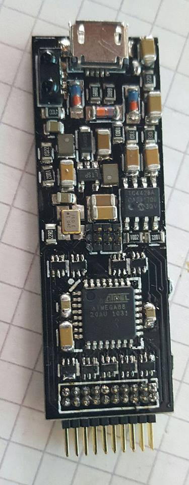

Guten Morgen, es ist zwar nicht Freitag, aber ... ich hab jetzt mal die Lötpasten-Lötmethode mit SMD-Reflow-Station getestet und dabei sind mir gleich mal 5 ICs hopps gegangen. Leider fehlt mir die Erfahrung mit der Lötpaste, aber vom Gefühl her, scheint mir die Lötpaste nicht mehr in Ordnung zu sein. Eingestellt war die Reflow-Station auf 265°C und es hat sicher eine halbe Minute gedauert, bis überhaupt etwas zum Fließen anfängt. Ich hatte die (verbleite) CR44-Lötpaste von Reichelt. Im Nachhinein war das vlt eine schlechte Idee, 5EUR zu sparen, weil ich dafür eine Lötpaste gekauft hab, die womöglich lang herumlag, weil mittlerweile fast nur noch bleifrei gekauft wird. Hat jemand Erfahrung mit der CR44? Bei nicht-vorgeheizter Platine und Heiße Luft auf 265°C eingestellt, wie lange würde es üblicherweise dauern, bis diese zum Fließen anfängt? Vielen Dank, Mampf

An der Lötpaste kann es jedenfalls nicht liegen wenn du dich an die Reflow-Kurve im Datenblatt gehalten hast.
Das dürfte auch ein bisschen von der Platine abhängen. Je mehr Kupfer erwärmt werden muss (d.h. je größer die Lötpads sind bzw. je besser sie an große thermische Lasten wie z.B. innere Versorgungslayer angebunden sind), desto länger wird das dauern.

Was genau ist an den ICs denn kaputt gegangen? Ich löte auch immer mit Heißluft. Manchmal muss ich zuviel an Lötpaste abnehemn, weil es sich beim TQFP44 zwischen die Beine gelegt hat, obwohl ich mit Schablone arbeite. Nutze aber auch nur einen billigen Baumarktföhn. Nutze die gleiche Lötpaste, war immer in Ordnung. Gruß ReinHerR
Mampf F. schrieb: > Ich muss gestehen, das langsame Aufwärmen hab ich nicht gemacht ... > Sollte ich wirklich die Platine erstmal langsam mit der Reflow-Station > erwärmen nach Diagram? Das funktioniert NUR so. Könntest du bitte deine Reflow-Kurve posten? Mampf F. schrieb: > dabei sind mir gleich mal 5 ICs hopps gegangen Woran hast du das gemerkt?
Definiere "hopps gegangen"! Ich hab in den vergangenen etlichen Jahren viel mit Heißluft gelötet, bestimmt hunderte von ICs hab ich schon vor der Düse gehabt und auch schon gelegentlich mal den selben Controller ein Dutzend Mal runter und wieder drauf gelötet weil kein ISP-Anschluss auf der Platine vorgesehen war. Dabei sind schon oft Mißgeschicke passiert, z.B. jemand hat zuvor an der Temperatur oder am Luftstrom rumgeschraubt und ich habs nicht gemerkt und die Platine schön gebräunt oder dergleichen. Ich habs auch schon geschafft transparente Gehäuse von LEDs dunkel zu färben und auch unbeteiligte Kunststoffteile von Steckverbindern und dergleichen haben bei so mancher schludrigen Lötaktion übel gelitten, und natürlich die Finger, die hab ich mir auch schon mehr als einmal verbrannt. Ich hab auch im Laufe meiner Jahre schon mehr ICs und andere Halbleiter elektrisch hingerichtet als ich an zwei Händen abzählen kann. Aber beim Löten "hopps gegangen"? Nicht ein einziges Exemplar in den vergangenen 30+ Jahren, weder damals mit Through-hole noch heute mit SMD. Nicht ein einziges. Und schon gar keine 5 Stück an einem einzigen Tag. Also erklär mal was das für ICs waren, was Du unter "hopps gegangen" verstehst und wie Du das diagnostiziert hast.
ReinHerR schrieb: > Was genau ist an den ICs denn kaputt gegangen? Richard B. schrieb: > Woran hast du das gemerkt? Das waren 74HCT595 Schieberegister und die Eingänge hatten teilweise Kurzschlüsse auf Masse. Einer wurde beim Einschalten heiß. Ein anderer zog einen Input nur halb auf GND. Zum Outputs testen war ich noch gar nicht gekommen :) Richard B. schrieb: > Könntest du bitte deine Reflow-Kurve posten? Keine Kurve, per Hand und Heißluft. Blöd, dass ich das beim ersten Posting nicht dazu geschrieben hatte, ich dachte "SMD-Reflow-Station" wäre klar :)
Richard B. schrieb: >> erwärmen nach Diagram? > > Das funktioniert NUR so. Das funktioniert auch ganz hemdsärmlig mit warm anpusten bis es fließt, rein nach Gefühl. Und es funktioniert erfahrungsgemäß meist sogar ohne Gefühl. > Könntest du bitte deine Reflow-Kurve posten? Er arbeitet freihändig mit ner Heißluftdüse, da gibts keine Kurven.

6a66 schrieb: > Geht mir genau so, löte auch mit Heißluft und Lötkolben. > Habe im Leben noch keinen Baustein durch Löten hingerichtet und ich > mache VIEEL. Vielleicht war meine Diagnose voreilig ... Eventuell ist es ein Schaltungsfehler, der meine Bauteile hingerichtet hat. Hab eine gemultiplexte Dot-Matrix-LED-Anzeige mit MOSFETs als Spaltentreiber. Der GND der MOSFETs wird per weiterem MOSFET noch gePWMt zum globalen Dimmen. Die MOSFETs, die ich wollte, waren nicht lieferbar, dann hab ich einen vergleichbaren Ersatztyp verwendet - dieser hat aber Schottky-Dioden von Source -> Gate. Source liegt aber nicht an GND, sondern am Dran des PWM-MOSFETs, der bei den Strömen einen Spannungsabfall von ca 1V erzeugt und dadurch ergab sich wohl ein Strom, der zum Gate und in die Schieberegister floss, die das Gate mit 0V ansteuerten und evtl sind sie dadurch drauf gegangen. Doppeltblödes Problem ... Also wenn ich darüber nachdenke, kann ich das nachträglich wirklich nicht mehr ausschließen, dass die Schieberegister durch den hohen Strom kaputt gegangen sind ... (Multimeter auf 200mA eingestellt und von Gate nach GND gemessen bei Schieberegister-Output auf GND hat einen Strom von 90mA angezeigt ...) Immerhin hatte es ein STM32F1 überlebt, mit Heißluft ausgelötet und wieder eingelötet zu werden, weil ich dachte, der wäre auch hinüber. Sorry für diesen Freitags-Thread :)
Mampf F. schrieb: > Keine Kurve, per Hand und Heißluft. Blöd, dass ich das beim ersten > Posting nicht dazu geschrieben hatte, ich dachte "SMD-Reflow-Station" > wäre klar :) Das macht doch nichts. Eine Reflow-Kurve musst du auch mit Hand-Löten einhalten. Manche machen das nach Gefühl. Wie hoch war deine Peak Temp?
#5003122
Viel ist nicht immer gut! Viel größere Pads als notwendig! Nicht vorheizen! In der Summe bedeutet dies: Viel länger! Viel heißer als notwendig! Bedeutet - auch wenn es denn geht - Stress (thermischen) für die Bauteile, oder halt R.I.P. Das Vorheizen ist sehr sinnvoll. Zu einem hilft es die Höchsttemperatur zu reduzieren und zum anderen die Garzeit zu reduzieren.

Mampf F. schrieb: > Das waren 74HCT595 Schieberegister und die Eingänge hatten teilweise > Kurzschlüsse auf Masse. Ich würd mal sagen, die ICs sind ganz, das sind nur Lötbrücken. Bei Leiterzügen unter dem IC und ohne Lötstop kriegst Du die auch nicht mehr raus. Die ICs ablöten, Platine mit Entlötlitze säubern und normal mit Handlötkolben einlöten, dann funktionieren sie wieder.
Hab auch schon mit Heissluft gelöten (mach ich nur wenns wirklich viele ICs sind), aber Temp auf 380°C. Bisher nix kaputt gegangen.
Peter D. schrieb: > Ich würd mal sagen, die ICs sind ganz, das sind nur Lötbrücken. Bei > Leiterzügen unter dem IC und ohne Lötstop kriegst Du die auch nicht mehr > raus. > Die ICs ablöten, Platine mit Entlötlitze säubern und normal mit > Handlötkolben einlöten, dann funktionieren sie wieder. Hmm! Das könnte sein ... Hab zuviel Lötpaste verwendet ... Anfängerfehler^^ Ich glaub auch nicht wirklich daran, dass meine vermurkste MOSFET-Schaltung wirklich schuld war an deren Ableben, weil ich hab dann genau das gemacht. Sie ausgelötet und durch neue ersetzt und sie wieder mit meinem uralt-Lötkolben eingelötet und sie sind dann nicht gestorben. Mittlerweile hab ich eine weitere Platine getestet ... Ein ganz anderes Design und da hat das wirklich super geklappt ... Bis auf die MOSFETtchen im SC70-Package, die ich im Layout versehentlich falsch angeschlossen habe, weshalb ich daraus einen Flip-Chip machen musste^^ ... Die hatte ich auch per Lötpaste, musste aber mit dem Prügel nachkorrigieren, damit die Beinchen Kontakt zur Platine haben ;-) Da sind zwei Spulen drauf, deren Footprint ich nach den Recommended-Solder-Pads aus dem Datenblatt erstellt hatte ... Das wäre ich mit dem Lötkolben schon nicht mehr hingekommen, um sie anzulöten. USB angesteckt und zumindest der Voltage-Inverter lief sofort und der AVR wurde auch erkannt.
