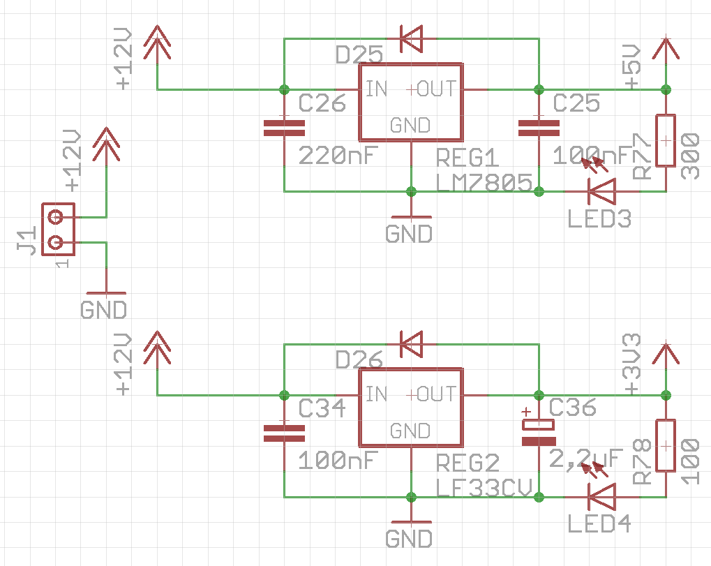

Hallo Zusammen,
habe ich die Spannungsregler soweit richtig beschaltet (siehe Anhang) ?
Ich habe mich an das Datenblatt gehalten aber im Web finde ich die
unterschiedlichsten Beschaltungen.
Ist es ratsam die zwei Spannungsregler parallel zuschalten oder wäre das
auch kein Problem die in Serien zuschalten?
Würde mich über Antworten freuen.
Vielen Dank und liebe Grüße,
Matthi
Matthi schrieb:> Würde mich über Antworten freuen.
Der Dauerbrenner: D25 und D26 sind unnötig.
> Ist es ratsam die zwei Spannungsregler parallel zuschalten oder wäre das> auch kein Problem die in Serien zuschalten?
Ja und Ja.
Bei der Serienschaltung muss der 5V Regler dann etwas mehr
Verlustleistung verbraten, dafür bleibt der 3,3V Regler schön kühl.
Lothar M. schrieb:> Der Dauerbrenner: D25 und D26 sind unnötig.
Falls die Ausgangsspg. größer wird als Eingangsspg. würden D25 und D26
die Regler schützen. Also.. falls das überhaupt irgendwann der Fall sein
wird.
Matthi schrieb:> Falls die Ausgangsspg. größer wird als Eingangsspg. würden D25 und D26> die Regler schützen.
Falls beim 7805 die Ausgangsspannung um 7V größer als die
Eingangsspannung wird, dann kann eine BE-Strecke im Regler anfangen zu
leiten und der Regler Schaden nehmen. Allerdings darf man ruhig fragen,
wie am Ausgang 7V anliegen könnten, wenn am Eingang nichts hereinkommt,
und ob das dann der Rest der Schaltung überlebt.
Kurz: wenn ein 7805 nur die regulären 5V am Ausgang anliegen und der
Eingang 0V hat, dann passiert nichts.
Und der 3V3 Regler hält es genauso.

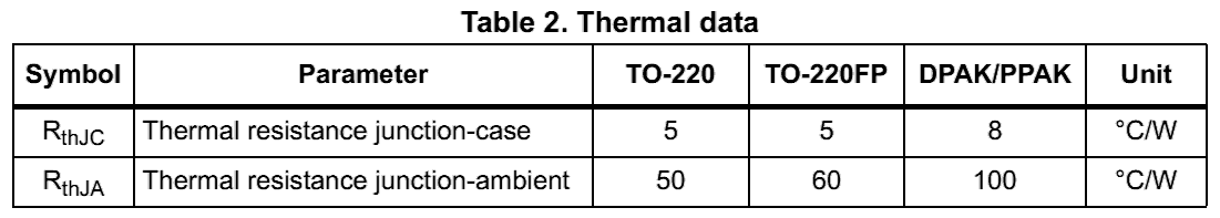

Der LF33CV hat am Eingang 12V und am Ausgang 3,3V während ich 500mA mit
meiner Last am Ausgang "ziehe". Das macht eine Verlustleistung von
8,7V*500mA = 4,35W
Brauche ich dafür einen Kühlkörper? 4Watt erscheint mir etwas viel ...
Matthi schrieb:> 8,7V*500mA = 4,35W> Brauche ich dafür einen Kühlkörper?
Schon mal ein guter Ansatz, dass Du rechnest :-)
Also weiter mit dem thermischen Widerstand:
Schaust Du in des Datenblatt, da gibt da einen Wert "Thermal Resistance
Junction-to-Ambient" oder ähnlich, beim TO220 um 50K/Watt.
50*4,35 = 218 Grad über Umgebung -> Regler verglüht.
Bei der Verlustleistung, sage ich über den Daumen, ein KK dran mit
10K/W.
Manfred schrieb:> Bei der Verlustleistung, sage ich über den Daumen, ein KK dran mit> 10K/W
Oder lieber direkt einen anderen Regler nehmen mit einem höheren
Ausgangsstrom :-)

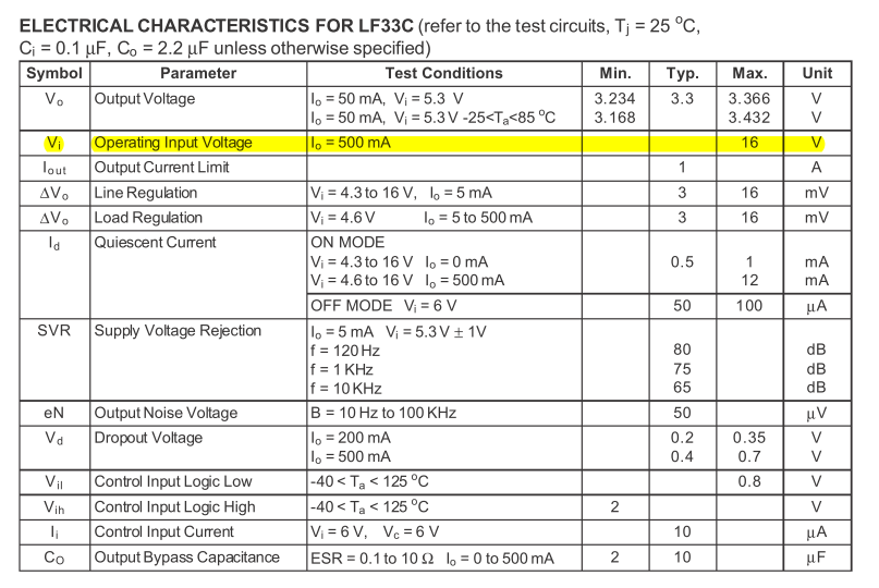

Ich vermute dass der Kühlkörper riesig sein muss um diese Temperatur
kühlen zu können. Was mich wundert ist , dass im Datenblatt angeben ist
, dass der Regler bei Ausgangsstrom von 500mA und Eingangsspg. von 16V
betrieben wurden ist (Siehe Anhang). Ist halt die Frage ob eine Kühlung
verwendet wurden ist oder nicht ...
Matthi schrieb:> Was mich wundert ist , dass im Datenblatt angeben ist> , dass der Regler bei Ausgangsstrom von 500mA und Eingangsspg. von 16V> betrieben wurden ist (Siehe Anhang). Ist halt die Frage ob eine Kühlung> verwendet wurden ist oder nicht ...
In dieser Zeile geht es nicht um die Kühlung, sondern um die 16V. Mehr
als diese 16V sind für den Betrieb als Regler nicht zulässig.
Matthi schrieb:> Hoffe mal, dass ich das im Datenblatt nicht falsch gelesen habe. Ist das> zu viel ?
Ja.
Aus der Tabelle 20 kannst du etwa deinen Verbrauch ableiten.
Mehr als 50mA werden es nicht sein.
@Matthi (Gast)
>Manfred schrieb:>> Bei der Verlustleistung, sage ich über den Daumen, ein KK dran mit>> 10K/W>Oder lieber direkt einen anderen Regler nehmen mit einem höheren>Ausgangsstrom :-)
Ein Regler mit höherem max. Strom nützt da bezüglich abführbarer
Verlustleistung gar nix.
>> 50*4,35 = 218 Grad über Umgebung -> Regler verglüht.>>>> Bei der Verlustleistung, sage ich über den Daumen, ein KK dran mit>> 10K/W.>Ich vermute dass der Kühlkörper riesig sein muss um diese Temperatur>kühlen zu können. Was mich wundert ist , dass im Datenblatt angeben ist
Die Größe eines KK hängt nicht von der "erreichbaren" Temperatur ohne KK
ab.
Der KK errechnet sich aus Verlustleistung, Wärmewiderstand, und max.
gewünschte/erlaubte Temperaturdifferenzen über diesen Wärmewiderstand
ab.

Matthi schrieb:> Ich vermute dass der Kühlkörper riesig sein muss um diese Temperatur> kühlen zu können.
Das wäre noch überschaubar - da helfen Kataloge von Fischer oder
Seifert.
> Was mich wundert ist , dass im Datenblatt angeben ist,> dass der Regler bei Ausgangsstrom von 500mA und Eingangsspg. von 16V> betrieben wurden ist (Siehe Anhang). Ist halt die Frage ob eine Kühlung> verwendet wurden ist oder nicht ...
Schade, gute Vorlage und dann doch daneben - den Ansatz hatte ich
versucht, Dir zu liefern. Gucke im Datenblatt die Temperaturwerte an und
rechne - Anhang aus dem ST-Datenblatt kopiert.
Insgesamt ist die Leistungsaufnahme des Gesamtgerätes zu betrachten,
kannst Du es Dir leisten, 72% Leistung quasi ungenutzt zu verbraten?
Wenn ja und wenn der Strom genau genug bekannt ist, kann man den Regler
auch durch einen Vorwiderstand entlasten!

Pete K. schrieb:> Kannst Du nicht einen Schaltregler einsetzen oder die Eingangsspannung> auf 9V herabsetzen?
Die Eingangsspannung von 12 V ist fest. Kann ich leider nicht
herabsetzen. Man man vielleicht machen könnte, wäre die Regler serielle
schalten. Somit wäre die Spannungsdifferenz und somit die
Verlustleistung am zweiten Regler kleiner.
Ich bin gerade dabei den Wärmewiderstand zu berechnen und einen
geeigneten Kühlkörper herauszusuchen. Bin gespannt wie stark sich der IC
(theoretisch) kühlen lässt.
Matthi schrieb:> Somit wäre die Spannungsdifferenz und somit die> Verlustleistung am zweiten Regler kleiner.
Die muss dann aber der erste Regler mit verbraten!
Matthi schrieb:> Die Eingangsspannung von 12 V ist fest. Kann ich leider nicht> herabsetzen. Man man vielleicht machen könnte, wäre die Regler serielle> schalten.
Ich mache üblicherweise aus den 12V mit einerm Schaltregler 5V und
daraus mit einem LDO die 3V3...
Also was wäre denn jetzt das Beste um die Temperaturen in Grenzen zu
halten?
- Einen Schaltregler von 12V auf 5V und dann den LDO?
- Eine passende Kühlung auf den LDO?
- Regler in Serie schalten,sodass der erste Regler (der mir aktuell 10mA
am Ausgang geben muss) ein Teil der Verlustleistung übernimmt?
- Oder doch eine komplett anderes Konzept zur Erzeugung der 3,3V ?
Aus Interesse zur Thematik der Wärmewiderstände würde ich mich für die
Option eines Kühlkörpers entscheiden. Ob das die Beste Option ist oder
ob sich das Problem überhaupt damit lösen lässt, ist so eine Sache ..
Matthi schrieb:> - Regler in Serie schalten,sodass der erste Regler (der mir aktuell 10mA> am Ausgang geben muss) ein Teil der Verlustleistung übernimmt?
Er übernimmt dann nicht "einen Teil", sondern den Großteil im Verhältnis
7/1,7 und muss dementsprechend gekühlt werden...
> Also was wäre denn jetzt das Beste um die Temperaturen in Grenzen zu> halten?
Das, was ich geschrieben hatte: 12V -> Schaltregler -> LDO.
Lothar M. schrieb:> Das, was ich geschrieben hatte: 12V -> Schaltregler -> LDO.
Alles klar, dann wird es Zeit sich in Schaltregler einzuarbeiten .. Es
gibt immer ein erstes Mal .. Schäm
