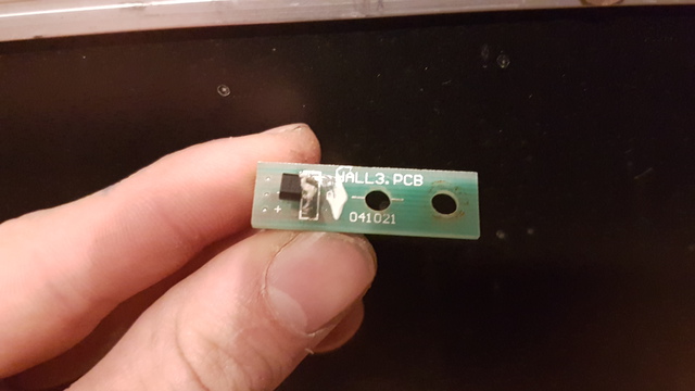

ich suche Ersatz für diesen Magnetsensor. Die Nummer die auf dem Sensor
steht hilft mir leider nicht weiter. Könnt ihr mir vielleicht helfen?
Die Nummer lautet: 30505
Bei einem weiteren der aus einem anderen Gerät stammt steht 30407 drauf.
Hoffe ihr könnt mir da helfen.
Lieben Gruß
Ok gut da gibt es ja eine menge Auswahl. Gibt es da eine Möglichkeit
durch messen mit einem Multimeter oder ähnliches nähere Daten heraus zu
finden ?
Weil es gibt da ja doch starke unterschiede zwischen den Teilen.
wenn du ein H-Feld Wechselfeld erzeugen kannst, könntest du das mit dem
Sensor ausmessen. Der mit Strom beaufschlagten Spule wird der Sensor
angenähert, dessen Signal wird mit einem Oszilloskop bestimmt. Bei einem
Sinusstrom ind er Spule wird das Signal am Sensor rechteckig, wenn es
sich um einen digitalen Sensor handelt. Bleibt es sinusförmig, handelt
es sich um einen linearen Sensor.
Kennt man Strom, Spule und Abstand, kann man sogar Annahmen zur
Empfindlichkeit des Sensors machen.
Wozu der Aufwand? Es reicht eine Versorgungsspannung, ein Magnet und ein
Multimeter. Zumindest um zu sheen, ob digital oder linear. Wenn man
genaueres über den Magneten weiß umso besser.
