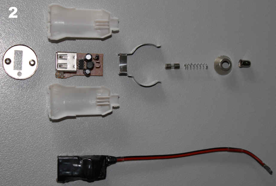

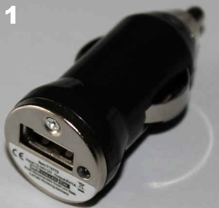

Beim örtlichen Baumarkt (Hagebau) an den Ramsch-Ständern findet sich für
1 Euro das anliegende Stecker-Teil (5V/1A - Bild 1).
Die Mechanik ist ungenügend, aber die Platine erscheint brauchbar,
deshalb nutze ich sie mit einem Kabel direkt als Wandler (Bild 2 -
rechts).

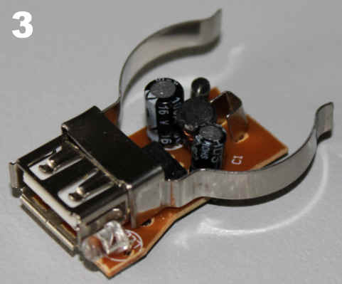

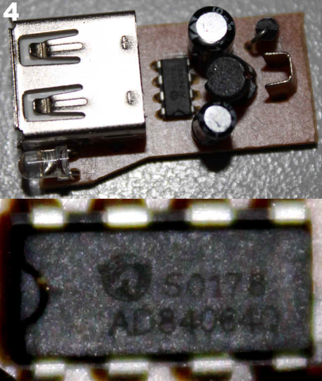

Meine Frage dazu ist, ob es Sinn macht, daß der Negativ-Anschluss außen
auf die USB-Buchse geschaltet ist!?!
Technisch dient es dem Hersteller zweifellos dazu, daß er einfach den
Kontakt über das "Spreizblech" zur KFZ-Buchse herstellen kann (Bild 3).
Um den Kontakt von der USB-Buchse zu nehmen muss man nur die
Leiterbahnen unterbrechen (Bild 5 - rot).
Ist es sinnvoll oder nötig eine Unterbrechung zu machen?
Aus dem Bauch heraus sehe ich da (für meine Praxis) keinen Sinn drin,
daß die gesamte Buchse Kontakt hat!?
Was meint Ihr?
Du kannst die Leiterbahn ruhig unterbrechen. Sie dient nur dazu, dass
abgeschirmte USB-Kabel mit Masse verbunden werden. Dadurch werden evtl.
Störungen von der Zündanlage abgeschwächt. Aber ansonsten ist sie
nutzlos.
