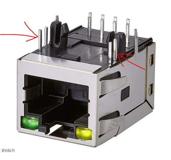

Allerdings hat die ENET Buchse noch 2 LEDs, einmal für Aktiv und für
Verbunden (Grün/Gelb). Kann mir einer sagen wie und wo ich diese
anklemme? Ich gehe mal nicht davon aus, das ich diese einfach so an die
Datenleitungen klemme. Gibt es dafür einen Baustein bzw. Controller der
das kann?

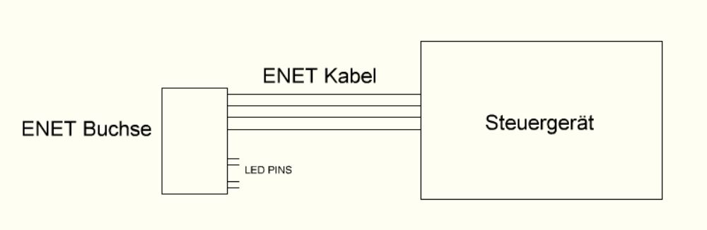

Hallo Rufus,
es sieht so aus, dass im Fahrzeug ein Steuergerät ist das Ethernet kann.
Es hat nur keine Ethernetbuchse. Ich soll jetzt dort eine einbauen.
Somit habe ich eine verbindung zwischen 2 Geräten. PC und Steuergerät.
Ich habe dir mal ein Bild mit einer kurzen zeichnung angehangen.
Dann macht es wahrscheinlich keinen Sinn einen kompletten Netzwerk
Controller einzubauen nur um die LEDs zum leuchten zu bringen oder? :)
VG Peter
oft wird zwar eine Netzwerkbuchse verwendet, aber kein Ethernet.
Ethernet irgendwie anknoten ist schon etwas merkwürdig, weil es doch
erhöhte Anforderung an Dämpfung, übersprechen usw. gibt.
Die Buchsen mit den eingebauten LEDs meine ich ja. siehe Bild im Anhang.
Die haben halt 2 Pins und ich weiß nicht wohin damit. Da ich mich mit
dem ganzen Microcontroller Thema nicht so auskenne, dachte ich es würde
dafür einen Baustein geben, der diese, je nach Verbindung ansteuert.
Ja sehe ich auch so. Man bräuchte schon mindestens ein Ethernet-PHY-Chip
für die Ansteuerung. Der Aufwand übersteigt den Nutzen.
MfG,
Stefan
aber wer verbaut in einem Gerät ein Ethernet-PHY und spart dann an der
Buchse?
klar der Baustein nennt sich Netzwerkcontroller z.B.
http://www.microchip.com/wwwproducts/en/en022889
https://www.pollin.de/shop/downloads/D810058B.PDF
Seite 6 Pin 26,27
Vielen Dank für die Infos. Das ist glaube ich zu viel aufwand für eine
einzelne Buchse. Es wäre schon gewesen für die Kollegen über die LED zu
sehen das momentan eine Verbindung mit dem Steuergerät besteht.
Viele Grüße
Peter
Vielleicht sind es ja auch nur ein paar Drähte, die verbunden werden.
Wenn kein PHY da ist, wie soll es sich dann um eine
Ethernet-Schnittstelle handeln?
Wahrscheinlich steckt das PHY-Teil in dem ominösen Steuergerät, wovon es
nicht mal einen Schaltplan oder ein Foto gibt.
