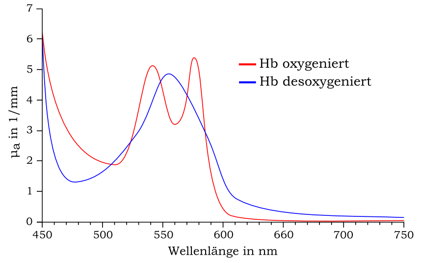

Hallo!
Wie funktioniert der O2-Sensor von einem Pulsoximeter?
Ich habe bei Google gefunden, dass zur Messung des Sauerstoffgehalts
zwei LEDs mit unterschiedlichen Wellenlängen eingesetzt werden.
Dann wird wohl eine Differenz zu einem Streulichtsensor gebildet.
Ich verstehe aber nicht, warum hier das Pulssignal nicht stört und wie
im einzelnen gemessen wird.
Mich würde auch interessieren, welche Wellenlängen die "Sende-LEDs" am
günstigsten haben sollten.
Kennt sich jemand damit aus?
von Eieiei (Gast)
Blut ist nicht monochrom!
von Derclarc (Gast)
Hier ein Absorptionsspektrum für Hämoglobin.
von Eieiei (Gast)
Dann Look mal hier: https://de.m.wikipedia.org/wiki/Pulsoxymetrie
Dort ist es gut erklärt.

von Derclarc (Gast)
Dann könnte man abwechselnd bei 560nm und bei 580nm messen.
Laut der Grafik hier
https://upload.wikimedia.org/wikipedia/commons/1/15/Electromagnetic_spectrum_c.svg
müsste dann eine LED grün sein und eine orange oder hellrot.
Ich frage mich allerdings, was
>>> µa in 1/mm
ist (y-Achse), die Absorption?
Guck mal in den IR Bereich. Üblicherweise liegt eine der beiden
Messwellenlängen bei 850..900nm
