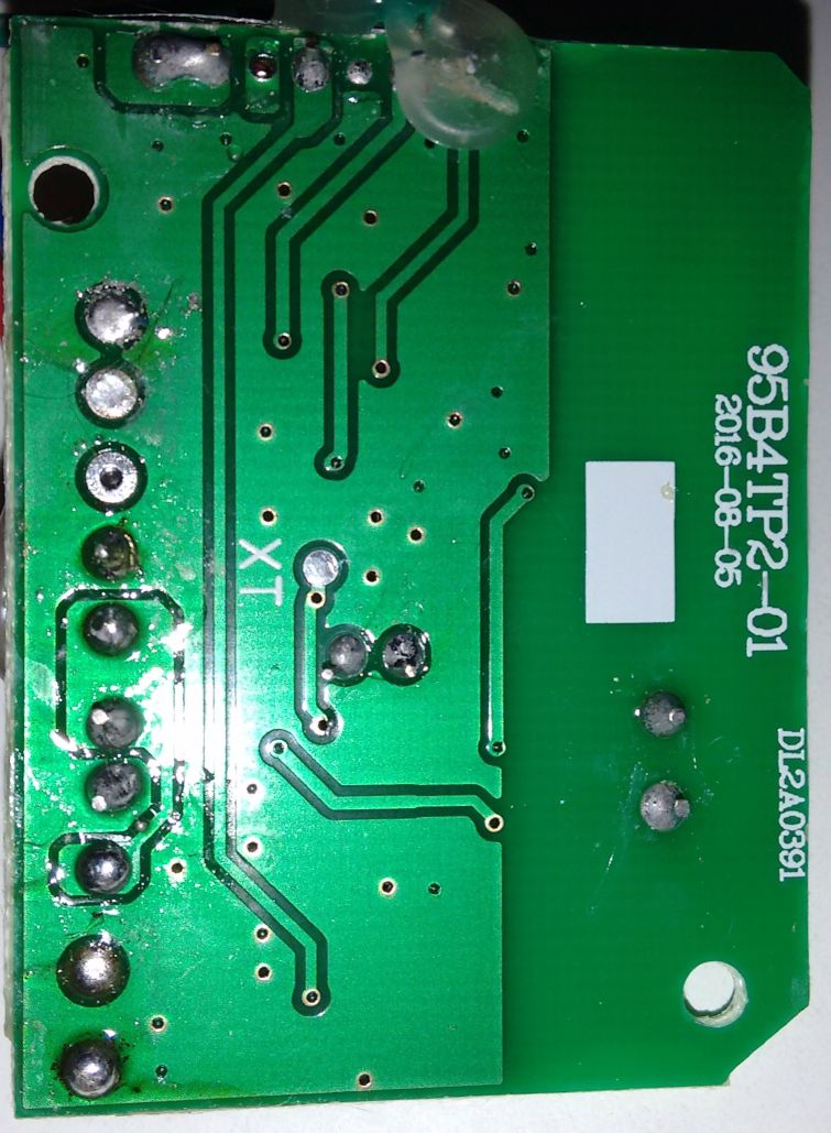

Ich habe eine Funkklingel als Funktaster zweckentfremdet.
Das hat am Anhang eigentlich gut funktioniert sogar auf eine Distanz von
bis zu 70m.
Jetzt funktioniert es mal gar nicht mal nur über ein paar wenige Meter.
Batterie (23A) hab ich natürlich schon getauscht.
Daher möchte ich eine Antenne anbringen um die Verbindung zu verbessern
(50m).
Ich hab schon nach ähnlichen Beiträgen gesucht:
Beitrag "Funkgong Reichweite erhöhen"
Leider verläuft sich das ganze etwas im Sand.
Könnt ihr mir Tipps dazu geben?

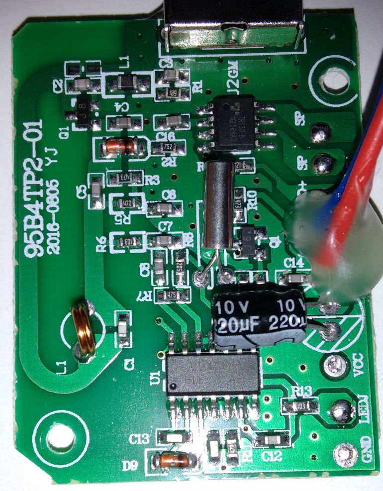

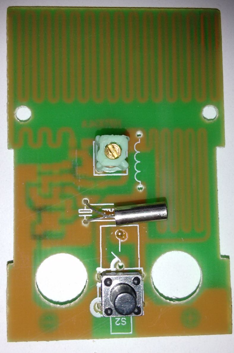

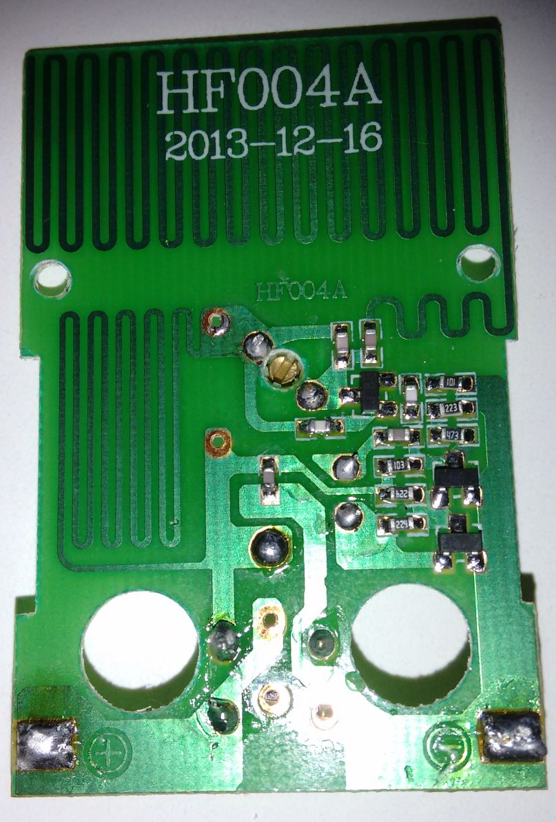

Ich habe Bilder vom Sender und Empfänger angehängt.
Beim Sender vermute ich, dass die obere geschlängelte Leiterbahn die
Antenne ist.
Wozu dient der Kondensator vor der Antenne? Muss der dran bleiben wenn
ich meine Antenne (17cm Kabel) anschließe?
Muss ich anschließend den Trimmkondensator neu einstellen?
Was dient als Antenne beim Empfänger? L1?
Wie ihr sicherlich schon bemerkt habt hab ich von Funktechnik keine
Ahnung.
Seit also bitte nachsichtig mit mir.
MfG!

Dreh bloß nicht an dem Kondensator. Den bekommst du nie wieder
optimal eingestellt.
Die dicke Leiterbahn.

Der Sender ist freischwingend und wahrscheinlich ist im Laufe der Zeit
die Frequenz weggelaufen. Mit der "goldenen" Schraube am Sender kann man
die Frequenz verändern. Vorsichtig verstellen und probieren, ob die
Reichweite steigt. Ich würde auch zu einer neuen, besseren Funkklingel
raten, weil die Schaltung dieser Klingel ist echt gruslig. Dürfte in
etwa die Schaltung aus diesem Artikel sein:
http://www.homemade-circuits.com/2014/07/making-wireless-doorbell-circuit.html

Die "Antenne" am Empfänger kommt mir etwas kümerlich vor. Kann ich da
vielleicht was dran machen?

Als Diode wäre eine Germanium perfekt (AA119), die sind allerdings aus
der Mode gekommen. Also eine Low Barrier Schottky, die möglichst schnell
ist. Mit einer Si-Diode wird die ganze Sache etwas unempfindlich.
Bringt man die Antenne in die Nähe des Senders und sendet was, sieht man
auf dem Oszi DC Pegel oder Pulse, die man mit dem Trimmer auf Maximum
abgleichen kann.
Das ganze geht nur mit dem Sender, denn der ist quarzgestuert und
benötigt nur eine gute Anpassung der Antenne. Der Empfänger ist ein
Freischwinger und jedes Drehen an Trimmer oder Spulen verstimmt ihn -
die alte Krankheit dieser Pendler.
Den kannst du also nur nach Versuch und Irrtum abgleichen, indem du erst
den Sender optimal einstellst und dann mit Hilfe eines Freundes den
Empfänger immer weiter vom Sender entfernst und auf besten Empfang
trimmst.
