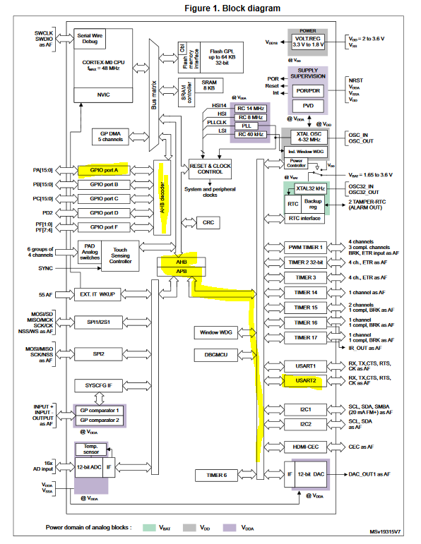

PPS:
Bustakt für APB/AHB fehlt auch. Bitte im Datenblatt nachlesen!!!
OP #5004522
@Daniel
Danke für die Antwort, den Header von der usart hatte ich vergessen mit
herauszuschreiben. Mein Code hat noch ein paar andere Funktionen. ^^,
Ich hab CubeMX, der generiert mir auch den Code,
Was meinst du mit Bustakt, ich weiß das man den RCC Takt konfigurieren
kann... aber der hat doch auch eine Default Einstellung, oder?
Die Register werden doch durch die Funktionen aktiviert durch das RCC:
