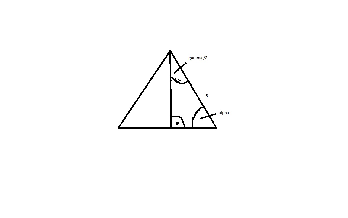

Hallo zusammen Ich habe ein Dreieck wie im Anhang. Kann ich dieses so berechnen oder fehlt mir eine Angabe? Ich versuchte es mit einsetzen und umformen, jedoch komme ich auf keinen guten Ansatz. MfG
Du hast die Seitenlänge mit 5, gamma und alpha gegeben? WAS sollst du berechnen?
TM F. schrieb: > Kann ich dieses so berechnen oder > fehlt mir eine Angabe? Ja. Nein.
Du brauchst mindestens 3 Angaben, alle anderen lassen sich dann berechnen, wie war das noch gleich: WSW, SWS, WWS, SSS. WWW geht nicht. Da du hier aber allenfalls 3 Winkel hast wird das nicht funktionieren, eine Seitenlänge brauchst du mindestens noch dazu (W = Winkel, S = Seitenlänge)
Christian B. schrieb: > eine Seitenlänge brauchst du mindestens noch dazu Hat er doch!
Ach, die kleine 5 hab ich übersehen, Dann geht es, ja
Stichwort gleichschenkliges Dreieck, der Winkel über der Höhe teilt sich zur Hälfte und beträgt unten an der Höhe 90° Die Berechnungsformeln und Umformungssätze findest du in deinem Tafelwerk.
Dazu wurden die Winkelfunktionen erfunden. Mit Gripsgymnastik reicht hier aber der Pythagoras, Beim gleichseitigen Dreieck mit Kantenlänge 5, braucht es keine weiteren Angaben! Also auch keine Winkel. Grüße Bernd
TM F. schrieb: > Hallo zusammen > > Ich habe ein Dreieck wie im Anhang. Kann ich dieses so berechnen oder > fehlt mir eine Angabe? > Ich versuchte es mit einsetzen und umformen, jedoch komme ich auf keinen > guten Ansatz. > > MfG Nochmal für den Fuß, der gerade auf dem Schlauch steht: Du hast rechts den Winkel Alfa. Links hast du auch Alfa, da die Zeichnung das so vorgibt. Gamma 1/2 meint wohl eher, dass Gamma= 1/2 Alfa ist. Also ist der Winkel oben auch Alfa. Nun gibt es nur ein Dreieck mit 3 gleichen Winkeln. Ab dann ist es simpel. Die Aufgabe ist aber nicht eindeutig, wäre Alfa z.B. 58 Grad,schaut die Skizze immer noch so aus. Grüße Bernd
Zur Klärung: gegeben ist nur die Seitenlänge = 5 Alpha und Gamma sind unbekannt. Gamma / 2 soll nur andeuten, dass es ein gleichschenkliges Dreieck ist. Wenn alpha und gamma gegeben wären, wäre es einfach:) Ich denke jedoch, auch so sollte es gehen mit Verhältnisgleichung und einsetzen und die Unbekannte(n).

Wenn Alfa nicht 60 Grad ist, gibt es keine eindeutige Lösung. ( Ich gehe mal davon aus, dass hier keine Angabe vorhanden ist, sonst hätte der Fragesteller das in seiner Skizze eingezeichnet.) Grüße Bernd
Bernd F. schrieb: > Mit Gripsgymnastik reicht hier aber der Pythagoras, > > Beim gleichseitigen Dreieck mit Kantenlänge 5, braucht es > keine weiteren Angaben! Also auch keine Winkel. Und woraus schliesst du das gleichseitige Dreieck? Aus den in dieser Art niedergeschriebenen Angaben kann man nur ein gelichschenkliges Dreieck ableiten...
Genau es ist nur ein gleichschenkliges und kein gleichseitiges Dreieck.
TM F. schrieb: > Genau es ist nur ein gleichschenkliges und kein gleichseitiges Dreieck. Ja: Gibt es dann eine Lösung? Nein: weil eine Angabe fehlt. Das ist eine seltsame Aufgabe. Oder ist das die erwünschte Antwort? Grüße Bernd
