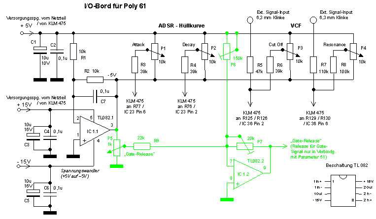

hallo alle miteinander,
bin neu hier und hab ein verständnisproblem mit der als bild angehängten
schaltung.
habe die 1:1 so nachgebaut. problem ist aber, dass nach R2 nicht die
gewünschten -5 Volt anliegen sondern +1,84.
kann mir einer der profis unter euch bestätigen dass die pin belegungen
am TL082 fehlerhaft sind - bitte!
so kann bspw. in TL082.2 der ausgang nicht pin 9 sein... ist das dann
pin 6?
wäre sehr dankbar, wenn mir jemand die schaltung korrigieren könnte!
ich habe +15v und -15v sowie +5v als versorgungsspannungen im
synthesizer - problem ist, dass dieser keine -5v liefert - die sollen
mittels des tl082 realisiert werden...
tausend dank!
roman
von ths (Gast)
Erstens: C5 ist verpolt.
Zweitens werden die -5 V mit 5 Potis a 10k = 2kOhm hochgezogen auf 5 V.
von ths (Gast)
Drittens: Ich hab' hier eine andere Belegung des TL082
von KreschBummBeng (Gast)

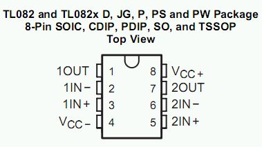

Ja, das kann ich Dir leider bestätigen. Im Anhang ist die richtige
Belegung zu sehen. Es wird wohl den TL082 das Leben gekostet haben....
Daß C5 verkehrt herum ist, hat ja mein Vorgänger schon gesagt.

Es scheint bis auf Pin 4 Alles falsch zu sein. Bau den Mist auseinander,
dann neu auf und nimm dann den Autor des Schaltplanes Volley.

von HildeK (Gast)
Vielleicht kann ich auch dein Bild nicht richtig lesen, aber Pin 1 und
Pin 8 sind sich direkt gegenüber - nicht diagonal, wie es rechts unten
zu sein scheint ...
Die Anordnung ist wie bei allen Achtbeinern (top view):
 8 7 6 5
 1 2 3 4

von Achim H. (anymouse)
Hm, wenn man es ganz genau nimmt:
Bis auf den komischen Pin 9 beim TL082.2 stimmen die Nummern im
Schaltplan und die der im Schaltplan dargestellten Pin-Nummerierung
überein -- nur die letztere halt nicht mit der ansonsten üblichen.
von Dietrich L. (dietrichl)
Rom A. schrieb:
> Ja. Der Plan ist IC Belegungsmäßig totaler Quatsch.
> Nur wie mache ich es richtig?
Der Schaltplan ist im Prinzip ja richtig, nur die Pin-Nummern sind
falsch.
Nimm die Belegung laut Datenblatt oder Bild von KreschBummBeng
https://www.mikrocontroller.net/attachment/329832/TL082.jpg
und zeichne die richtigen Nummern in den Schaltplan:
+15V   +15V Versorgung
-15V   -15V Versorgung
1IN-   (-)Eingang Funktion 1
1IN+   (+)Eingang Funktion 1
1OUT   Ausgang Funtion 1
2IN-   (-)Eingang Funktion 2
2IN+   (+)Eingang Funktion 2
2OUT   Ausgang Funtion 2

Würde das jetzt für meine Schaltung bedeuten, dass die +5V an Pin 2
gehen - Pin 3 an Masse und Pin 1 meinen negativen Ausgang -5V darstellt?
Gott bin ich blöd...?
Ja, das würde es bedeuten.

Nein. Die +5V kommen nicht an den Pin 2, sondern an den "Eingang" des
Widerstands R1, der zusammen mit R2 an Pin 2 angeschlossen ist.
Aber vielleicht hat Rom An das ja so gemeint...

Hallo Allerseits,
ja das habe ich so gemeint - natürlich an R1 und dann PIN 2.
Die Kiste blubbert!
Ich danke Allen für die Hilfe!
