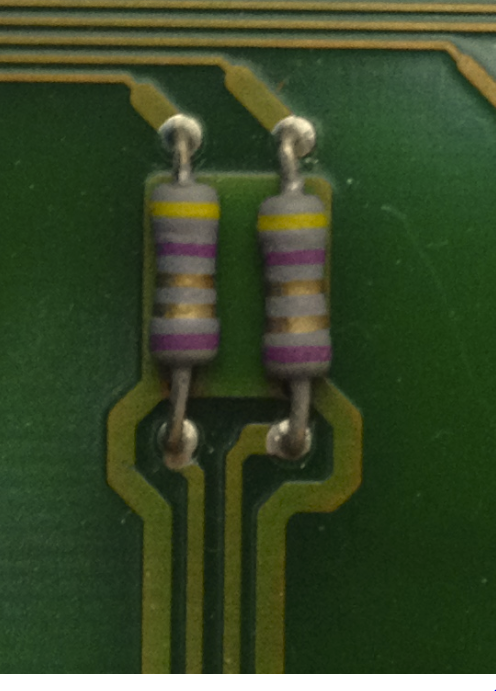

Welches Bauteil ist das? L oder R?
Gast #5004946
habe folgendes Bauteil welches ich nicht richtig einordnen kann....
einer davon ist defekt, der andere ist i.O. (zumindest ohmsch).
Verbaut sind beide, in Reihe zum Stellglied, an einem Analogausgang
0-10V einer Regelung. Die Fläche unterhalb ist mit GND verbunden.
Mit dem Farbcode komme ich nicht weiter, weder als Widerstand noch als
Spule... das passt irgendwie kein Tabelle die mir vorliegt...
einer der Beiden ist defekt. Wenn ich den noch guten mit einem Ohmmeter
messe, messe ich 4,7Ohm; der andere ist unendlich...
Was ist das für ein Bauteil und welchen Wert hat es?
Danke!
Gast #5004972
und welche Farbcodetabelle passt da dann?
ich hab bislang keine gefunden in welcher die Farbe Gold mit als
Zahlenwert verarbeitet wird...
Farben sind: gelb  violett  GOLD  GOLD  violett
Gast #5004977
Könnte ein Sicherungswiderstand NFR25 sein.
Allerdings sieht der dritte Ring eher nach Gold als Orange aus - also
4R7 5%.
The nominal resistance and tolerance are marked on the
resistor using four colore d bands in accordance with
IEC 60062, marking codes for  resistors and capacitors. 
For ease of recognition a fifth ring is added, which is violet
for type NFR25 and white for type NFR25H
http://www.vishay.com/docs/28737/nfr25.pdf
Gast #5004979
ich sehe 5 Ringe von oben: gelb , violett, Gold, Gold, violett
aber einen Grauen Ring sehe ich nicht, ich dachte das Grau ist die
Grundfarbe des Bauteiles????
