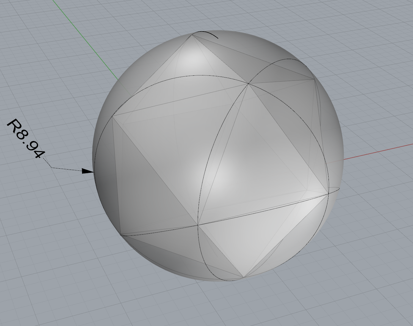

Du könntest es so machen, wie man auf der Ebene auch ein gleischenkliges
Dreieck konstruiert. Steckzirkel nehmen, passenden Radius einstellen,
beliebigen Punkt wählen und einen Kreis drum zeichnen, belieben Punkt
auf den Kreis wählen und wieder einen Kreis machen, um den Schnittpunkt
der beiden wieder einen Kreis usw. Bei 20mm wäre der Radius 8.94mm,
Zirkel spitzen etwas nach innen biegen, so dass sie halbwegs normal zur
Kugel stehen. 20mm ist ziemlich kein, aber ich denke schon, dass man das
sauber hinbekommen könnte.

Moderator #5007293
Florian R. schrieb:
> Bei 20mm wäre der Radius 8.94mm, Zirkel spitzen etwas nach innen
> biegen, so dass sie halbwegs normal zur Kugel stehen.
Tip für die Praxis: Die 8,94mm sind zwar der richtige Kreisradius, da
die Zirkelspitze aber nicht in der Kreisebene, sondern oberhalb davon
auf der Kugeloberfläche eingestochen wird, muss der Zirkel auf einen
größeren Radius, nämlich auf die Kantenlänge des Ikosaeders eingestellt
werden.
Der Kreisradius soll
sein. Hierzu wird der Zirkel auf
eingestellt.
Rainer U. schrieb:
> habe ich somit die (erhabenen) Mittelpunkte der Fünfecke angerissen, und
> mit einem anderen passenden Radius (plus anderer Farbe im Zirkel) könnte
> ich die Fünfecke konstruieren. (glaube ich)
So ist es.
Die Umkreise der Fünfecke haben den Radius
Aber auch hier muss der Zirkel auf einen größeren Radius eingestellt
werden nämlich
In jeder Dodekaederecke schneiden sich drei dieser Kreise. Durch diese
Überbestimmtheit hat man am Schluss eine Kontrolle darüber, wie genau
man gearbeitet hat.
Damit sollte der Konstruktion des Dodekaeders nichts mehr im Wege
stehen. Etwas unschön an dem Verfahren ist höchstens, dass die Kugel
hinterher 24 kleine Einstichlöcher hat :)
