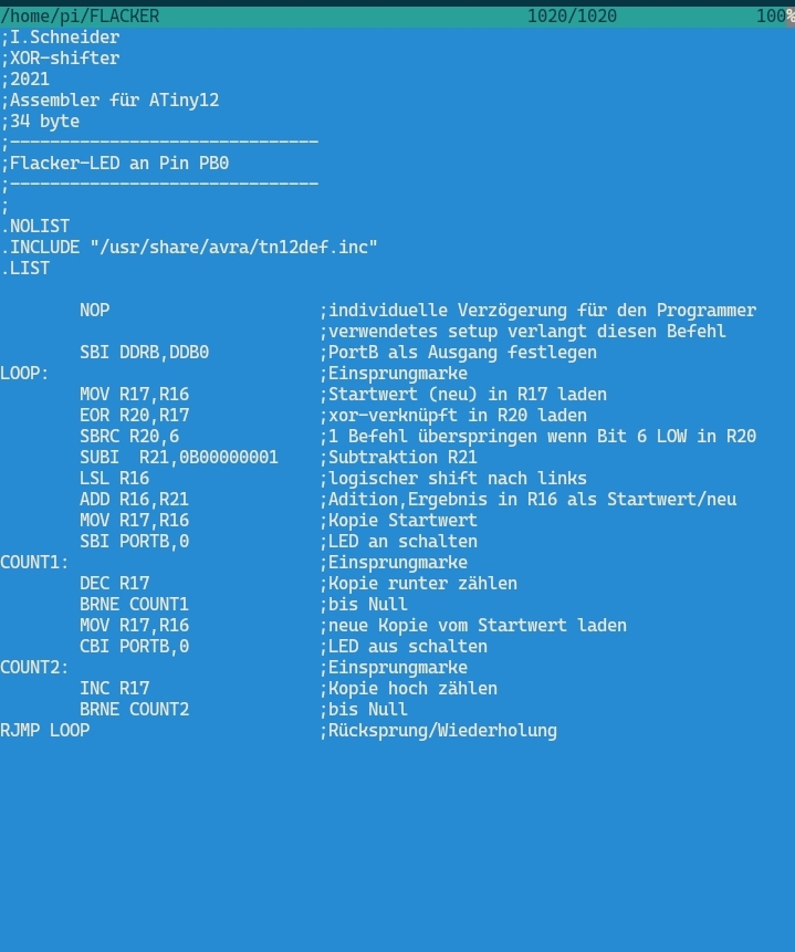

(Firma: privat) #6883725
Falls mal wieder jemand hier vorbei schaut
und einen Assembler für eine flackerLED
sucht...bitte :D
Das ist das Grundgerüst...also es flackert,
nur eben schnell.
Das ist im Prinzip ein XORshifter und
2 Zähler. Der eine zählt den Startwert runter,
der andere zählt den Startwert hoch. So
entsteht für jede Byte-Formation ein
definiertes Verhältnis zwischen on/off Zeit.
Dieses Programm erzeugt aus jeder Bitfolge
im Startwert ein Flackern...also auch mit
0xff und 0x00.
Daher weiß ich nicht, nach wie vielen
Programmdurchläufen sich das
Flackermuster wiederholt.
Viel Spaß :D
