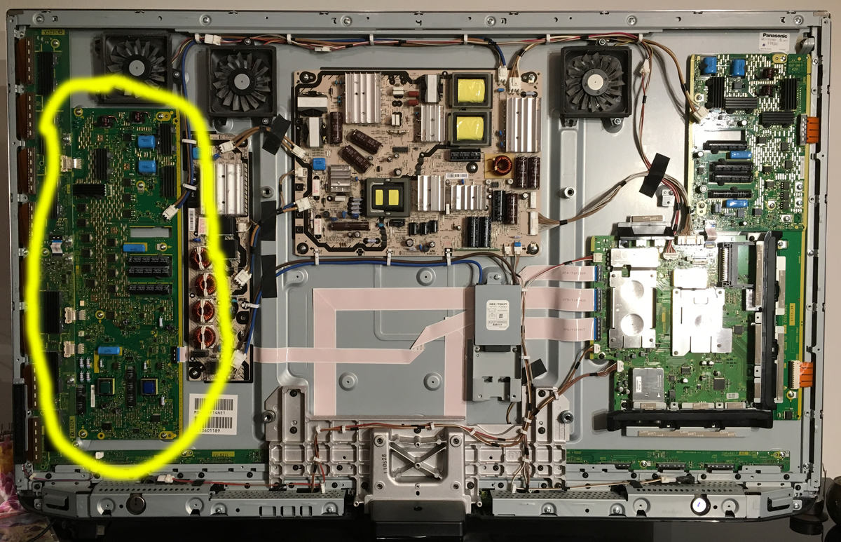

ich habe ein Problem mit einem Panasonic Plasma Fernseher.
Modellbezeichnung: TX-P46GT30E
Das Gerät lässt sich nicht mehr einschlaten. Die rote LED an der
Vorderseite blinkt nach dem einschalten 7x.
Hier konnte ich schon mithilfe einer Service-Manual das Problem
eindeutig auf die SC-Platine eingrenzen.
Diese hat folgenden Typ: TNPA5335 BH 1
Der Ali bietet diese zwar Platine auch an, nur möchte ich versuchen die
140USD lieber sinnvoller zu verwenden ;-)
Mein Verdacht fällt auf die IGBTs und Dioden:
(1) Super Fast Recovery Diode:  RFN10 NS3S 1108HW 015 (1 Stück)
(2) N-Channel IGBT:             RJP30H2A 1 C2P 026 (3 Stück)
(3) IGBT                        30F131 104 1114 (6 Stück)
(4) Diode:                      RFN20 NS3SW 1104DW 012 (3 Stück)
(5) High-Speed Fast Rec. Diode  RF1501 NS3S 1030GW 007 (1 Stück)
Die gemessenen Widerstände habe ich in das Bild eingetragen.
(Gemessen mit Fluke 183)
Im Internet habe ich gelesen, dass man hier alle Bauteile (IGBTs,
Dioden) tauschen sollte.
Nun meine Frage: Habt ihr hier auch Erfahrung? Möchte ungern Bauteile
tauschen, die nicht zwingend kaputt sind, da es mit zeitlichem und
finanziellem Aufwand (da hohe Spannung und hoher Strom) verbunden sind.
Nun befürchte ich, dass die der Fehler, der die Bauteile zerstört hat
wieder auftreten könnte, sobald ich diese getauscht habe.
Was ist eure Meinung?
Vielen Dank für eure Hilfe
Sebastian
(Firma: matzetronics) #5006138
Tja, das könnte schon passieren, vor allem, wenn man sich nicht so
auskennt - und ich schliesse aus deinem Posting, daß das der Fall ist.
Plasma-TV sind so ziemlich das grösste und komplizierteste, was sich die
Industrie mal ausgedacht hat und nicht umsonst hat selbst Pansomatic die
Produktion eingestellt. Die Auswechselei der Teile auf der Platine ist
auch nicht einfach, denn das ist alles durchkontaktiert und erfordert
gute Lötkenntnisse.
Obwohl ich mich auskenne, würde ich heute einem Kunden mit so einem
Dings ernsthaft empfehlen, die Schüssel zu ersetzen und ihn vor die Tür
setzen. Jaja, ich weiss - gaaanz tolles Bild und schlägt damit alles,
was auf dem heutigen Markt ist. Aber der Preis dafür ist einfach zu
hoch.
Ersetze die Transistoren und Dioden, drück dir die Daumen und schalte
ein. Aber sinnvoll isses nicht wirklich.
Da ist es noch besser, die ganze Platine für 140 US Mäuse zu erstehen.
Gast #5006447
Alle Teile ersetzen hilft nur dann, WENN nicht z.B. auch Leiterzüge
weggebrannt sind. Man könnte mit kleiner Spannung mal nachsehen ob schon
Rauch entsteht.
Dann sollte diese aber genau zur Serie passen. Nichts ist so beständig
wie Änderungen während der Produktion?
(Firma: matzetronics) #5007230
*.* schrieb:
> Ich befürchte ja, dass eines von den ICs unter den Kühlkörpern
> geschossen ist, und deshalb ein Kurzschluss messbar.
Und ich befürchte, das der TE die Platine einfach zerstört. Ich habe so
ein Board auch hier aus einer Plasma-TV-Schlachtung und die Transistoren
im mod. TO220 Gehäuse sind vollflächig mit dem Kollektor/Drain auf dem
Board verlötet. Die kriegt man praktisch nur drauf, aber nicht mehr ab,
ohne die Platine völlig zu zerbraten.
(Firma: matzetronics) #5007410
Daniel S. schrieb:
> Und mit nem Heißluftfön?
Wie lange willst du damit drauf rumbraten? Die Lötfläche unten an den
Dinger ist mindestens 6x6mm und vollflächig verlötet. Du musst also das
ganze Teil so weit erhitzen, das es bis unter den Transistor flüssig
wird - probieren kann mans, aber die SMD Bauteile auf der anderen Seite
der Platine sind dann schon längst runtergefallen.
OP #5011744
hinz schrieb:
> https://www.youtube.com/watch?v=UmJYQ7oEbKg
Vielen Dank hinz! Über dieses Video bin ich auch schon gestolpert.
Nachdem ich mir die Ersatzteile geordert hatte, sind diese mittlerweile
auch verbaut und getestet.
Siehe da: Fehler behoben, der 7x Blinkfehler ist verschwunden
Nur leider ist nun nach dem Einschalten nicht das erhoffte Erleuchten
des Panels zu sehen, sondern ein neuer 6x Blinkfehler.
Laut Service-Manual:
Driver SOS1
(SC Energy recovery circuit)
(A-SC FPC DET)
Nun befürchte ich, dass durch den entstandenen Kurzschluss, der zum
Abrauchen der IGBTs geführt hat, evtl auch etwas auf dem Power-Board
zerlegt hat...
Schöner Mist, aber aufgeben möchte ich noch nicht!
