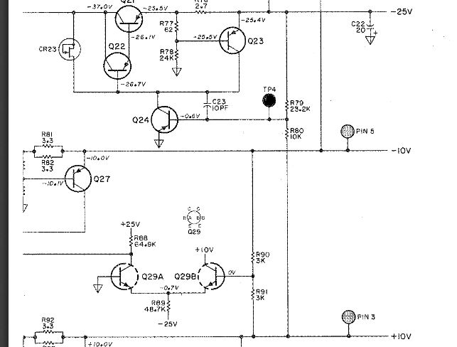

...die -39V am Eingang der L-Regelung mit 200mA belastet - nix, einwandfrei. Dioden auch alle gut. Ich muss zugeben, ich verstehe nicht, wieso es mit ext Spg iO ist aber die Linearregelung nicht. Die Transistoren habe ich geprüft, Q24 wird nach kurzer Zeit heiß...aber ich kapiere nicht wieso. EDIT: Was ist denn eigentlich CR23, eine KSQ? Klaus.
Ja, eine KSQ. Hast du es denn mal mit der Lötkolbenspitze und Kältespray versucht? Wenn sich da iwo eine Kennlinie themisch verschiebt, geht es mit diese Methode ruckzuck. Q24 dient zur Regelung. Läuft da vorher was weg, kommt er halt nicht mehr mit. Ggfs mal die Spannung über den QR23 messen.

Q23 und 24 können nur überlastet werden wenn beide gleichzeitig leiten. Dazu muss die Ausgangsspannung negativer als -25V sein und gleichzeitig zu viel Strom gezogen werden. Lass doch mal Q23 weg und schau was passiert.
...Dieter, gute Idee! Lässt man Q23 weg, ist alles iO - saubere -25.3V und über dem 2.7 Ohm 130mV, analog dem +25V Pfad. Baue ich Q23 ein, wird es wieder "heiß". Merkwürdig(st). Klaus.

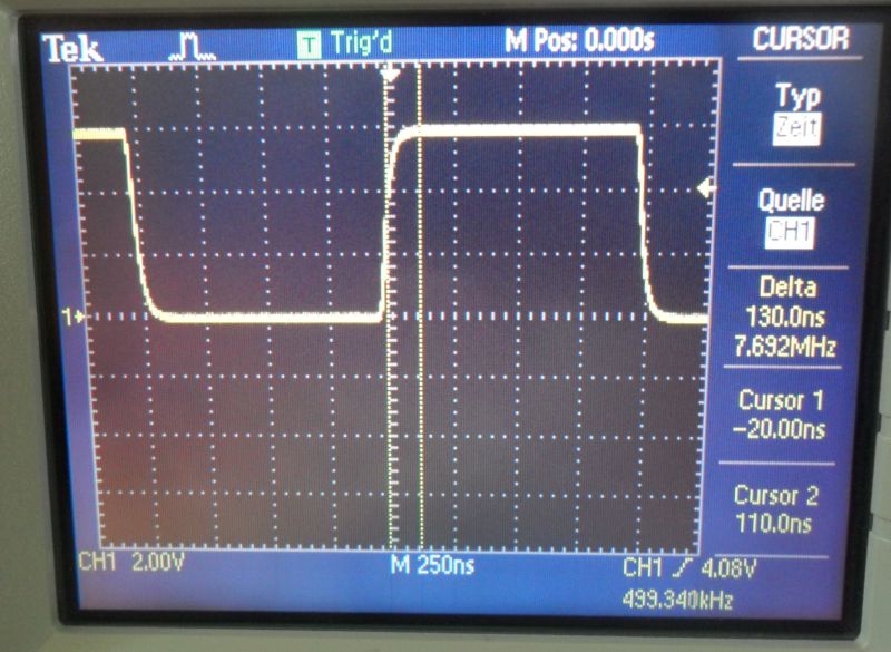

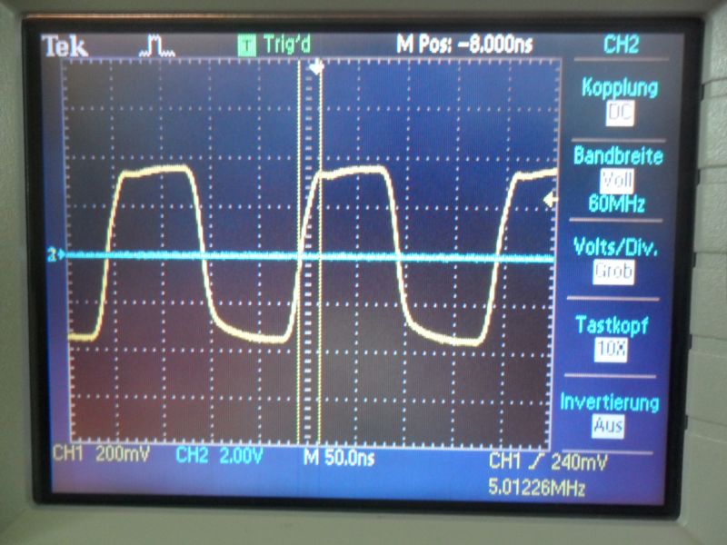

Hi Matthias, die Tastköpfe sind an dem Ref Ausgang des TDS2002 abgeglichen, habs grade nochmal kontrolliert. Bei 100KHz habe ich auch ein sauberes Rechteck aus dem HP (vergl. mit dem RefA), bei 1MHz sieht es schon unschön aus und bei 5MHz...siehe ahnhang, belastet mit 50 Ohm - ist das "normal"? Und wieso ist es bei x1 (Bild) dtl. besser als bei x10? Die CR23 habe ich mal ausgelötet und die stromstabilisierende Eigenschaft gemessen - bei 35mA habe ich aber aufgehört, da ich ja leider keinen "Sollwert" kenne, kommt mir aber schon viel vor? EDIT: Das Teil heißt "offiziell" Motorola 1901-527, ist aber custom, und hat "angeblich" Iq=1mA (das macht schon mehr Sinn). Ich versuche es mal mit einer FET-KSQ. Klaus.

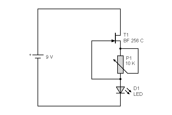

Klaus R. schrieb: > Ich versuche es mal > mit einer FET-KSQ. > und > hat "angeblich" Iq=1mA Der Klassiker mit BF245 ohne zusätzliche Bauteile regelt sich meistens etwas höher ein, aber man kann ja immer noch einen Widerstand in die Source legen, um den Strom zu verringern. > Bei 100KHz habe ich auch ein sauberes > Rechteck aus dem HP (vergl. mit dem RefA), bei 1MHz sieht es schon > unschön aus und bei 5MHz Der Bereich des FG lässt m.M.n. darauf schliessen, das das ein Generator für NF Anwendungen ist, und dafür ist er optimiert. Und du darfst nicht vergessen, das das Teil von 1971 oder so ist, da kann schon mal der eine oder andere C gealtert sein (Nach 46 Jahren sind wir auch nicht mehr die Frischesten). Wenn du das Problem mit dem NT gelöst hast, bleibt dir sicher Zeit, ein wenig in der Abschwächerschaltung zu messen und evtl. einen Kondensator zu finden, der das Zeitliche gesegnet oder zumindest seinen Wert geändert hat.

Klaus R. schrieb: > CR21 verhält sich exakt gleich, bei 35mA habe ich aufgehört. Es bleibt > mir weiter unklar, wo das Problem genau liegt. Hmmm... Naja, wenn CR23 1mA liefern soll und das Ding zwischen -37V und etwa -27V liegt, kann man da auch mal testweise einen 10k Widerstand einsetzen. Es ehrt HP ja, das sie da so einen Exoten verbauen, aber so ganz nötig scheint es mir nicht zu sein. Wenn du das Experiment mit einem FET machst, solltest du sehen, das da wirklich recht unabhängig von der angelegten Spannung ein konstanter Strom fliesst. Wenn die Motorolas das nicht tun, sind sie vermutlich putt.
...was die liefern sollen, weiß ich nicht. Nur sind es mehr als 35mA, denn auch CR21 aus dem iO Kanal begrenzt da noch nicht. Mal ne andere Frage: Q23 begrenzt ja quasi den Strom in dem Zweig, aber nur damit die Endstufe nicht hopps geht oder...? Klaus.
Klaus R. schrieb: > ...was die liefern sollen, weiß ich nicht. Nur sind es mehr als > 35mA, > denn auch CR21 aus dem iO Kanal begrenzt da noch nicht. > Mal ne andere Frage: Q23 begrenzt ja quasi den Strom in dem Zweig, aber > nur damit die Endstufe nicht hopps geht oder...? > > Klaus. Q23 ist in Verbindung mit dem 2,7 Ohm Widerstand und dem Spannungsteiler an seiner Basis eine Strombegrenzung. Klaus R. schrieb: > ...was die liefern sollen, weiß ich nicht. Wie jetzt? Du hast doch oben was von > und > hat "angeblich" Iq=1mA geschrieben?

Klaus R. schrieb: > Hallo Matthias, > > ja, das mit der Strombegrenzung ist mir soweit klar. > Die Iq=1mA habe ich aus einem anderen Rätsel-Raten-Thread, Da über CR23/Cr21 laut Schaltplan ca. 10 V abfallen, ist R= 10k sicher ein ein sinnvoller Startpunkt. Führt zu rund 1mA, was von der Größe in der Darlington Kombi des Längsregler reichen wird. > aber auch da > war es ja nur eine Vermutung - da sich aber sowohl CR23 (evtl defekt) > alsi auch CR21 (in jedem Fall iO) nicht so verhalten, kann es nicht > stimmen. > 35mA und mehr bedeuten bei CR21/23 eher, das sie in flacher Polarität vermessen werden. Pol da mal bitte um und berichte hier.

Klaus R. schrieb: > Und mir ist auch noch nicht ganz klar, wieso es überhaupt > eine Strombegrenzung gibt, vermute aber den Schutz der Ausgangsstufe > dahinter. Die Ausgangsstufe (der Ausgangsverstärker) hat eine eigene Strombegrenzung zu dessen Schutz. Die Strombegrenzung im Netzteil ist bei jedem professionellem Design drin.
Manchmal mache ich in ähnlichen Fällen einen Widerstand zwischen Supply und Verbraucher. Durch Ändern des Widerstandes (kleinermachen) kann man sich dann an den kritischen Lastfall herantasten.
Martin O. schrieb: > Manchmal mache ich in ähnlichen Fällen einen Widerstand zwischen Supply > und Verbraucher. Das brauchst du hier nicht, da der Widerstand ja schon drin ist (2,7 Ohm). Jetzt muss man nur noch an dem Spannungsteiler rumrechnen und schon weiss man, bei wieviel Strom der Limiter einsetzt.
