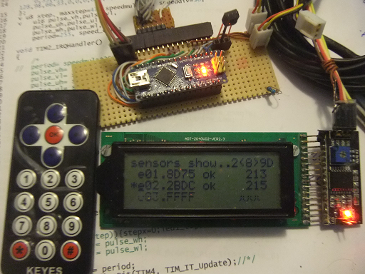

Die ds1820-IDs werden als 16bit-Wert im Eeprom gespeichert. Die
Weiterverarbeitung der Messwerte erfolgt über die Eeprom-Speicherstelle,
so dass die Id für die Verarbeitung nicht mehr benötigt wird.
Die Verwaltung der IDs im Eeprom geschieht über ein IR-Menu. Nach Aufruf
des Eeprom Menus (Bild) können die Sensoren durch up/down und die
Eeprom-Speicherstellen durch left/right angesprungen werden.
Mit FB-Green werden dann IDs gespeichert - mit FB-Red gelöscht.
Damit muss die ID im Programmcode nicht mehr eingegeben werden.

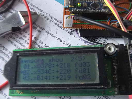

Auch wenn die Resonanz äußerst bescheiden ist, stell ich noch mal eine
neue Version ein. Ich habe mich überzeugen lassen, dass ein Auslesen
mittels match_rom vorzugswürdig ist -
Beitrag "ds1820 Fragen". Also von search_rom
auf match_rom umgestellt. Es müssen jetzt je sensor 2x64bit im rom und
1x64bit im eeprom für die IDs gespeichert werden. Beim m328 aber sicher
kein Problem.

Ich habe ein Programm für die MCU, welches z.B. 10Stück ds1820 nach
bestimmten Zuordnungen auswerten soll. Ein Sensor mit eindeutiger ID
misst zum Beispiel die Außentemperatur, ein anderer die
Fußbodentemperatur im Wohnzimmer. Je nach Messergebnis wird irgendwas
vom Programm geschaltet.
An irgendeiner Stelle muss dem Programm mitgeteilt werden, welche ID der
Sensor für die Außentemperatur hat. Ich habe mir bisher immer die ID
anzeigen lassen und den angezeigten Wert ins Programm geschrieben. Das
ist schlecht, denn wenn z.B. ein Sensor getauscht werden muss, muss das
Programm  geändert werden. Die IDs müssen also irgendwo abgespeichert
werden. Der Zugriff auf die IDs muss als Zeiger über diese
Speicherstelle erfolgen.
Das bedingt aber dann die Möglichkeit für den Anwender, die Zuordnung
der Speicherstellen über das Programm zu ändern. Man braucht dazu ein
Menu, über das die Sensoren-Hardware dem Speicher zugeordnet werden
kann. Ob das Menu über Taster neben dem Display oder über eine
IR-Tastatur bedient wird ist egal. Wenn ich ein entsprechendes Menu mit
Tastern gefunden hätte, hätte ich mir die Arbeit mit der Fernbedienung
nicht gemacht. Fernbedienung hat den Vorteil, dass ganz viele Tasten zur
Verfügung stehen, mit denen man alles Mögliche machen kann und dass der
Hardware-Aufwand in etwa dem Aufwand für den Einbau nur eines Tasters
entspricht.
Wenn es ein vergleichbares Menu-System schon gibt - ich habe es nicht
gefunden, aber auch nicht besonders danach gesucht - dann wäre
Aufgabenstellung und Lösung sicher überflüssig.

hier noch mal eine erheblich geänderte neue Version. IR läuft jetzt über
Interrupt.
Bei Verwendung von D7 für den ds1820 und D2 für den ir-Empfänger müsste
das Projekt auf Anhieb laufen. Angepasst werden müssen natürlich die
Werte für die Tastenbelegung der FB in irint.h.
Benötigt werden
- fb_ok für Aufruf/Schließen des Menus
- fb_up/down zum Selektieren der Sensorposition im eep
- fb_left/right zum Selektieren des Sensors
- fb_raute zum löschen des selektierten eep-werts
- fb_stern zum speicher des selektierten Sensors an der selektierten
eep-Stelle
