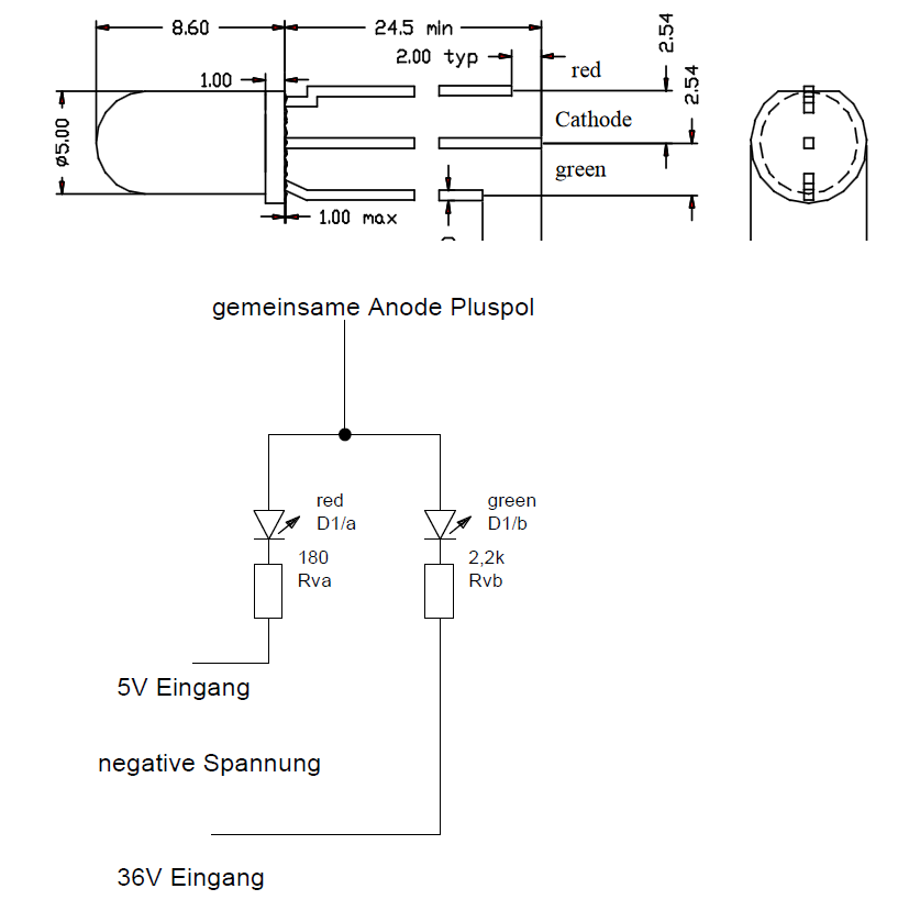

Bei meinem neuen Projekt benötige ich eine Kontrolllampe als Led, die im
"Standart" Modus rot Leuchtet und wenn ich eine Spannung an einem
Separaten Pol anlege grün Leuchtet. Die "Standart" Spannung sollte 5v
betragen, die dann ausschlaggebende liegt zwischen 5-36v. Die Led soll
eine drei Polige LED sein, da ich nur Platz für eine habe. Ich hoffe ich
konnte das bisher einigermaßen verständlich erläutern. Wie kann ich das
schalten? In der Suchfunktion habe ich bisher nichts wirklich passendes
gefunden. Vielen Dank schon mal an alle Antworten. Lg dustin

Ich habe ein 36v Volt Netzteil von dem eine dauerhaft anliegende
,Standart Kontroll' Spannung von 5v anliegt. Wird das Netzteil
angeschalten liegen 36v an.Ich möchte nun eine drei polige Led die rot
leuchtet wenn das Netzteil aus ist und grün anfängt zu leuchten wenn das
Netzteil an. Sorry für das Missverständnis.

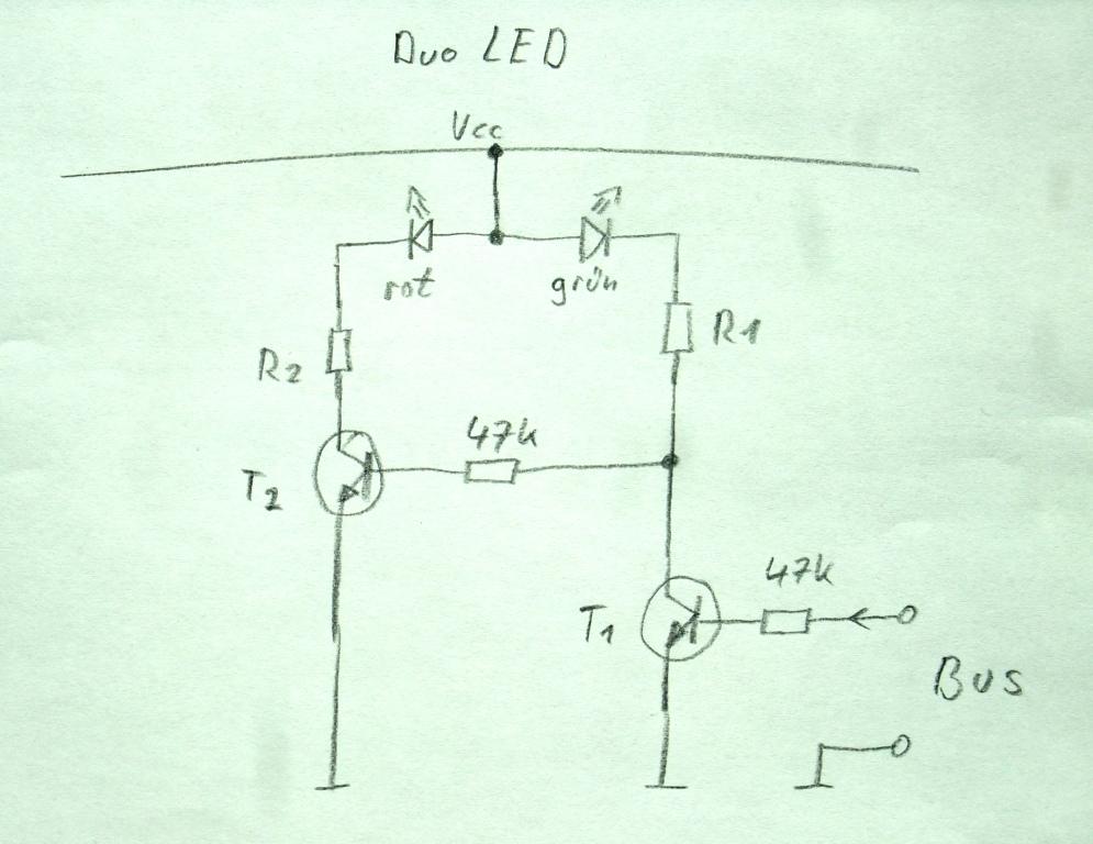

von Ralf (Gast)
Da wo "Bus" steht, schließt Du Dein Netzteil an.

von Teo D. (teoderix)
Hat ich übersehen. Schön aber mir wär das zu wacklig, nur nen
Basiswiederstand am T1. Spannungsteiler o. noch ne Zener würde ich da
hin bauen.

von Ralf (Gast)
Teo D. schrieb:
> wär mir zu wacklig
Richtig. Dann schalte an der T1 Basis noch einen 47k Pulldown Widerstand
nach GND, falls am Eingang mal nix angeschlossen wird.
Horst schrieb:
> Warum?
Weil der bei 5V bereits leitet, sollte er aber erst ab >5V.
von Axel R. (Gast)
Da kann man ja noch 'ne Z-Diode in die Basis packen...

von Karl B. (gustav)
Dustin schrieb:
> drei Polige LED
das Prob ist, dass die meisten "dreipoligen" LEDs eine gemeinsame Anode
haben.
Sonst wäre die Schaltung einfach realisierbar. Siehe Bildchen.
Also, entweder nach LED mit gemeinsamer Kathode suchen, oder....
zwei LEDs (eine rot, eine grün) nehmen.
Vielen Dank für Ihre Aufmerksamkeit
Genau falsch gedacht.
In der Applikation it's schon eine mit gemeinsamer Kathode.
Also, mein Schaltbild also umpolen. Das wäre dann die Lösung Marke
"simple Simon says..."
ciao
gustav

von M.A. S. (mse2)
Chris F. schrieb:
> Die Schaltung von Ralf sieht doch gut aus
Einen Nachteil hat die Schaltung:
Sperrt T1, dann fließt der Basistrom vom T2 auch über die grüne LED,
wodurch diese, je nach Bauart, mehr oder weniger schwach leuchtet.
Wenn es eine Duo-LED ist mag es vielleicht nicht weiter auffallen...

von Ralf L. (ladesystemtech)
Genau. Deshalb kann T2 im Bedarfsfall auch als Darlington-Transistor
ausgelegt werden (BC517) und mit einem 220k Ohm Widerstand angesteuert
werden.

von Manfred (Gast)
> ausgelegt werden
In Ermangelung eines solchen tut es auch eine 1N4148 vor der Basis, wer
Angst hat, noch mit einem zusätzlichen Widerstand nach GND.

von Chris F. (chfreund) Benutzerseite
M.A. S. schrieb:
> Sperrt T1, dann fließt der Basistrom vom T2 auch über die grüne LED, [..]
Der Vorwiderstand für die LED ist 680R(?), wenn wir bei 47680R (->0,75mA
bei 36V) noch ein Leuchten haben, so ist die andere LED auf jeden Fall
heller. Bei Rot und Grün kommt da vermutlich garnichts.
