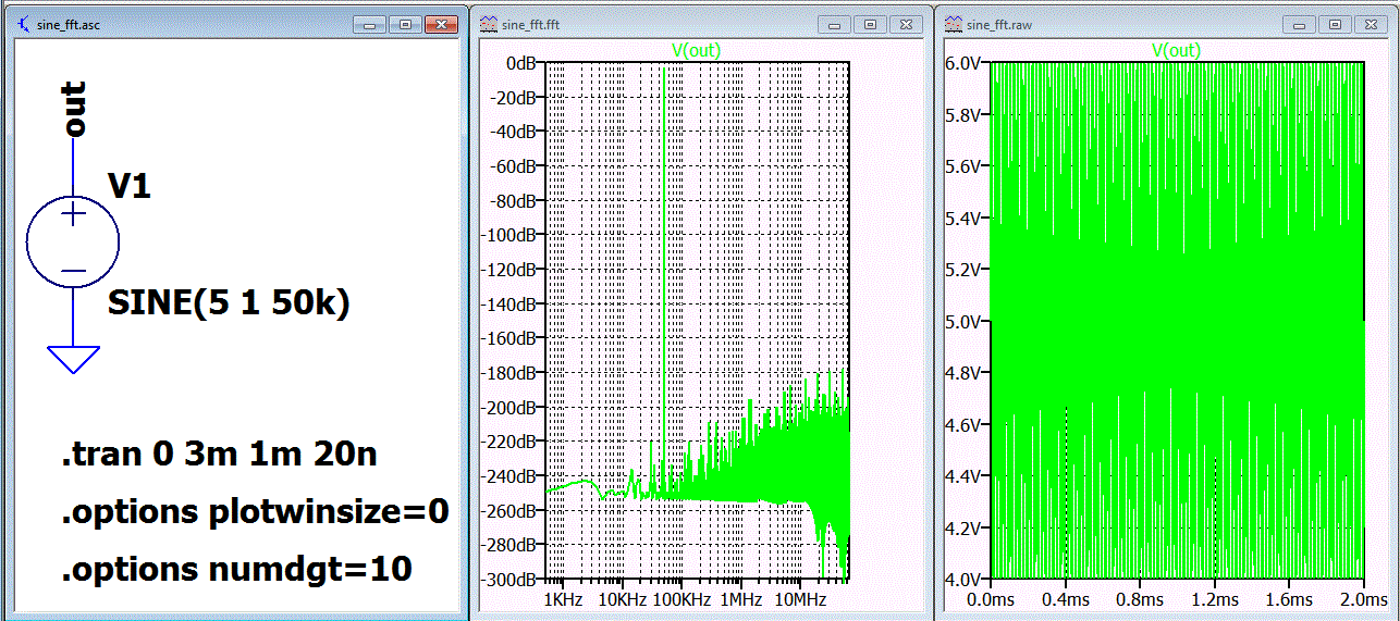

Simuliere ich mit LSpice einen Signalverlauf, zeigen sich in der
FFT-Darstellung starke Peaks der ungeraden Harmonischen. Offensichtlich
handelt es sich dabei um Simulationsartefakte, verursacht durch die
endliche Zahl von Stützpunkten im Signalverlauf. Deutlich zu sehen bei
der Simulation einer Signalquelle ohne jede weitere Beschaltung.
Woher weiss ich bei einer simulierten Verstärkerschaltung, welche der
sichtbaren Verzerrungen auf das Konto meiner Schaltung gehen - und
welchen Anteil daran Simulationsartefakte haben?

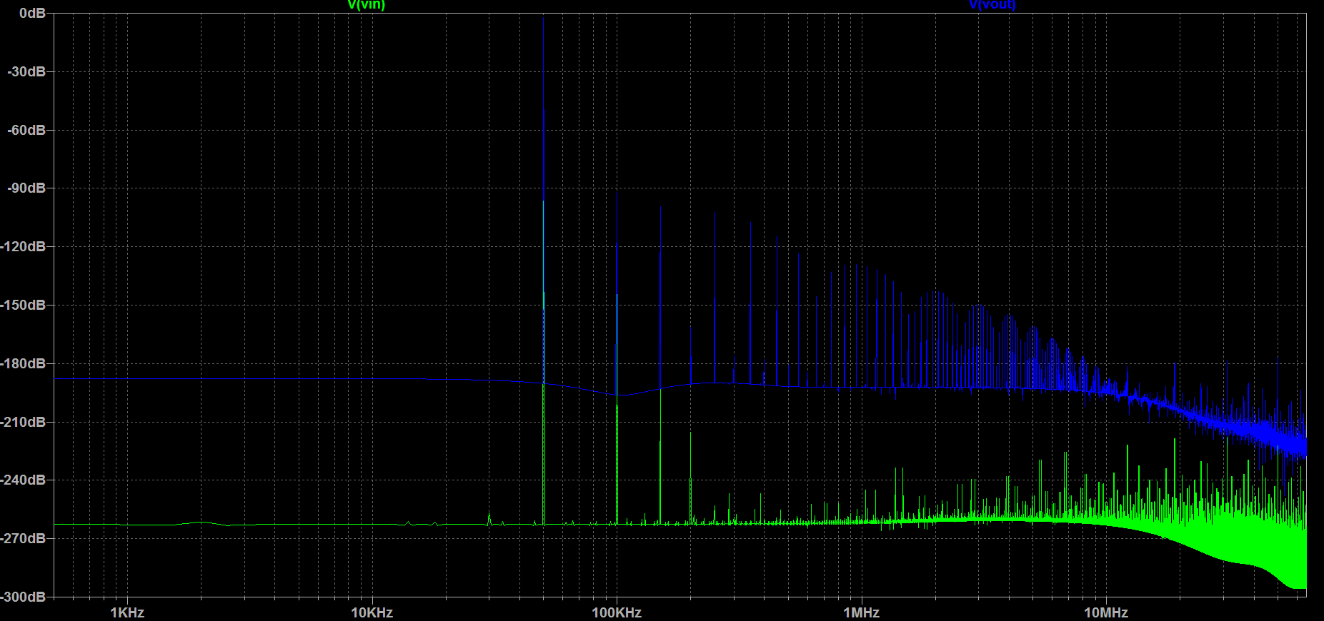

Hier die 3(4) Stufen für eine sehr genaue FFT.
1. Maximalen Teitschritt auf 1/1000 der Periode setzen
.TRAN ....
2. Datenkompression abschalten.
.options plotwinsize=0
3. Die Simulationsergebnisse mit 64bit(double precision) speichern -
.raw-file.
4. Mit einem Finetuning der FFT-Paramter könnte man noch etwas mehr
herausholen.
Helmut

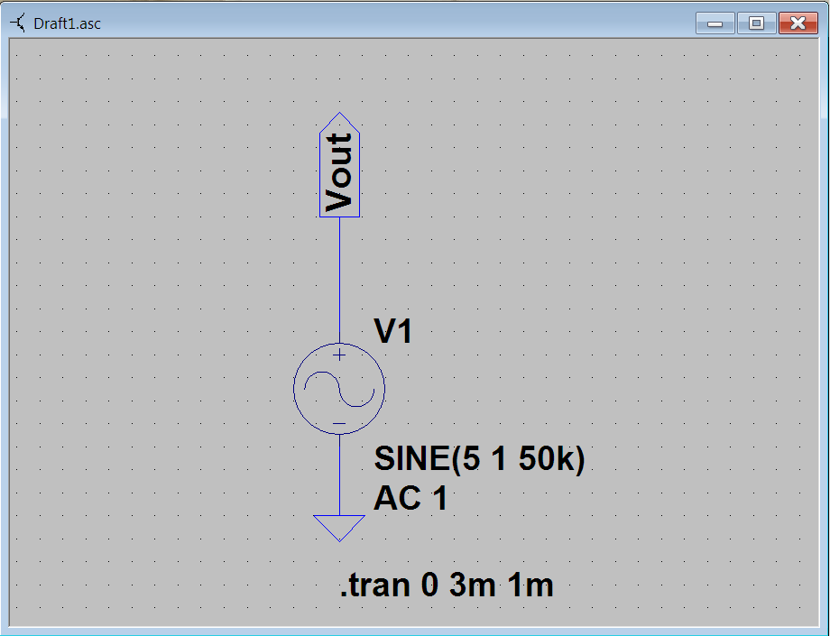

#5006618
Für die Brechnung der Verzerrungen gibt es das .FOUR Kommando.
Siehe die LTspice-Help für mehr Details.
.FOUR 50k V(out)
View -> SPICE Error Log
Harmonic  Frequency   Fourier   Normalized   Phase    Normalized
 Number     [Hz]     Component   Component  [degree]  Phase [deg]
    1     5.000e+04  1.000e+00  1.000e+00     -0.00°      0.00°
    2     1.000e+05  3.952e-10  3.952e-10     -2.25°     -2.25°
    3     1.500e+05  5.926e-10  5.926e-10     -1.50°     -1.50°
    4     2.000e+05  7.899e-10  7.899e-10     -1.12°     -1.12°
    5     2.500e+05  9.873e-10  9.873e-10     -0.90°     -0.90°
    6     3.000e+05  1.185e-09  1.185e-09     -0.75°     -0.75°
    7     3.500e+05  1.382e-09  1.382e-09     -0.64°     -0.64°
    8     4.000e+05  1.579e-09  1.579e-09     -0.56°     -0.56°
    9     4.500e+05  1.777e-09  1.777e-09     -0.50°     -0.50°
Total Harmonic Distortion: 0.000000%(0.000000%)
