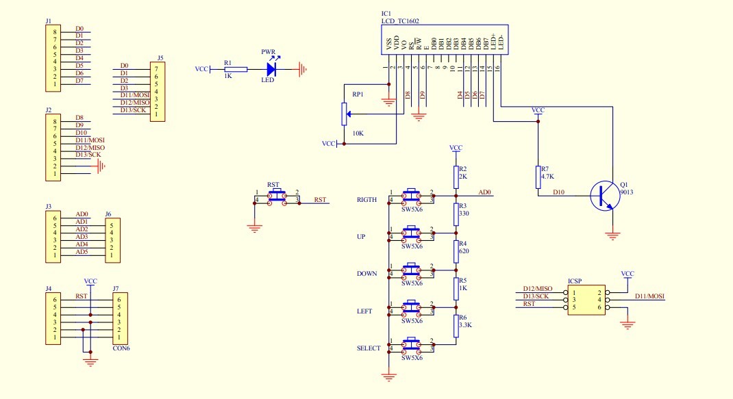

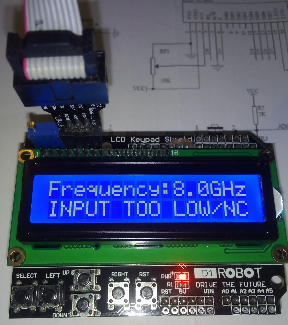

Möchte das RF-Power-Meter mittels Arduino Uno und LCD Keypad realisieren
und brauche Hilfe bei einer Codeänderung. Ich hoffe mir damit die
Änderung der Hardware (wenn möglich) zu ersparen da ich ohne das
Display, was leider fest aufgelötet ist, zu entfernen nicht an die
entspr. Leiterbahnen heran komme. Das mit der anderen Belegung für die
Display Pin´s habe ich ja noch selbst hinbekommen, obwohl mir nicht ganz
klar ist warum der R/W Pin bei der orig. Schaltung an D11 liegt. Das
Display zeigt zumindestens schon mal was an ;-)
Bei der erforderlichen Änderung der UP, Down, Enter/Select (LEFT, RIGTH
wird nicht benötigt) Tasten hört bei mir dann aber das Verständnis für
den Code auf obwohl der Code in der KEYPAD_TEST ja eigendlich als
Beispiel schon vorhanden wäre:

R. H. schrieb:
> adc_key_in = analogRead(0);
> if (adc_key_in < 50)   return btnRIGHT;
Beschaffe einen Schaltplan Deines Keypads!
Ich vermute, dass die Taster mit Widerständen beschaltet sind und sich
damit am Analogeingang des Arduinos eine, je nach Taste
unterschiedliche, Spannung messen lässt.
Freunde Dich mit Serial.print an und lasse Dir den Kram zum
PC-Bildschirm senden, z.B.:
Serial.print("Wert = "); Serial.println(adc_key_in);

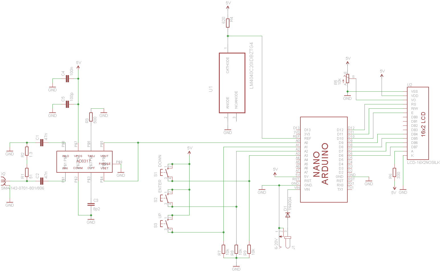

// Button pins
const byte BTN_UP = A1;
const byte BTN_ENTER = A2;
const byte BTN_DOWN = A3;
legt die digitalen Eingänge der drei knöpfe fest
Bounce button_UP = Bounce();      // Button driver for up button
Bounce button_ENTER = Bounce();   // Button driver for enter button
Bounce button_DOWN = Bounce();    // Button driver for down button
packt wohl ein Objekt um die Knöpfe, mit dem Tatsturdrücke, Entprellung
usw. geregelt werden.
https://github.com/thomasfredericks/Bounce2/wiki
Bei Deinem Shield hängen die Tasten alle an einer Perlenschnur am ADC0
und Du musst jetzt, abhängig vom eingelsenen Wert an ADC0 "A1", "A2",
"A3" mit den Werten LOW oder HIGH belegen. Dann kannst Du die
Knopfbehandlung so lassen.
SOnst musst Du dir wohl oder übel was neues mit den Tasten auf dem LCD
einfallen lassen.
StromTuner
IN deinem Programm werden die Tasten digital ausgewertet, auch wenn sie
am Analogeingang hängen.
Wenn du dein Keypadshild verwenden willst muss die Tastenauswertung auf
analog umgeschrieben werden. Einfacher ist es du nimmst nur das LCD und
machst die drei Tasten extra, wie in der Schaltung.
