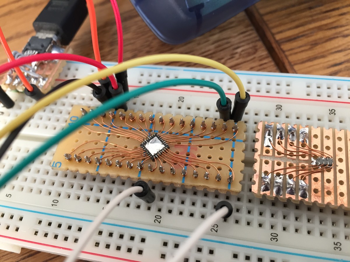

Für mein nächstes Projekt (Armband-Uhr) habe ich mir den ATmega16U2
ausgesucht, weil mir der integrierte USB Controller mir gefallen hat.
Mit 7,50€ bei hiesigen Verkäufern nicht ganz billig - aber was soll's.
2x bestellt und einen auf ein 2,54mm Raster gezaubert zum Spielen.
Hier nun das Problem: Es geht nix :/

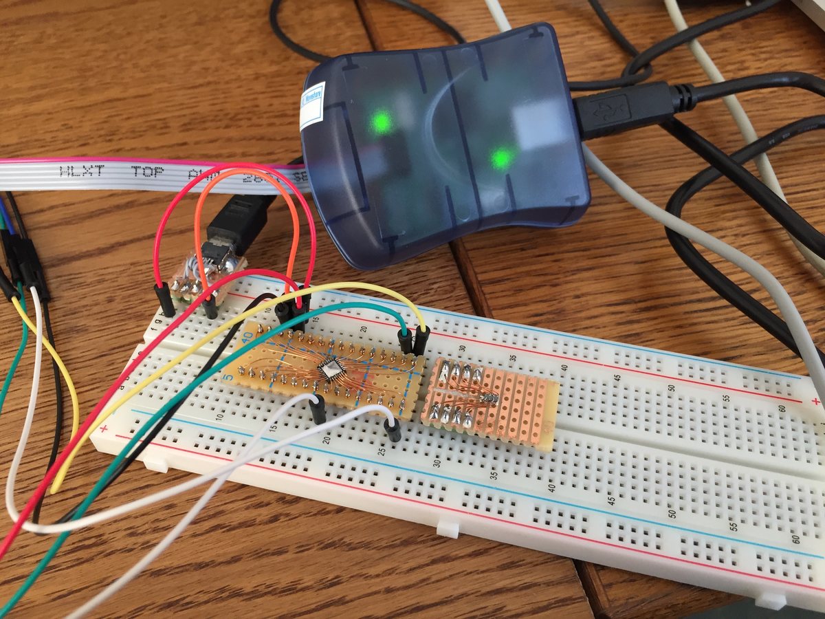

Ich nutze Atmel Studio 7 mit einem AVRMKII Clone (wird aber als AVRMKII
von der Software erkannt), dazu mein Steckbrett und einen Mini-USB als
externe Spannungsversorgung.
Erst wollte ich direkt das USB interface verwenden, aber ging halt nix.
Habe das mit Atmel FLIP versucht.
Also alles abreißen und ISP verdrahten...
Anschließen - MKII-LED grün - Vorfreude....

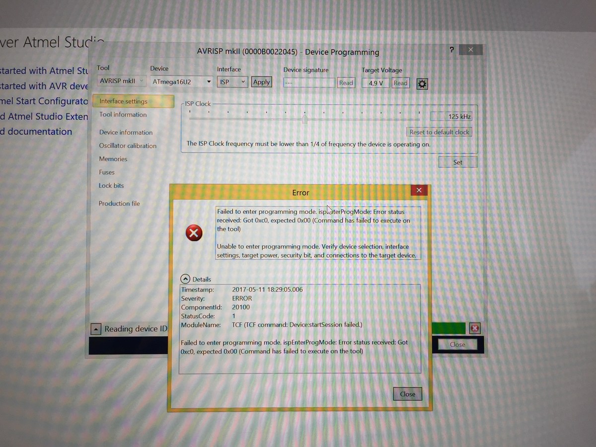

Schon beim Auslesen der Signatur ID geht da gar nix :/ Wenn ich MISO und
MOSI vertausche (manchmal ist man ja blöd) - keine Änderung. Ergo, die
MCU macht nix?!
Allerdings bekommt die Software es mit, wenn ich den Reset abziehe und
den MCU-/Reset (Pin 24) hart auf Masse packe. Die LED am Flachbandkabel
wird dann auch orange.
Bei abgezogener ext-VCC wird die LED rot - also geht es nur mit
Versorgung.

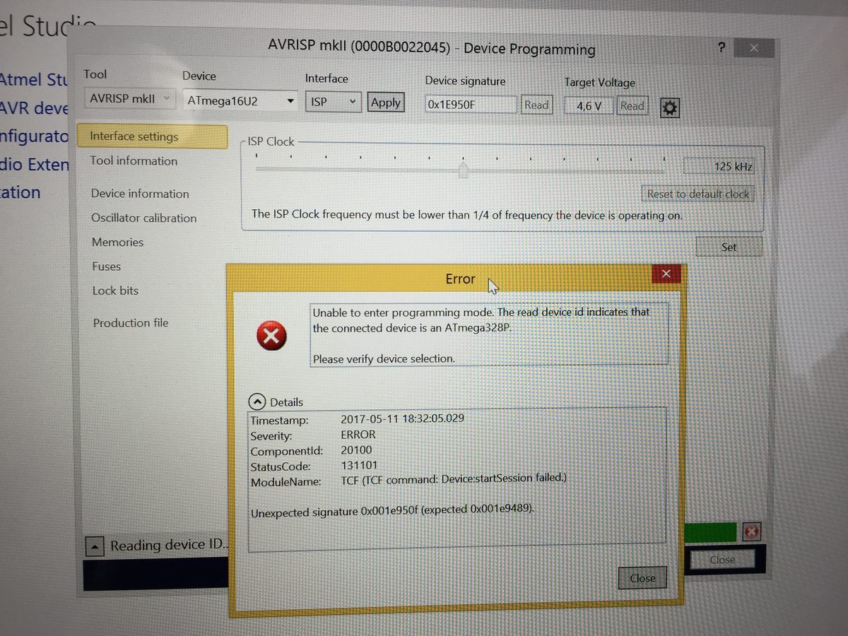

Also nehme ich mir meinen Nano-Clone und häng ihn dran - Read - Zack!
"Falsche ID. Müsste ein ATmega328 sein..." Stimmt!

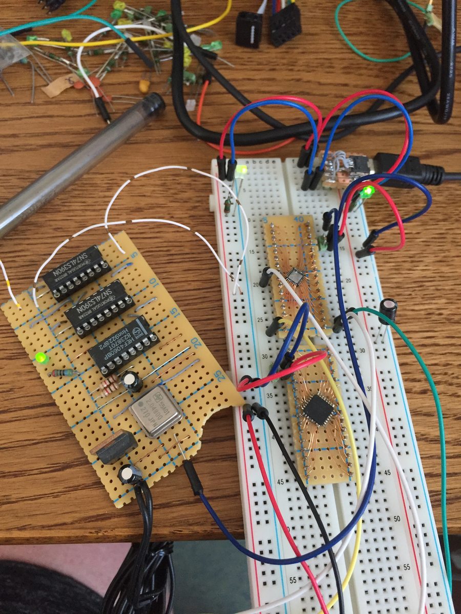

Nach wie beschrieben Maßnahmen (10uF in die 5V Rail, 100nF direkt an
VCC/GND und Quarz+Caps) ging der 16U2 immer noch nicht. Habe mir aber
'nen 168P aus der Bastelkiste genommen und auch auf so ein schönes
Adapterboard geschweißt. Siehe da - der 168P wird mit aktiviertem 8MHz
int RC geliefert und /8 div Fuse ist auch gesetzt. Jetzt habe ich meinen
8MHz Quarz mit 18pF nach GND dran gehangen (Pin7/8) und die Clk Fuse auf
"ext. 8MHz Crystal Oszillator" programmiert... - Ich Holzkopf...
Schön ausgesperrt... Jedenfalls reagiert er jetzt wie der 16U2...
kram-kram - Ha! - In der Bastelkiste noch 'nen 1Hz Generator gefunden
(+2,3ppm hat der grins ), der mit 'nem 2.048MHz Oszillator betrieben
wird! Also ran an Pin 7, ISP CLK auf 64kHz runter und ab die Post.
Jaaaa, er lebt noch (:

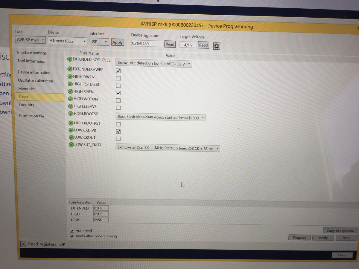

Nun noch die Einschränkung - es lässt sich nicht eine Fuse umstellen -
halt auch nicht die für den int. RC Oszillator - dafür lässt sich die
Offset-Calibration auslesen... Es kommt immer die Meldung "One or more
registers differ". Also entweder hab ich das teil doch kaputt-ESD'd oder
mal falsch verdrahtet?... ODER - kann das sein? - Der Bootloader hat
damit was zu schaffen?

Gast #5008498
Ich weiß nicht, was ein "AVRMKII Clone" macht; aber folgendes ist
bekannt?
"The fuse values are latched when the device enters programming mode and
changes of the fuse values will have no effect until the part leaves
Programming mode."

OP #5008542
Wenn ich den 16U2 dran habe und nur die CLK-ource umstellen will kommt
auch die Meldung "One or more registers differ". Als ob er mich da nicht
ran lassen will. Den einzigen Grund den ich verstehen würde das Feature
zu locken, wäre eine Gewährleistung damit das USB-Interface läuft.
