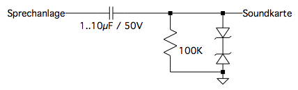

Hallo Spezialisten,
ich möchte gerne den Hausmikrofoneingang einer 20 Jahre alten STR
Srechanlage auf eine Soundkarte geben, um in einem weiteren Schritt
Sprache via VoIP weiterzugeben. Das funktioniert eigentlich schon im
Prinzip, nur habe ich jetzt festgestellt, dass ich völlig übersehen
hatte, dass am MIC Eingang der Soundkarte die vollen 9V Betriebsspannung
anliegen, wenn die anderen Sprechteile alle aufgelegt sind und der
Stromkreis offen ist. - Logisch.
Wenn Sprache übertragen werden soll, wird im Moment mit einem Relay eine
der der Hörkapseln auf Masse gezogen und dann ist das Signal an der
Soundkarte perfekt. Aber im Ruhezustand habe ich die volle
Leerlaufspannung am MIC Eingang.
Nun, bis jetzt ist nichts kaputt (die Spannung lag schon 2 Tage an bis
ich es gemerkt habe...), aber wohl ist mir nicht dabei.
Jetzt setzt man wohl besser einen Übertrager dazwsichen, der ja bei
offenem Primärkreis auch keine Spannung an die Soundkarte ausgeben
würde. Aber was nimmt man da? Die Lautsprecher der Handsprechteile haben
45Ohm, das Micro am Hauseingang 11kOhm. Oder gibt es nch einen anderen,
einfachen Trick?
Besten Dank für einen Tipp
handshake

Übertrager ist der richtige Weg. Am besten legst du in Reihe mit ihm auf
der 9V DC Seite noch einen Elko, der die Gleichspannung abtrennt, da so
ein Trafo die dauerhafte Aufmagnetisierung nicht mag.
Der Trafo klärt auch gleich die unklaren Masseverhältnisse bei dem
System.
Als Übertrager kannst du entweder eine aus so einer preisweten DI Box
nehmen:
https://www.thomann.de/de/millenium_die_dibox_passiv.htm
Mit einem Verhältnis von so etwa 10:1 oder wahlweise einen von z.B.
Reichelt:
https://www.reichelt.de/Trenntrafos/NFU-1-10/3/index.html?ACTION=3&LA=446&ARTICLE=73042&GROUPID=4538&artnr=NFU+1-10
Die es aber mit verschiedenen Übertragerverhältnissen gibt - schau
einfach mal.

Joe F. schrieb:
> Ja, Übertrager ist natürlich die ultimative Lösung, aber auch
> teuer und
> klobig.
Ja genau.
> Anbei nochmal als Zeichnung, wie es mit einem billigen Kondensator
> funktionieren kann.
> Die Zenerdioden dann so im Bereich von 3.2-5V
> teuer und
> klobig.
> funktionieren kann.
@Matthias & Joe:
Vielen Dank, das hilft mir sehr! Ich werde es erst mal mit Kondensator
und Zenerdiode probieren (die Teile habe ich da und die kriegt man ja
schon fast im Kabel unter). Wenn das mit den vorhandenen Teilen aus
irgend einem Grunde nicht so funktioniert wie es soll, bekomme ich den
Übertrager auch noch irgendwie unter.

Dafür sorgt er dafür, das die Masse deines Rechners nicht mit der
fragwürdigen Masse der Sprechanlage verbunden ist. Das kann u.U. sowohl
Sprechanlage als auch den Rechner retten.
Klobig liegt im Auge des Betrachters. Der Trafo in der o.a. DI-Box ist
etwa 2 x 2 x 2 cm gross.
Gast #5007896
Du bräuchtest zwei Trafos, oder? Hin - und Rückweg...
(Wenn man es mit Trafos macht, was ich tun würde)
mikrofon: farnell 1610409 (10k/10K)
Lautsprecher: farnell 1610411 (600R/600R)
der Reichelt geht aber auch.
Wie geschrieben, Gleichspannung(Strom) möglichst fernhalten (4mA max.!)
StromTuner
